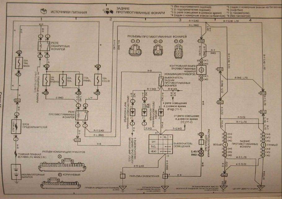

Renavatie
Разбираться придётся самому. Помочь могу только этим.
2.jpg [ 190.25 КБ | Просмотров: 1015 ]
1.jpg [ 259.26 КБ | Просмотров: 1015 ]

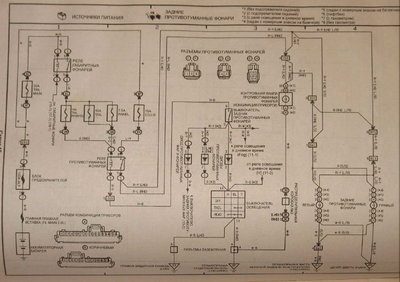

СообщениеДобавлено: Чт янв 12, 2012 8:45 pm
Сообщения: 6117
или http://www.carina-e.ru/faq/index.php/%D0%9F%D1%80%D0%B8%D0%BD%D1%86%D0%B8%D0%BF%D0%B8%D0%B0%D0%BB%D1%8C%D0%BD%D1%8B%D0%B5_%D1%8D%D0%BB%D0%B5%D0%BA%D1%82%D1%80%D0%B8%D1%87%D0%B5%D1%81%D0%BA%D0%B8%D0%B5_%D1%81%D1%85%D0%B5%D0%BC%D1%8B
