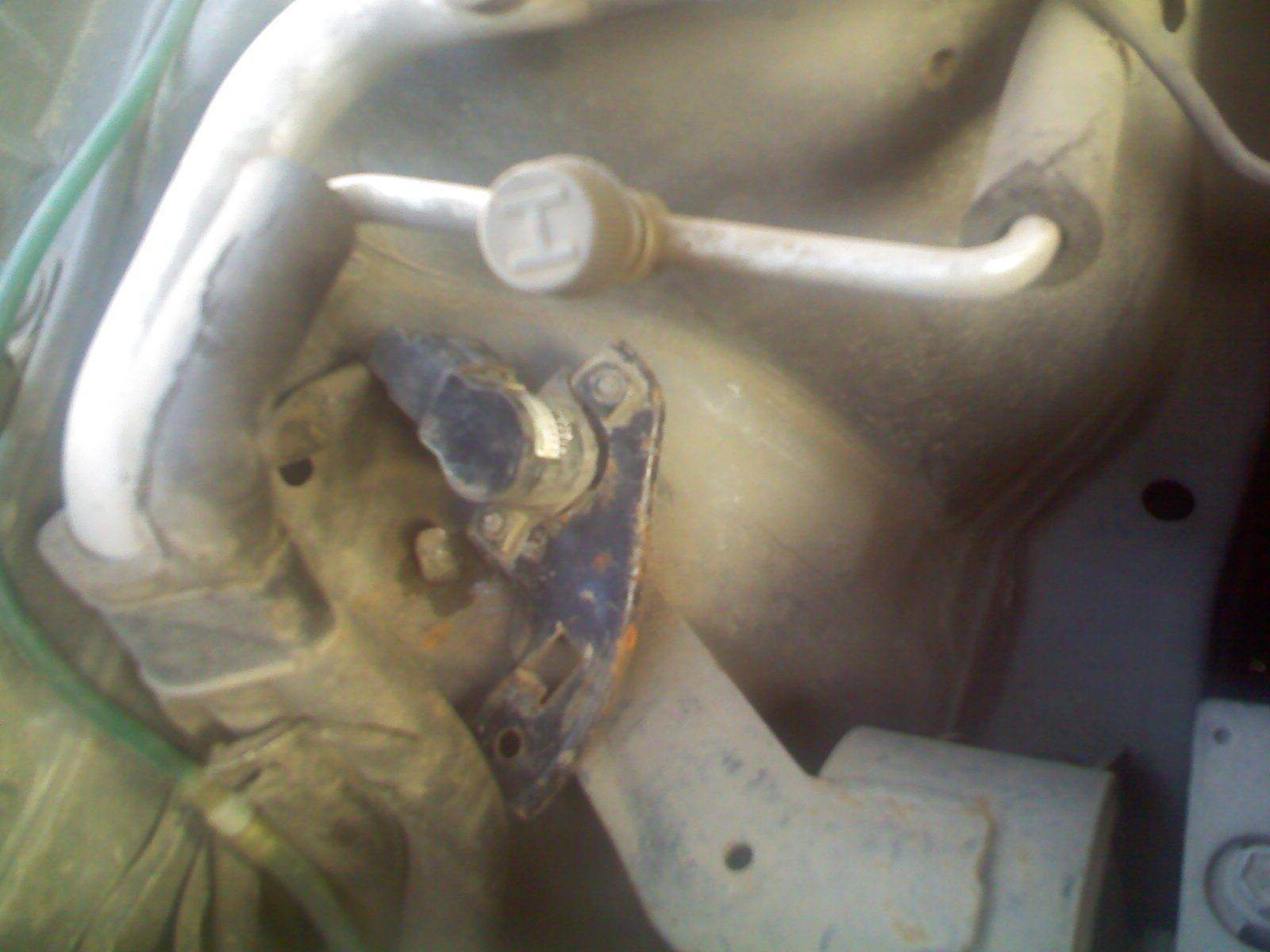

намедни сняв бачок омывателя обнаружил под ним неприкрученный девайс непонятного происхождения с маркировками:
TOYOTA: 89450-20010
Denso: 198600-5060
экзист говорит нет такого девайса в каталогах,
попытки пробить эти номера в поисковых системах ничего не дают
фото девайса прикладываю ниже (извиняюсь за качество, ибо с телефона).
помогите определить что за это за штуковина и примерное его местоположение а то с не прикручененими запчастями ездить моветон...

хмммм весьма интересноая штуковина. А он подключен?

Очень похоже по форме на датчик Холла. Но что он там делает под бачком? Он подключен к чему или нет?

да "девайс" (штуковина, хрень) подключен, но не закреплен

Подушки есть? SRS?
Посмтарел, 1996 год скорее всего две подушки и очень запросто от них этот датчик.

Давай выкладывай куда он подключен,да и хотелось бы посмотреть на него с обратной стороны:)

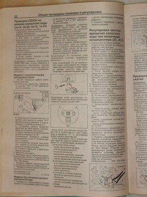

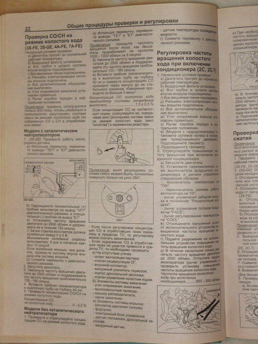

вкопавшись в букварь обнаружил интересную картинку очень похожую на сий девайс... (по центру рисунка)
внимание вопрос, это оно?

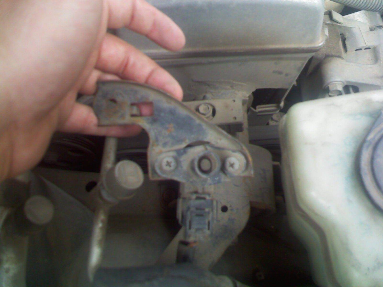

как и обещал, тот же хрень (девайс) вид в профиль.

СообщениеДобавлено: Ср авг 12, 2009 11:21 am
УспоКойся!!! :-D
Да уж,очень похож на тот что в букваре. А крепился он,судя по кронштейну, быстрее всего на какой нибудь пластмассовый пистон.

ДатчеГ состава смеси, че его дергаь, у тебя в букваре фсе написано :)

Хы. Ну дык это ж регулировка СО на безкатализаторной машине. %-)

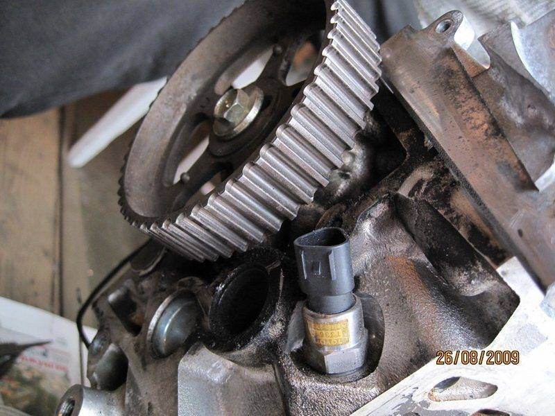

Подскажите пожалуйста, что это за датчик, за что он отвечает. Голова от 7A-FE.
IMG_1363_измен.размер.jpg [ 196.72 КБ | Просмотров: 7615 ]
СообщениеДобавлено: Чт сен 03, 2009 12:17 pm
Ха! Вот я наконец и увидел этот пресловутый датчик CPS!!! Голова бедная и с праворукой машины? Если это так,то это он точно! А служит он вместо бедной лямбды на LB двигателях для внутреннего рынка Японии

СообщениеДобавлено: Чт сен 03, 2009 12:22 pm
XaMillion срисуй с него номер пожалуйста,для познавательных нужд
