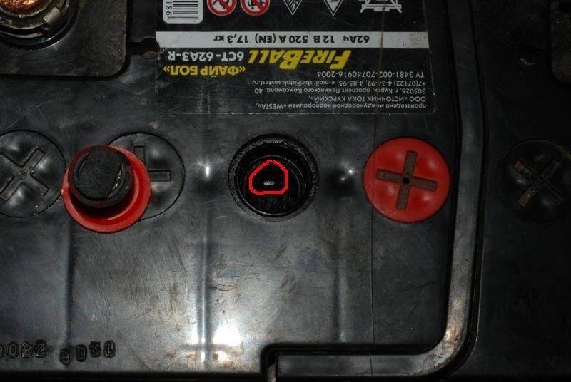

Похоже именно воды нету :(
На сколько я понимаю, надо долить дистелерованной воды до обозначенной риски?

Да,нужно залить дистилированной воды. Но быстрее всего этот аккумулятор долго уже не проживет...
и померять плотность электролита :wink:

после того как воды зальешь надобы на зарядку его, а вот при проверки плотности надо посмотреть нет ли осадка в электролите, если есть - на помойку его, он у тебя будет через раз так сдыхать.

Только хотел узнать, на аккумуляторе 6 пробок, две красные по центру, и остальные черные. Во все пробки воду заливать, или только в красные?

Lebedev_E
Как посмотреть плотность, отец вроде знает, А вот не подскажешь, как осадок посмотреть?

1 Где не достаточно (должно пластины закрывать)
2 Когда мерить будешь- увидишь

Всем огромное спасибо!! Аккум за ночь как-то зарядился, машина завелась! Кажись, я просто свет в салоне выключить забыл :?
Сейчас будет время, померяю плотность, а пока вожу в багажнике запасной аккумулятор :D
