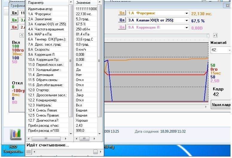

У меня такая проблема: не заводиться ipsum 1999 г.в.. Даже и не знаю, что делать.
Собственно говоря, симптомы такие:
1. Пытаюсь завести двигатель. Он (двигатель) "схватывает", заводиться, но тут же глохнет (в течении 2-5 секунд) или вообще не заводиться...
2. Если пытаюсь завести двигатель, предварительно нажав на педаль газа, то двигатель заводиться (работает как-то нестабильно, чувтсвуется какая-то детонация "грубая"), немного прогазовываю и отпускаю педаль газа, на холостых тут же глохнет.
Не могу даже толком снять показания двигателя программой - собственно из-за того, что двигатель не работает нормально...
Собственно, как всё было: вечером нормально ставлю в гараж (за день машина пробежала под 300 к.м.). Работала машина без всяких проблем. На следующий день иду утром в гараж (т.е. вчера утром), завожу машину (т.е. пытаюсь завести)... но не удаётся завести (выше описал, как ведет себя машина).
Так вот, выкладываю скриншот программы... и скан. Если можно, то растолкуйте, куда копать.

По тому, что выдала программа, мне (может ошибаюсь?) видиться, что неисправен MAP-датчик. Но проверить смогу только после выходных. Хотелось бы получить комментарии...

СообщениеДобавлено: Пт сен 18, 2009 9:10 pm
truevoxdei, а что у тебя в логе-то? Попытки завестись, два раза стартером дергал?
Судя по давлению на впуске, неменяющемуся, МАП смотрит в атмосферу, вакуумная трубка скорее всего соскочила. Проверь.
Если трубка на месте, то сделай два лога заводки. Только в записи сначала должно быть кадров 10 просто включенного зажигания.
1. Заводка не нажимая на газ
2. Заводка с полунажатой педалью газа.
Удачи :)

Вы полностью правы, дёргал два раза стартером (видимо моя ошибка, что скрин с одного дёрганья, а запись с другого...).
Вакуумную трубку проверял, даже с датчика сдёргивал, потом обратно надел плотно, осмотрел с фонариком... Вроде нормально выглядит и крепится вакуумная трубка.
Сделаю логи, как Вы указали.

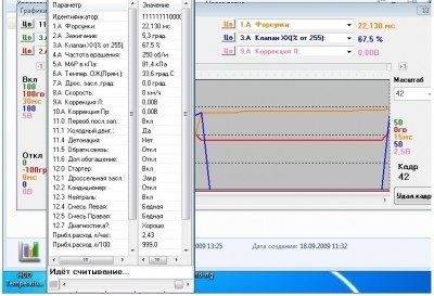

Так вот, рассказываю дальше мои злоключения за 19 число. Значит так, днём на работе поискал в нете схематическое (даташит) устройство MAP-датчика (т.е. абсолютного давления во впускном коллекторе). Нашел (если кому интересно, http://clubturbo.ru/files/mpx4250ap.pdf), почитал, посмотрел на схем. рисунки, понял что мембрана из силикона. Хотя схема датчика и не та, которая точ-в-точ нужна, но понятно, что аналогично (возможно???) устроен датчик и от Denso. А силикон имеет тенденцию грубеть, "дубеть" (хотя и не всякий и качественный, но всё же...) Так вот, решил, раз уж терять нечего (датчик-то барахлит), то брызнул в него WD-40, потом шприцом в узкое отверстие штуцера датчика побрызгал ацетоном, продул слабым воздушным потоком, дал высохнуть, капнул 1 каплю силиконового масла (жидкая силиконовая смазка). Подцепил датчик, пробую заводить и УРА! заводиться! Работает на ХХ, даю газу, отпускаю газ, работает на ХХ! Как говориться, "полные" штаны счастья! Поработал двигатель минуты 2-3. Потом цепляю компьютер. Делаю сканы, как указал ув. БелыйГусь. Вот вылаживаю.
Что можете сказать? Сделал бы больше кадров, но аккум. у ноута уже разряжался (25% заряда).

Что можно сказать по сканам?

СообщениеДобавлено: Сб сен 19, 2009 7:28 pm
Логов на КПК посмотреть не могу, доберусь до настольного компутера, гляну.
Добавлено спустя 22 минуты 9 секунд:
И заодно интересно было бы посмотреть, какое давление на впуске принимают мозги в обходной программе, с отстегнутым МАП-сенсором.

Датчик видимо прийдётся поменять. На остановленом двигателе 86кПа - мало, как собственно и на оборотах 23-24кПа. Видимо врёт датчик.
