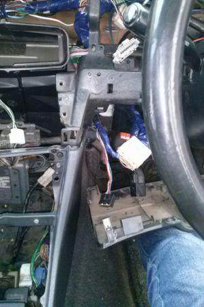

Добрый день друзья. В первые создаю темы, так что не ругайте. В общем ситуация следующая. Замкнул прикуриватель, сгорели провода до самого предохронителя. Было решено снимать панель, так как размотать проводку После снятия панели, невозможно. Все снималось довольно быстро, но во время установки возникли трудности. Осталось 2 не подключенных штекера, не могу найти куда подсоединить. АКПП выдает ошибку 42 (42 - Датчик скорости (или датчик частоты вращения выходного вала) (Р0500) Спидометр кажет, но скорости переключает через раз, иногда просто остается на первой. Еще заметил, что перестали блокироваться двери после 20 км.ч. Друзья, срочно нужен совет, или помощь. Второй день машина стоит возле работы :s_o_s: :s_o_s:

Ну так в чём проблема,соедини их как было. Тут нет экстрасексов,гадать какой у тебя разъём не подключен.Выкладывай фото штекеров,фишек. :)

Черный штекер на картинке. Его не куда соединить в том то и беда. Если только я не воткнул что то не туда :du_ma_et:

Смотри внимательно, найдешь, у нас машинки отличаются, мы тебе вряд ли поможем,
я после снятия панели, тоже не мог один разъем найти, причем довольно большой :wo)(ll: ,
оказалось его просто проводами от соседних разъемов прикрыло :D , ищи, найдешь.

Вряд ли Вы её воткнёте не туда, разъёмы обычно одного цвета, да и потом, не все разъёмы оказываются в "деле",бывает,что в данной комплектации он не задействован.
А по поводу ошибки,осмотрите разъём датчика скорости повнимательней.

Посмотрите по длине,к какому разъёму он может дотянуться, и как правильно Лёха заметил, у нас
другие движки, но суть поиска неисправности одна.

Друзья. В общем такая беда. В итоге, когда вытаскиваешь штекер (Аварийки) машинка работает нормально(Переключается, ошибка молчит) Только вставляешь, и КПП перестает переключаться(( Штекер на фото оказался лишний, так как торпедо, вместе с проводкой контрактная. У меня вопрос: Если рубануть и заново провести провод (Спидометр-мозги) могут быть последствия? По ходу я не правильно припаял один провод((( На штекере аварийки при выключенном положении, замыкаются только 2 контакта, и оба идут в блок предохранителей, а там я ни чего не трогал((( Может кто знает, или у кого есть схема подпанельной проводки ?
