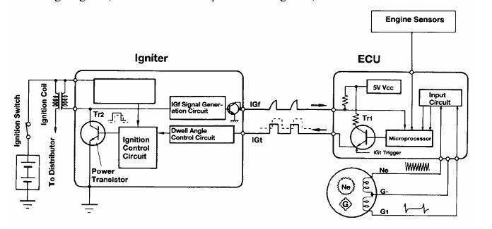

Автор:  Fred_SPb [ Чт окт 08, 2009 1:36 am ]
Simon писал(а):
Так оно и есть, но сигналы разные сами по себе. по IGT мозг дает импульсы коммутатору в нужные моменты для искрообразования, а на igfе держит пять вольт, которые периодически кидаются на землю коммутатором, образуя другие импульсы и отчитываясь тем самым перед мозгом, что искра была. То есть на IGT мозг сам импульсы подает, А на IGFе он ловит импульсы в виде падения напряжения. Короче, намудрил я. Проверь +5В :)
Неправда Ваша...
IGF.JPG [ 36.46 КБ | Просмотров: 30571 ]
Автор:  Simon [ Чт окт 08, 2009 2:14 am ]
Дамс..., вот для нашей правды..........[/b]
IGF.JPG [ 32.28 КБ | Просмотров: 30747 ]
Автор:  Beso [ Чт окт 08, 2009 4:10 am ]
Simon писал(а):
правды
И? ;-)))
Автор:  Fred_SPb [ Чт окт 08, 2009 4:13 am ]
Я тоже иногда обращаюсь к этой документации, но специально выложил кусок из манула, на котром четко изображен сигнал и направления отсчета и ноль. И заметьте! указано где тыкать щупы осциллографа. Между сигналом и "массой"

Автор:  Simon [ Чт окт 08, 2009 2:47 pm ]
Fred_SPb писал(а):
Неправда Ваша...
В чем неправда то собственно?=) Поясни...)
