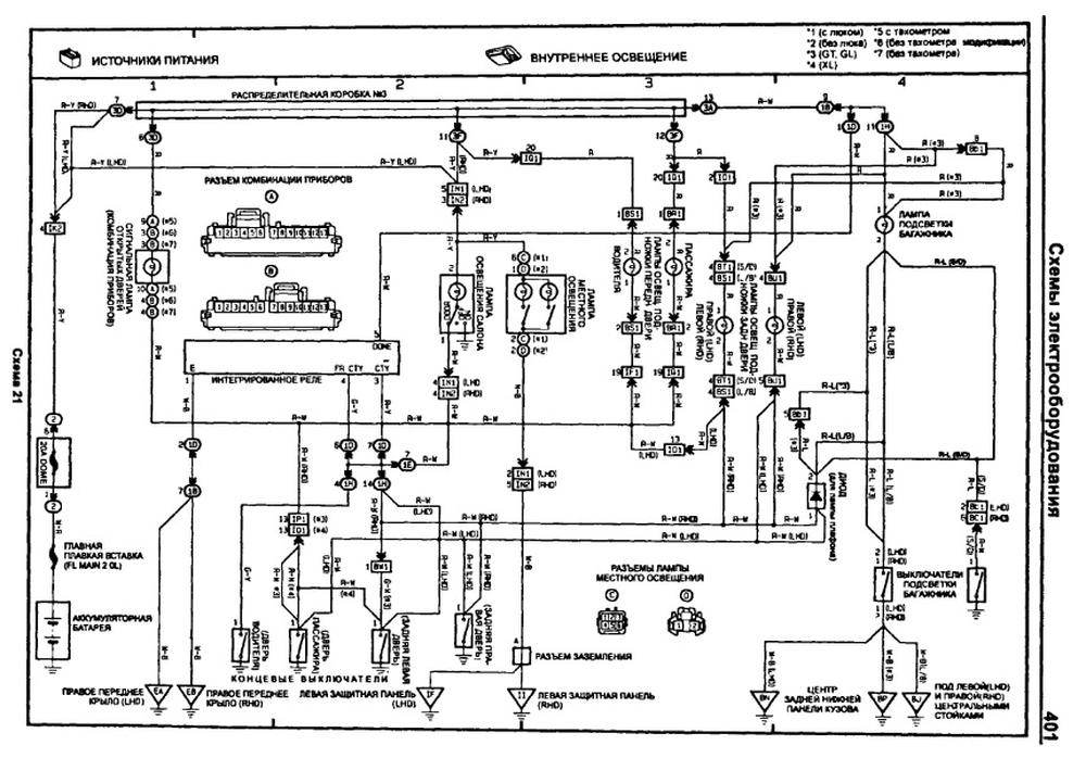

ALEX-72 писал(а):
От короны пойдет?
Думаю да!
 Заголовок сообщения: Re: Нужна схема концевиков!!
СообщениеДобавлено: Пт окт 16, 2015 10:51 am
Я так понимаю сигналка подключена к лампочке на приборке.
СообщениеДобавлено: Пт окт 16, 2015 10:58 am
Тоб161 писал(а):
Думаю да!
Держи, качество правда не очень, но читабельно:
Внутреннее освещение.jpg [ 129.28 КБ | Просмотров: 7321 ]
