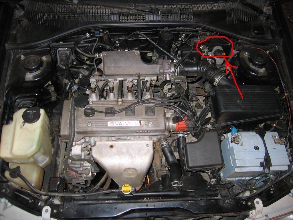

под рулем есть дырочка сантиметра полтора диаметром. Всовывать из моторного отсека удобно.. Я себе там провода на усилок протягивал..
На рисунке примерное местоположение этой дырки.. Рисунок у кого то из клубней взят )

В общем, протащил я вчера проводок.
Ту дырочку, которую Woolf показал, я не нашёл...
Полчаса лазил под капотом и под рулем в салоне - никаких отверстий не нашел:)
Единственное, что пришло на ум - протащил через пыльник на тросике управления печкой (чуть выше двух трубок печки, которые входят в салон, сантиметров на 20 левее того места, что на фотке).
Показометр заработал и, вроде как, уже сутки как работает:)

СообщениеДобавлено: Ср июл 29, 2009 1:25 pm
Сообщения: 1935
Репутация: 60 [ ? ]
У меня так же протянуты сигналка и провод включения противотуманок.
СообщениеДобавлено: Ср июл 29, 2009 2:03 pm
Неужели кузова разные? :o
СообщениеДобавлено: Ср июл 29, 2009 3:33 pm
Зарегистрирован: Чт мар 12, 2009 11:11 am
Сообщения: 98
Откуда: г. Обнинск
Кстати да, возможно, что разные моторные перегородки (я только сейчас обратил внимание, что у тебя двухлитровка).
ОфФ: а что это за датчик, который в воздушный фильтр входит?
СообщениеДобавлено: Сб ноя 07, 2009 3:03 pm
Сообщения: 1733
темп. возд. на впуске
СообщениеДобавлено: Сб ноя 07, 2009 5:29 pm
Сообщения: 1874
Откуда: Питер,В.р.
Машина: Toyota Avensis ii
Двигатель: 1ZZFE
а слева от инжектора есть дырка, ))))
