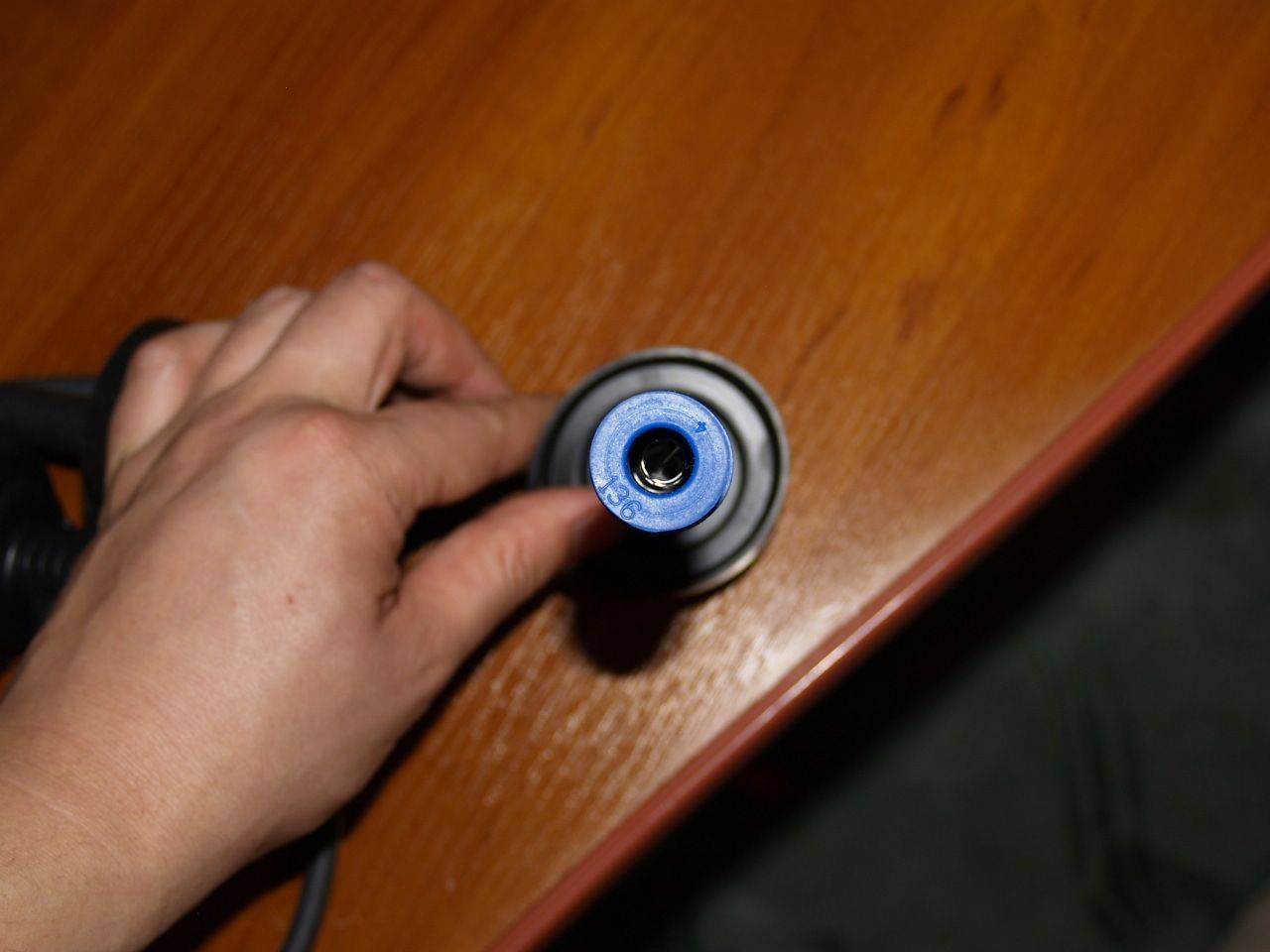

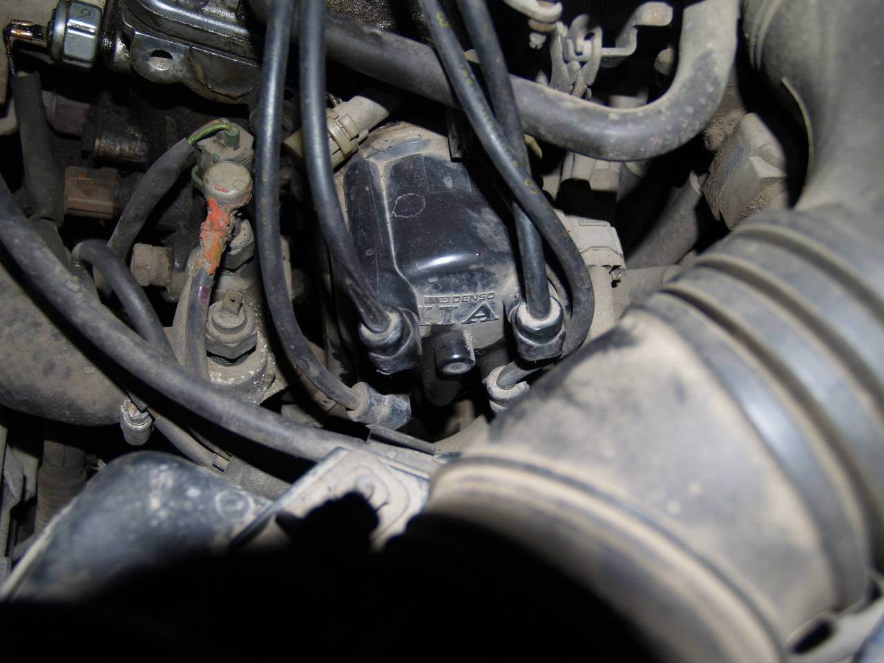

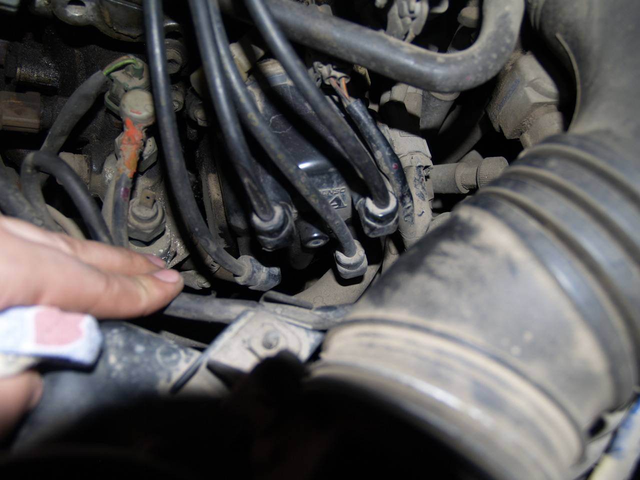

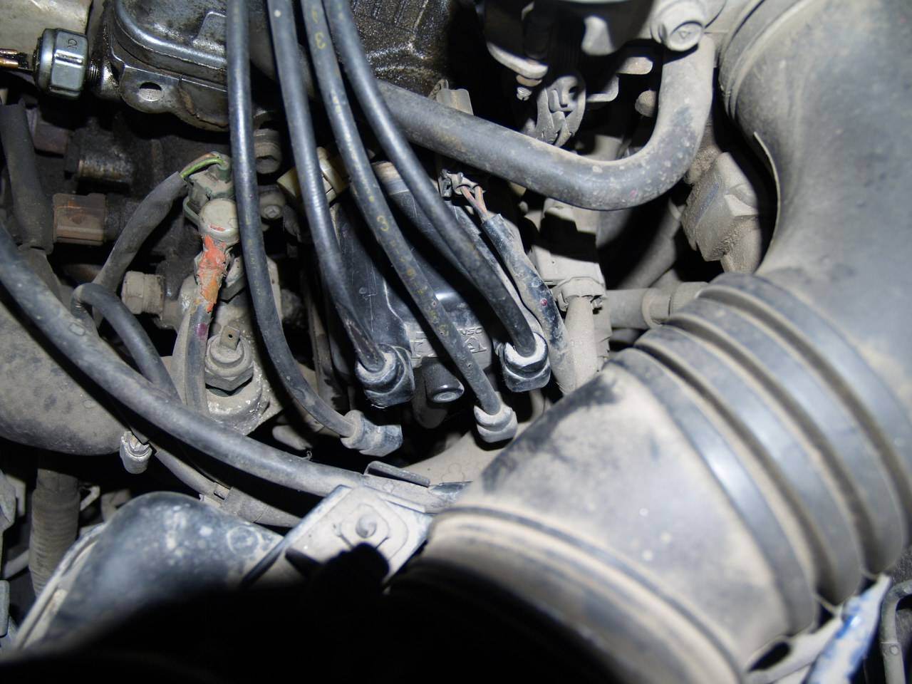

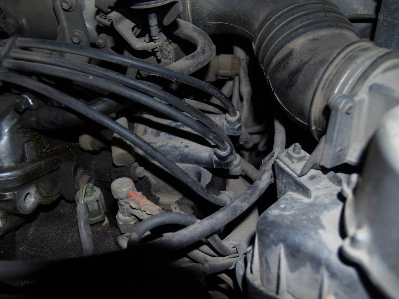

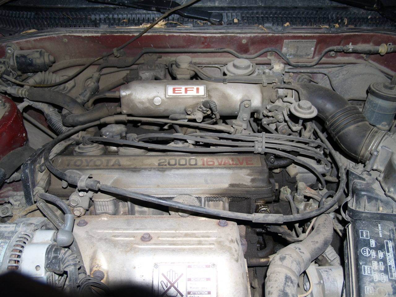

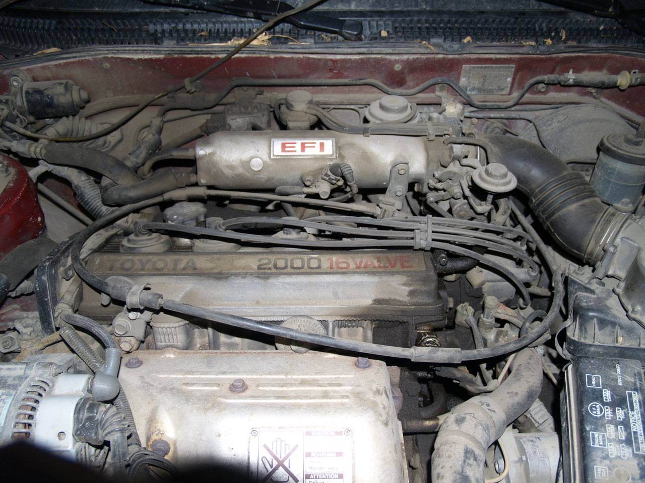

Так фото прилепил.
Не страшитесь двигателя, он от роду не был мыт :). Течет датчик давления масла, какой то шланг (кто то до меня перемотал изолентой) и наверно с под трамблера..... Но не критически.
Она у мя бедняжка уже в моих руках только 85 тыс от ездила за 2,5 года, и не разу не подвела. Тока ходовую делал. Но наверно теперь и за двигло нужно браться.
Наверно эти провода еще бы жили и жили, если бы не тросик газа который слетел с крепления и не потер 2 провода....
Короче вот такой монстр у меня, как видно денсо, как и вся электрика в даном авто (менял релюху ближний дальний свет цена на новую улыбнула :)) Провода как не старался с крышки не сдернул, так что наверно тока с крышкой покупать. Что посоветуете так чтоб не обанкротится... :)))).

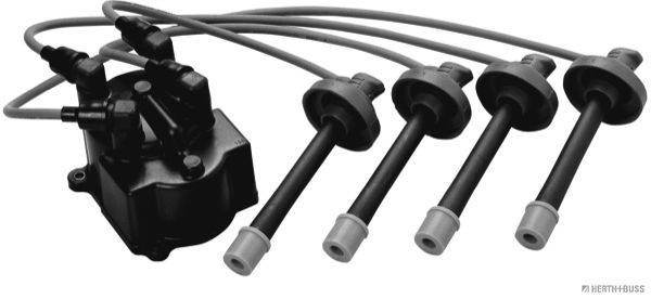

Поехал на разборку, смотрел провода , все сьемные, кришки с 5 проводами... Решил всетаки покупать, на денсо не разжился, за 130 баксов нету есть только за 190, ну нафиг. Заказал какойто Jakoparts, крышку с проводами, не знаю что это, но провода там снимаются если что, смотрел в их каталоге... Также взял бегунок.

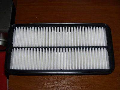

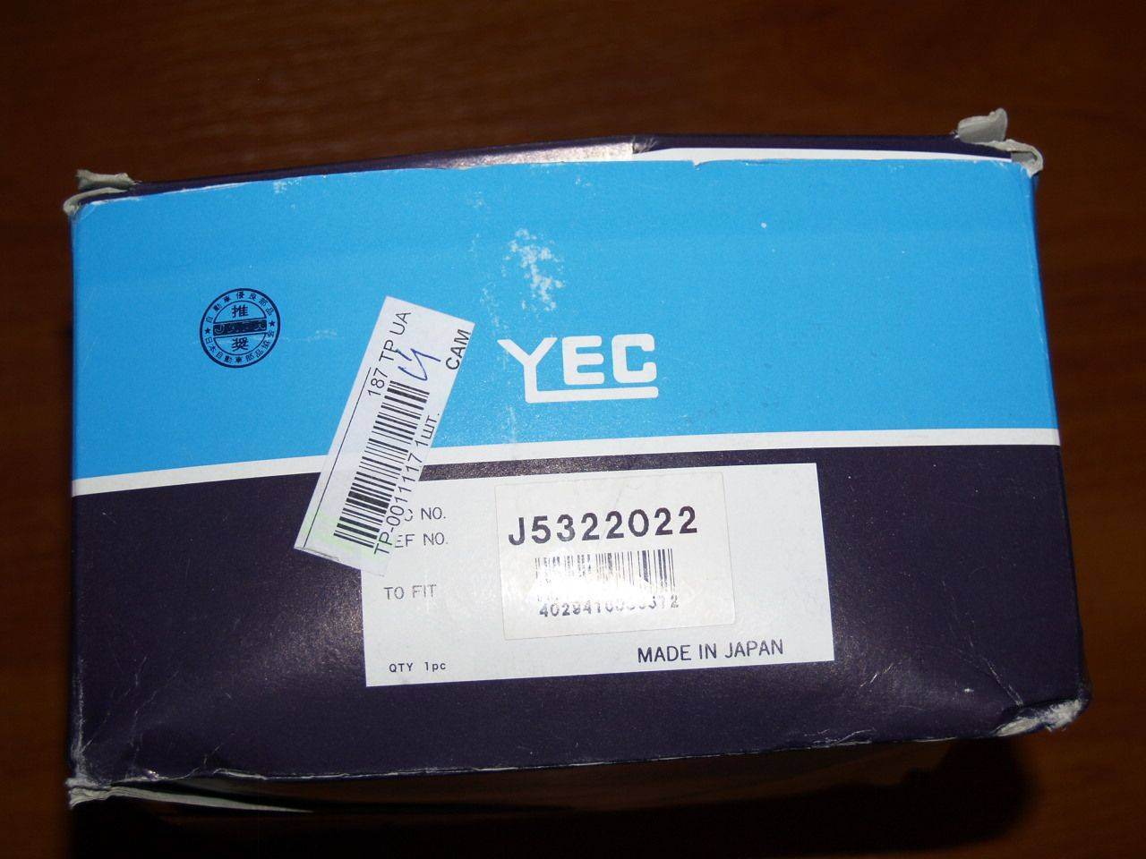

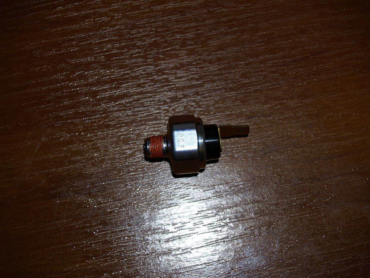

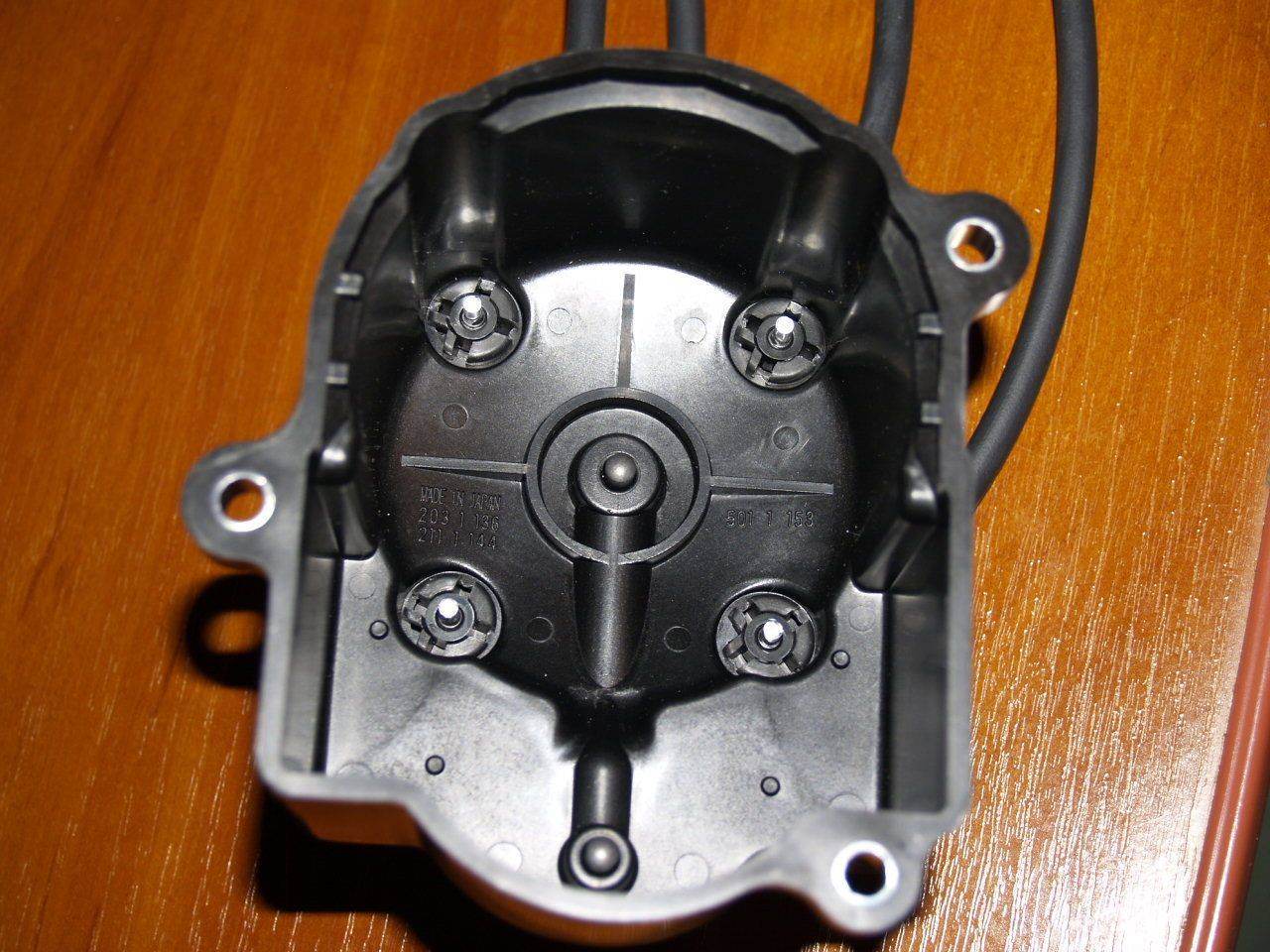

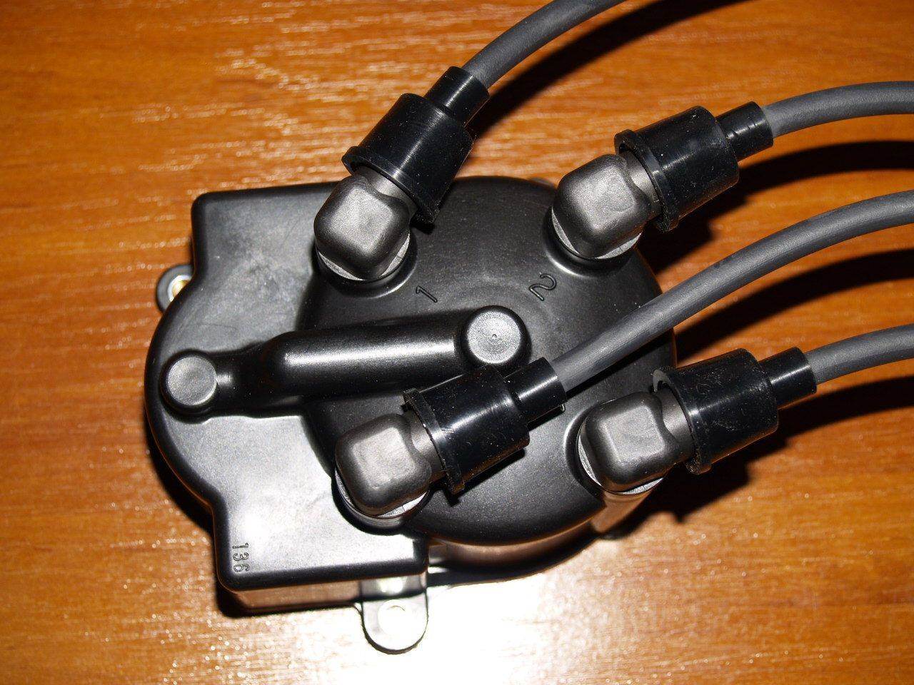

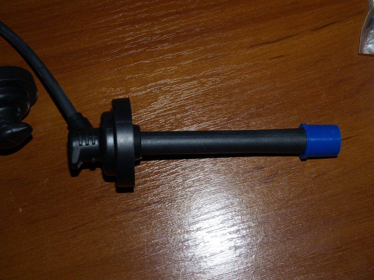

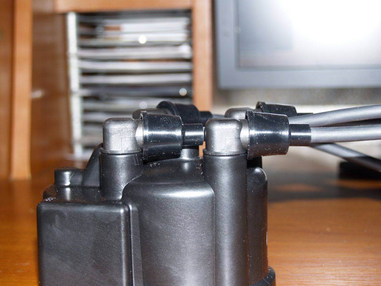

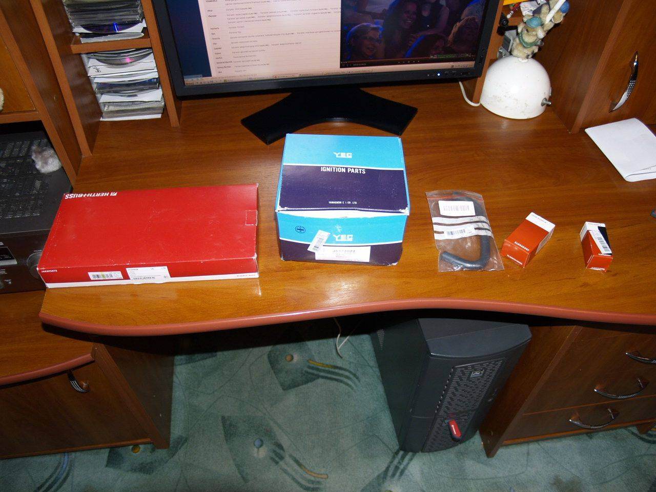

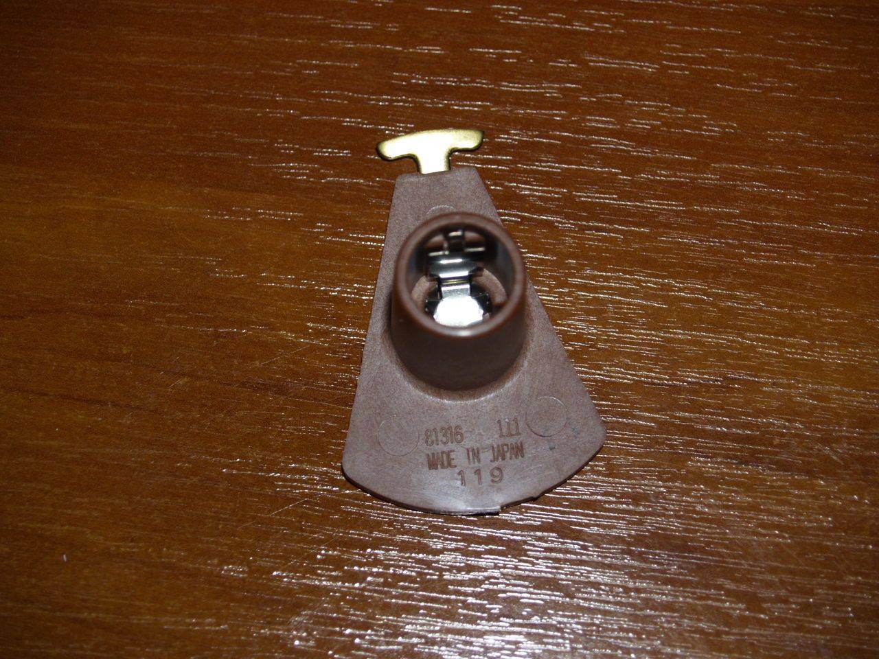

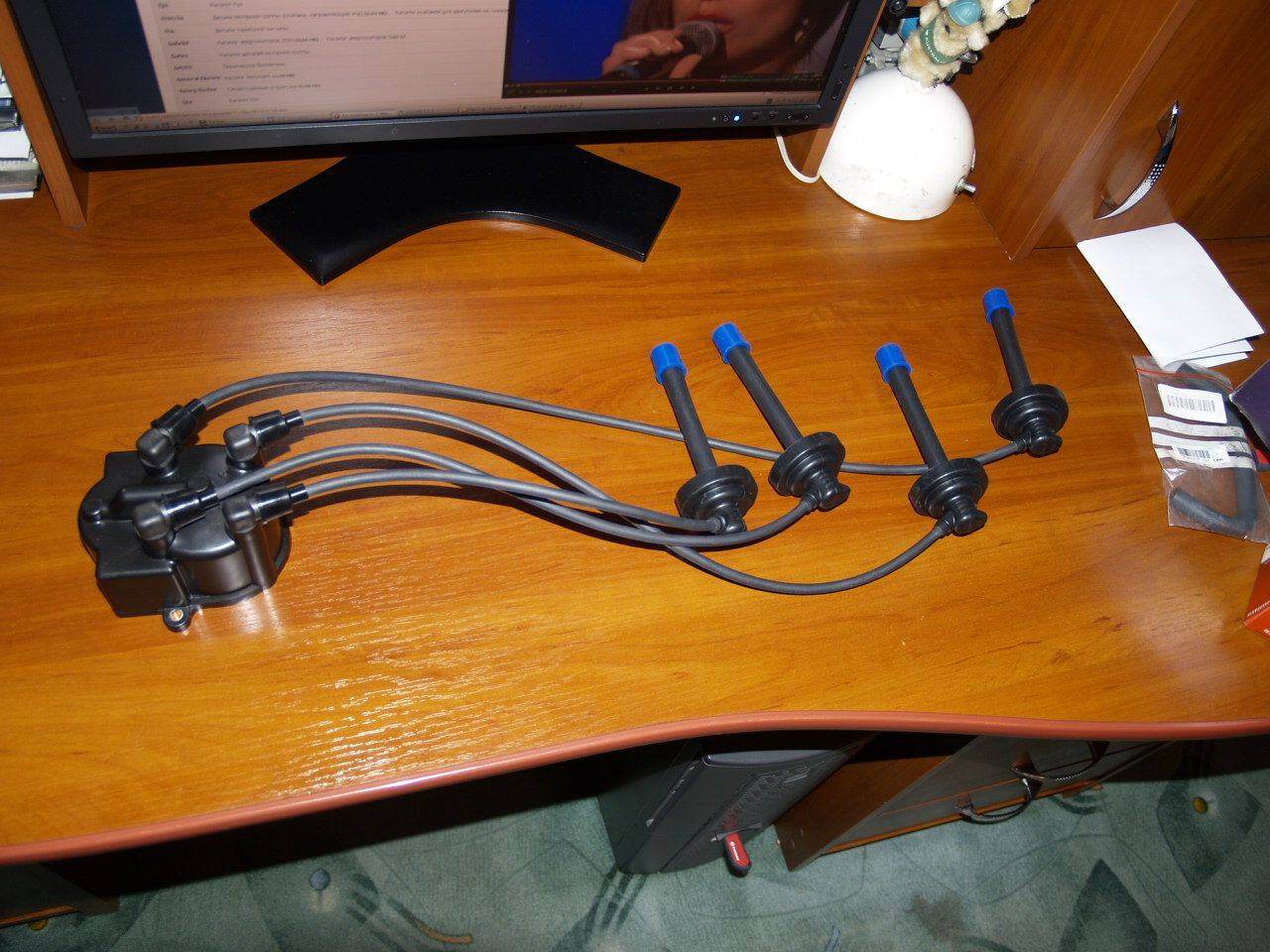

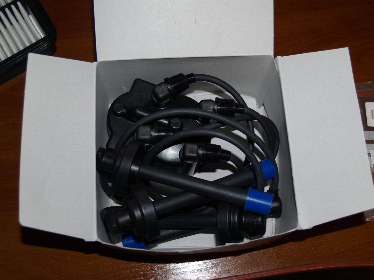

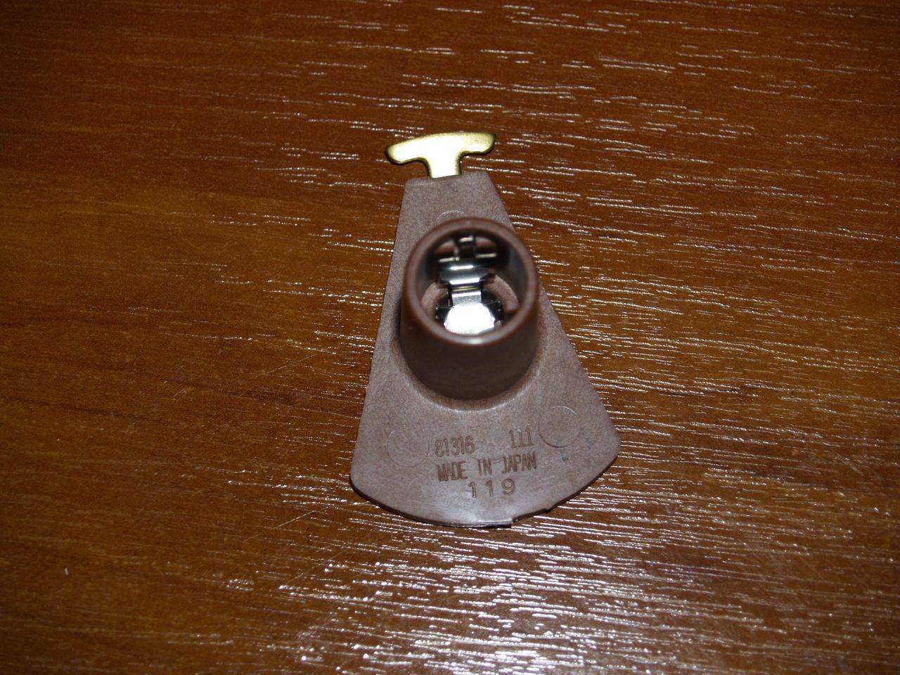

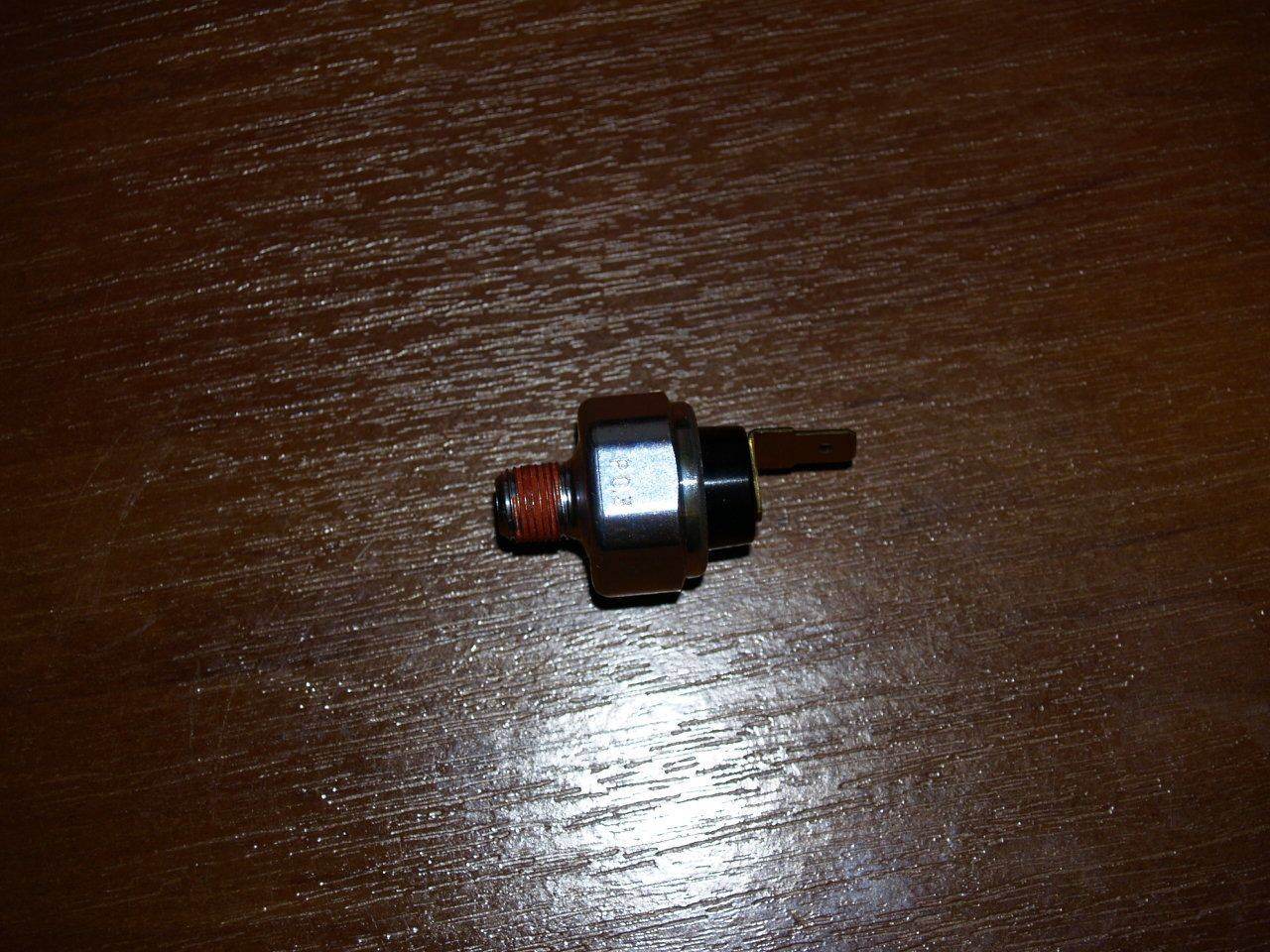

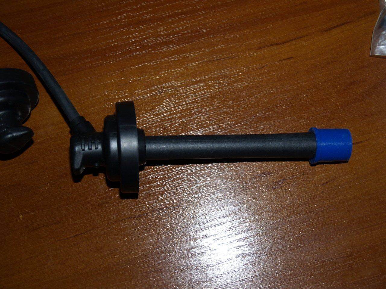

Так пришел мой заказ.
Заодно заказал воздушный фильтр, шланг вентиляции, датчик давления масла, бегунок, все фирмы Herth-buss(Jacoparts)
Как видим пришла крышка какая то YEC, хорошо что хотя бы япан. Бегунок тоже япан, хотя якопартс как бы Германия...
Фигня в том что провода тоже не снимаются..., или я слишком легко тянул... :), прокладки в комплекте не было :(.
По качеству хрен его знает этот ЙЕК первый раз слышу....
Добавлено спустя 2 минуты 14 секунд:
Еще фотки.
Комментарий к файлу: Это все в упаковках.
_2125101.JPG [ 260.09 КБ | Просмотров: 12310 ]

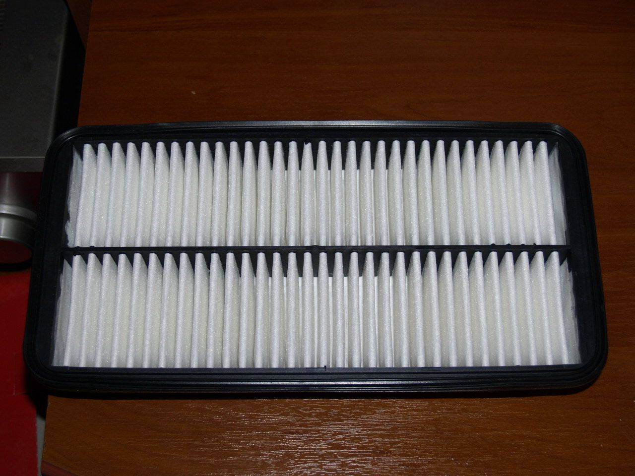

Комментарий к файлу: Фильтр воздушный
_2125105.JPG [ 264.7 КБ | Просмотров: 12310 ]
Комментарий к файлу: Датчик давления масла
_2125119.JPG [ 301.03 КБ | Просмотров: 12310 ]
Комментарий к файлу: Собственно распределитель
_2125106.JPG [ 262.69 КБ | Просмотров: 12310 ]
_2125107.JPG [ 249.54 КБ | Просмотров: 12310 ]
Комментарий к файлу: Внутри коробочки
_2125108.JPG [ 243.08 КБ | Просмотров: 12310 ]
_2125109.JPG [ 281.46 КБ | Просмотров: 12310 ]
_2125110.JPG [ 309.28 КБ | Просмотров: 12310 ]
_2125111.JPG [ 222.65 КБ | Просмотров: 12310 ]
_2125112.JPG [ 283.94 КБ | Просмотров: 12310 ]
_2125114.JPG [ 272.33 КБ | Просмотров: 12309 ]
_2125115.JPG [ 244.99 КБ | Просмотров: 12309 ]

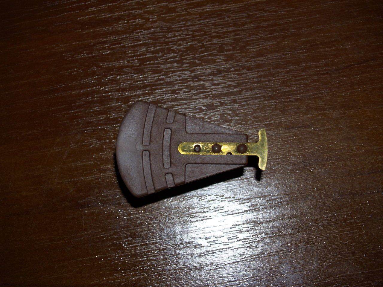

Комментарий к файлу: бегунок
_2125117.JPG [ 299.84 КБ | Просмотров: 12309 ]
Комментарий к файлу: еще бегунок :)
_2125118.JPG [ 294.19 КБ | Просмотров: 12309 ]

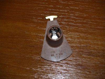

СообщениеДобавлено: Пн фев 18, 2013 10:37 pm
Зарегистрирован: Вс июн 06, 2010 7:04 pm
Сообщения: 40
Откуда: Украина
Сегодня утек с работы пораньше и решил заменить кое что в машине :).
Начал с датчика давления масла, там как говорится все понятно, заменил, завел ниче не изменилось но теперь не течет :)
Потом снял крышку воздушного фильтра вместе с патрубком , посмотрел на впуск :shock: , думаю и так обороты ХХ меняются рывками, то падают ниже 500 то 900, решил разобрать пресловутый клапан ХХ. Снял полностью дроссель, 2 часа мыл :) разными растворителями и прочей лабудой, нифига не брало, пришлось механически все убирать :), соскреб все пластиковой твердой типа отверткой :). Отмыл в конце ВДшкой, препихал все отверстия, все как новое стало.
Начал снимать крышку трамблера, получил затык с тем что открутить я ее открутил, но потом снять мешал патрубок с антифризом который идет прямо под ним. Мучался мучался, решил что легче всего открутить весь этот узел с антифризом от мотора чтоб его подвинуть. Отпустил гайки, быстрым движением руки оттянул узел на себя (антифриз потек) снял крышку поставил все на место. Потом таким же способом поставил новую крышку. Бегунок не менял он был отличный.
После трамблера поставил назад дроссель, фильтр. Ну думаю хрен ща заведется, но она блин с пол оборота и работает себе , прогревается :).
Ну решил раз так то я еще и масло поменяю и топливный фильтр и прокачаю сцепление. Короче и того 6 часов работы поменял все что меня мучало, машина работает ровно, не вибрирует на низких , прогрелась обороты упали плавно до 700 и все отлично.
Поехал проехаться где то 20км, приехал домой обороты почему то на холостых и прогретой машине стали мертво на 900 и ни туды ни сюды :ne_vi_del: Клему скидывал когда делал всю машину, думаю мож еще там режимы прописывает какие :). Но так всем доволен.

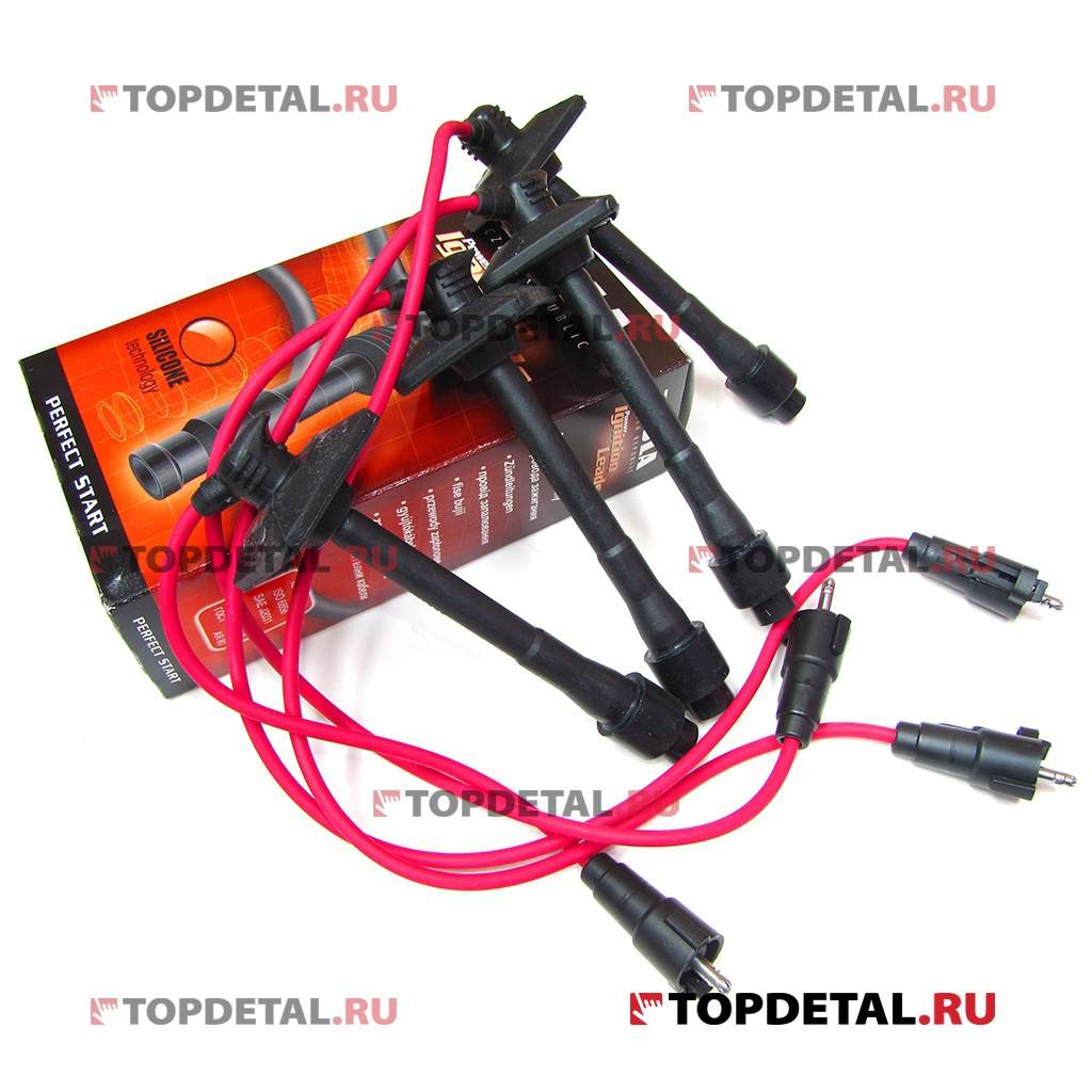

СообщениеДобавлено: Вт фев 14, 2017 2:52 pm
a_berger писал(а):
Катушечная
Вот эти похожи?, Tesla T927P:
Tesla T927P.jpg [ 232.66 КБ | Просмотров: 10242 ]
