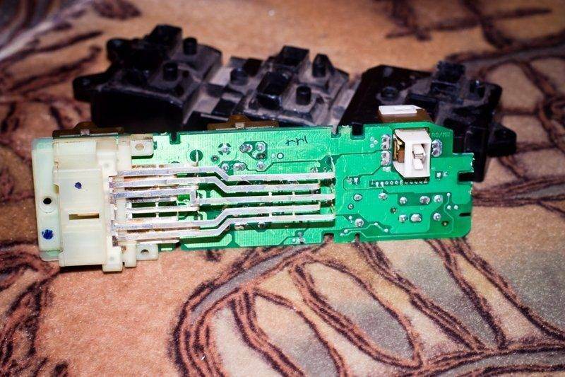

СообщениеДобавлено: Чт июл 01, 2010 12:34 pm

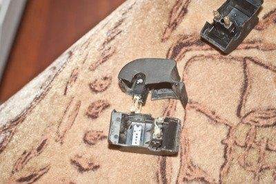

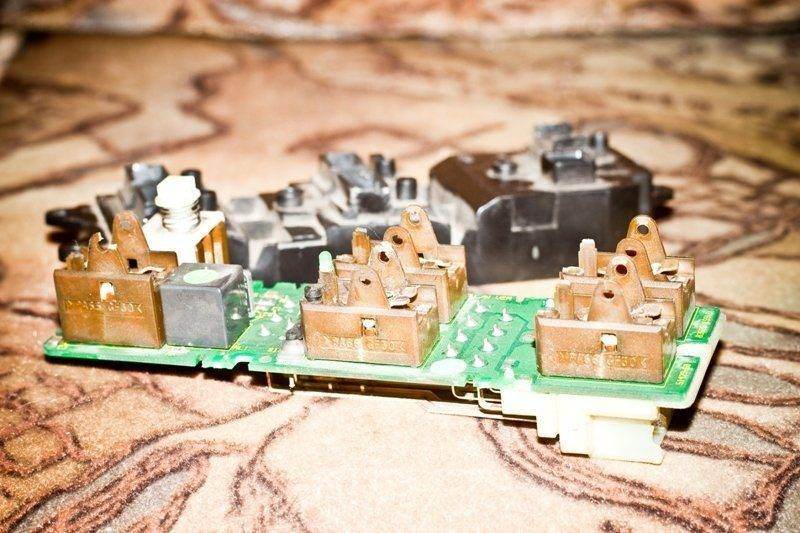

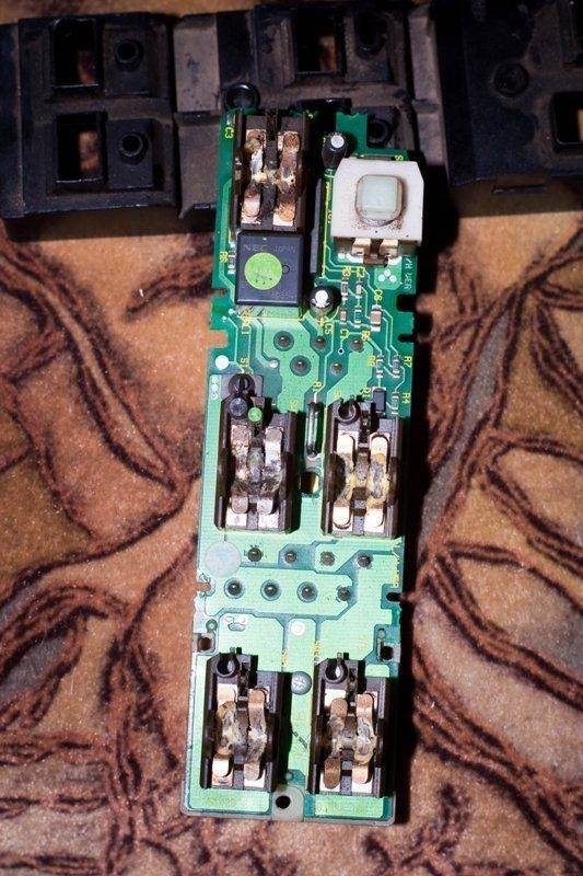

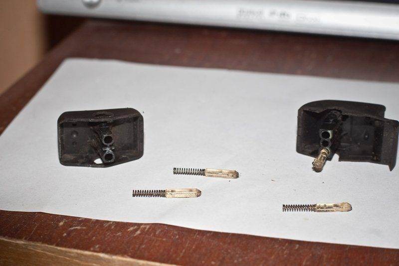

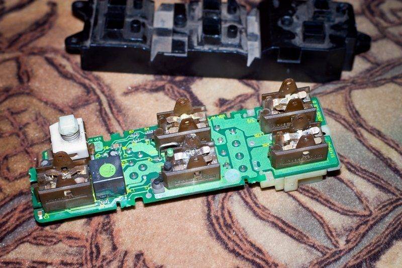

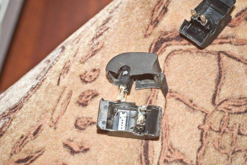

может кому поможет, сделал фото разобранного блока
там на фото видно сломанное крепление, можно ли его восстановить? если поксиполом или эпоксидкой сделать недостающий элемент, выдержит?
вот тут у кнопки сломал "ось" на которой она держится... тоже думаю как восстанавливать
кто в курсе, это у меня английский блок? хочу сделать чтоб "автовверх" стекло работало..
IMG_9423.jpg [ 174 КБ | Просмотров: 15805 ]
IMG_9412.jpg [ 327.8 КБ | Просмотров: 15800 ]
Комментарий к файлу: сломанная ось кнопки
IMG_9419.jpg [ 341.47 КБ | Просмотров: 15813 ]
Комментарий к файлу: вот тут обломано ухо крепления, можно его восстановить?
IMG_9413.jpg [ 314.47 КБ | Просмотров: 15806 ]
IMG_9414.jpg [ 335.67 КБ | Просмотров: 15813 ]
IMG_9417.jpg [ 324.05 КБ | Просмотров: 15804 ]

как кнопки снимать научился, правда не все уцелели 8)) сейчас пока на даче, как будет компьютер, сделаю схемку и нарисую как можно снять.. вернее как я снимал... в двух словах по-быстрому я делал так: снял блок, открутил все болтики, плату держат только кнопки, сжимал кнопки к центру, одна или обе сразу с одного паза выходят, потом просто тяну вверх и снимаю... иногда думал что ппц, все переламаю, с такой силой тянул, но вроде все ок.... лучше снимать в светлой комнате, бывает что пружинки и "направляющие" в кнопке вылетают, приходится искать на полу
