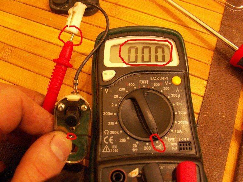

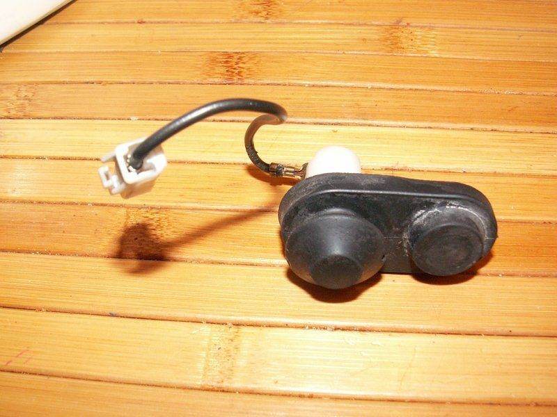

Небольшой фотоотчет о ремонте концевика двери, как обычно без длинных коментариев.

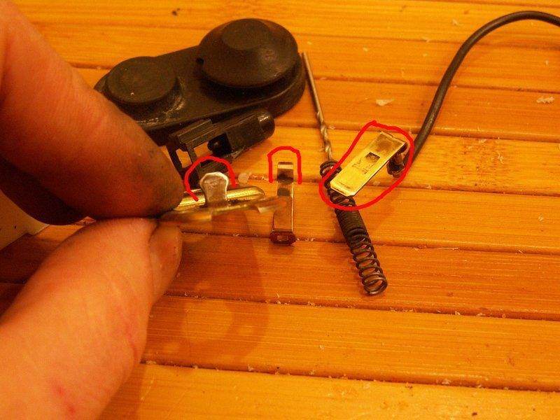

После морозов перестали работать передние концевики(в чем связь не понял :) ), и решив сэкономить 10 баксов, ведь они не лишние, решил обойтись своими силами :D Все проблемы от грязи, это понял после разборки. Все просто
-разбираем
-чистим
+++смазываем :)
-собираем
-устанавливаем на место
Если уже было, но я не нашел, и тема не актуальна, то можно потереть.
Комментарий к файлу: проверяем, все работает

Комментарий к файлу: видим грязь на деталях 1-4
3.JPG [ 345.23 КБ | Просмотров: 22318 ]

Комментарий к файлу: сам концевик
1.JPG [ 352.33 КБ | Просмотров: 22264 ]
Автор:  wAnTed [ Ср янв 06, 2010 2:51 am ]
Youstas, так как для меня актуально, то + тебе... буду ремонтить )))
а снимаются как? просто выдергиваются из посадочного места и все?
Автор:  Youstas [ Ср янв 06, 2010 7:44 am ]
ключом на 10 откручиваешь болт крепящие концевик к кузову, он находится под резинкой. Снимаешь накладки на пороги, тк они крепятся маленькими зацепами к центр. пластине, далее саму нижнюю пластиковую защиту дверной стойки, отсоединяешь контакт и мастеришь :)
Задние снимаютя после снятия нижнего дивана и боковых пуфиков.
Возможен износ или облом детали №2, её тоже можно изготовить новую, найдя подходящий электро контакт и вырезав ножницами, но я бы не стал :D тк сложно подобрать материал. При снятии дет.№2 была изношена на 30%
