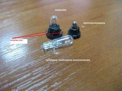

Подскажите кто менял лампочки в салоне на кнопках Аварийка и Противотуманка задняя. Они меняются сразу с патроном, т.е. сама лампочка не съемная?. Одну попробовал вытащить, усики остались внутри.
Неправильный ответ!Усики просто загнуты,их надо выпрямить и лампа прекрасно достаётся

908_1234272438.jpg_685.jpg [ 181.85 КБ | Просмотров: 12174 ]

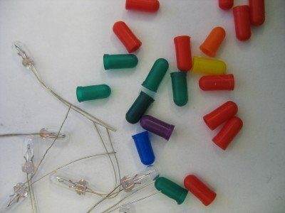

фоты самих фотофильтров, те что в столе лежали.
красный, зеленый в большом количестве
желтый, оранжевый, сиреневый, синий по одному для пробы брал, но так и не пробовал.
Комментарий к файлу: PS на заднем плане как раз лампочки

Jolly Roger Сегодня заехал купил колпачки :)
1,5 рубля штука
цвета:
- зеленый
- красный
- ораньжевый
- синий
- фиалетовый
- желтый
- белый
а также лампочки, мало ли :wink:
3 размера на 12в (4,5р; 9,5р; 5р)
размеры разные
1 размер 14в (4,2р)
Скинь адрес в пм я отправлю как на почте буду.
