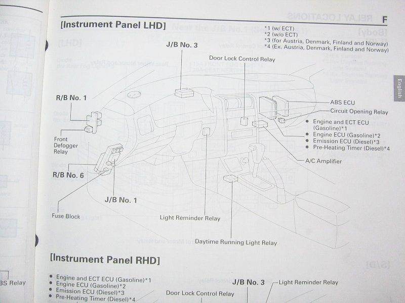

Вот тут оно эсть, фамилия Daytime Running Light Relay
По всему выходит, что оно, реле "скандинавки", где-то под пепельницей :)

СообщениеДобавлено: Пн июл 13, 2009 3:46 pm
Сообщения: 819
Это получается оно под пепельницей примерно... Ок. Если удасться снять - то буду рад обменять на что-нибудь... :?

А я нашёл это самое Daytime Running Light Relay под центральной консолью, возле ручного тормоза. Пробовал отключить разъём, дык свет вообще гаснет,даже габариты.Может у кого есть схема подключения этого устройства. И ещё нашёл странный блок под пепельницей. Написано Transporder. Проводка заводская. Как я понимаю передатчик. Интерессно есть ли у кого-нибудь такой блок???

у меня было так, под щитком приборов, есть колодка разьемов, крайний левый разьем ближний к вам, на нм крайний левый провод, ближний к вам, перекусывем и все.
