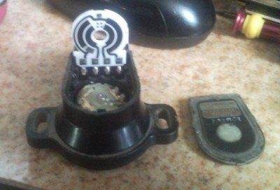

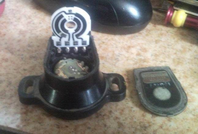

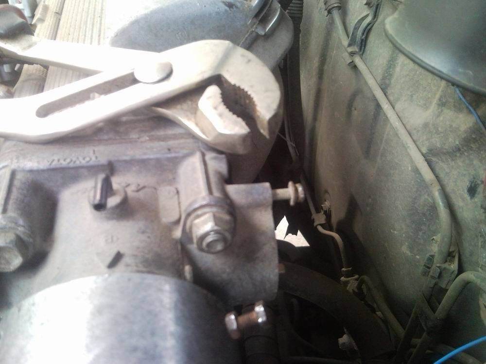

Стал пробывать настроить ДПДЗ, повесил тестер на контакты IDL-E2 и стал крутить его, заслонка в закрытом состоянии, выставляю датчик, где между IDL-E2 есть проводимость, пробую открыть-закрыть заслонку, заслонка закрыта, сопротивление на контактах плавает, то есть, то нет, мысль что датчик стоит в крайнем положении, смещаю еще, 100% замыкание контактов должно быть, сопротивление то есть-то нет. Откручиваю датчик от блока заслонки. Снятие датчика у многих проблемный, я использовал разводные пассатижи с мелкой насечкой, чтобы стронуть болты с места, потом спокойно откручиваешь крестовой отверткой.
Все фотографии внизу темы... все делаем аккуратно, без всякой матери и какого либо лома, за все эксперименты несете отвественность Вы сами... Поехали... Открутил датчик, срезал бортик, до крышки...

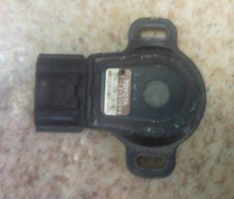

Добавлено спустя 1 минуту 39 секунд:

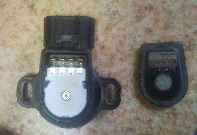

снял верхнюю крышку, осторожнее, там есть резинка, не повредить ее
Добавлено спустя 2 минуты 31 секунду:
под крышкой находится плата, на которой нанесены дорожки, дорожки в идеальном состоянии, плата держится на 5-ти зажимах, один сверху, 2-ва снизу ближе к контактам, 2- сбоку, осторожно отжимаем и поднимаем плату вверх, контакты которые подходят к плате пластичные, хорошо гнутся...

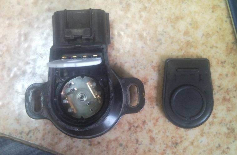

вид сверху, плавающие контакты
Добавлено спустя 4 минуты 55 секунд:
далее подгибаем немного контакты в сторону платы и чистим контак IDL (контак имеет небольшую выработку), стоящий отдельной площадкой на плате (на 3-ей фотографии он крайний слева) , ватой проходим по дорожкам, чтобы убрать пыль, можно немного смазать дорожки вазелином или селиконом, хуже не будет... осторожнее с плавающими контактами, т.к. каждый контакт, это 4-ре проволочки... собираем назад, в обратной последовательности, защелкиваем плату в зажимы, ставим крышку, очень аккуратно с резинкой, чтобы не повредить и не топорщилась, если будет где либо топорщится, крышка плотно не ляжет...
Добавлено спустя 6 минут 6 секунд:

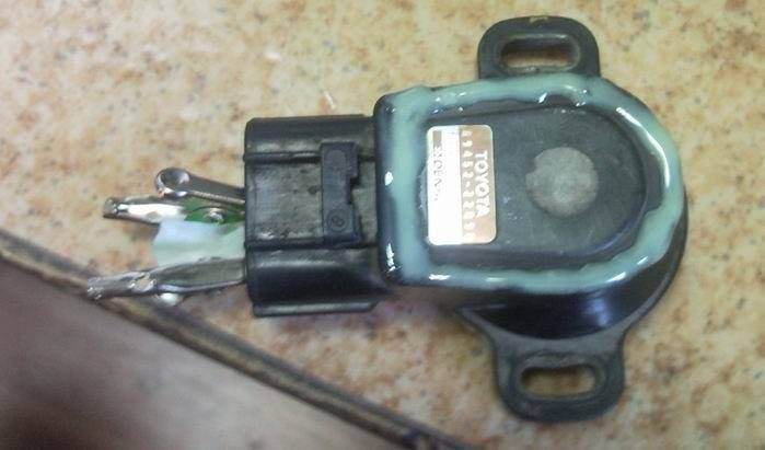

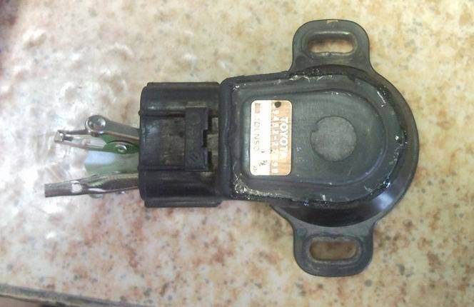

собранный датчик, капаем суперклеем в несколько мест по крышке, где прилегает к корпусу датчика, я посадил на 7-мь точек, прижимаем плотнее на 15-30 секунд, чтобы посадить крышку по месту
Добавлено спустя 2 минуты 47 секунд:
заливаем по краю резиновым клеем, чтобы создать герметичность, дабы вода не попадала в датчик, не забываем обезжирить края спиртом (причем не тонким слоем перегара, на кануне выпитого)...
Добавлено спустя 2 минуты 25 секунд:

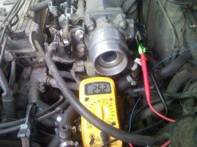

проверяеем на устойчивый контакт датчика между контактами IDL-E2, проверяем плавность изменения сопротивления между контактами VTA-Vc, сушим и устанавливаем по месту на воздушную заслонку, регулируем зазоры и углы, относительно описания в книге...
Добавлено спустя 4 минуты 38 секунд:

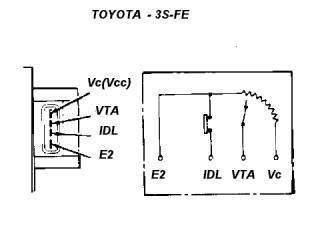

для наглядности схема ДПДЗ

датчик, используемый и рассматриваемый здесь, именуется - 89452-22090, 198500-3011, denso, стоимость по EXIST от 2000 рублей
сопротивление между контактами IDL-E2 стало стабильное, не дребезжащее, около 25 ом

Посмотрим схематично - что же это такое.
Общая принципиальная схема выводов и подключения TPS к блоку управления ( ECM) на Toyota (см выше).
Необходимое примечание: следует помнить, что расположение выводов TPS отличаются друг от друга. И не только по маркам машин, но и даже у Toyota контакт "E2", например, может располагаться как и внизу разъема,так и вверху его. Все требует проверок и "правильного" нахождения данных контактов. Но об этом - чуть ниже.
Посмотрев на рисунок N1 мы увидим, что всеми своими выводами TPS "завязан" только на блок управления (ECM) , но в случае, если машина с АКПП - то и на блок управления автоматической коробки передач.
Это - обязательное условие!
На рисунке (см выше схему) приведено "внутреннее" устройство TPS.
Как и для кажого электронного устройства, так и TPS требуется и "питание" и "минус".
Это контакты Е2 (минус) и Vc (+12v).
Нажимая на педаль "газа", мы приводим в действие дроссельную заслонку и одновременно, через ось - внутри TPS происходит перемещение "ползунка".
Начинают "работать" два контакта : IDL и VTA.
Контакт IDL - это так называемый "контакт холостого хода". Он размыкается и блок управления (ECM) получает первоначальный сигнал о том, что дроссельная заслонка "начала работать".
Контакт VTA - это и есть наш "потенциометр". Чем далее мы будем нажимать на педаль "газа", тем более будет изменяться сопротивление и на основании этого блок управления (ECM) начинает корректировать работу всех электронных систем.

Комментарий к файлу: инструмент для болтов, чтобы стронуть их с места

Комментарий к файлу: супер клей, 7-мь точек
5.jpg [ 44.56 КБ | Просмотров: 23963 ]
Комментарий к файлу: резиновый клей по кайме датчика, там где раньше был бортик
6.jpg [ 39.99 КБ | Просмотров: 23971 ]

моя статья создавалась для наглядности открытия ДПДЗ, остальная статья по регулировке не принадлежит мне, ответить на ваши вопросы у меня возможности нет... я отрегулировал по книге, 0.7мм щуп, нет проводимости между IDL-E2, 0.4мм появляется проводимость...
