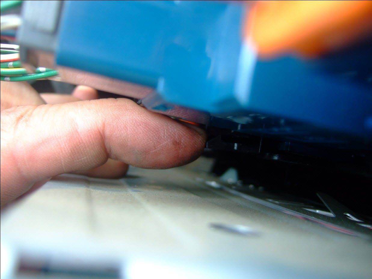

Комментарий к файлу: Освобождаем защелки из пазов
3.jpg [ 147.87 КБ | Просмотров: 1039 ]

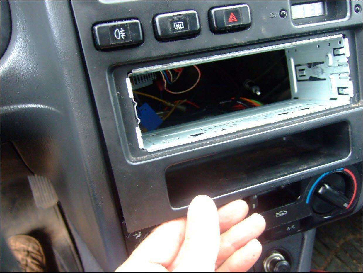

Комментарий к файлу: Подцепляем консоль снизу
2.jpg [ 177.62 КБ | Просмотров: 1037 ]

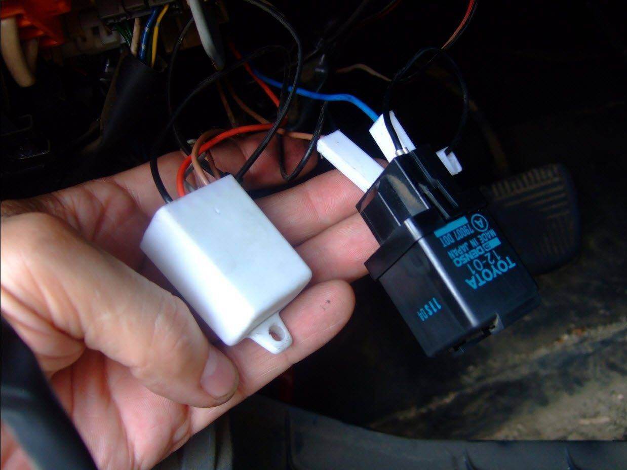

Комментарий к файлу: Вынимаем фишку
6.jpg [ 116.01 КБ | Просмотров: 1038 ]

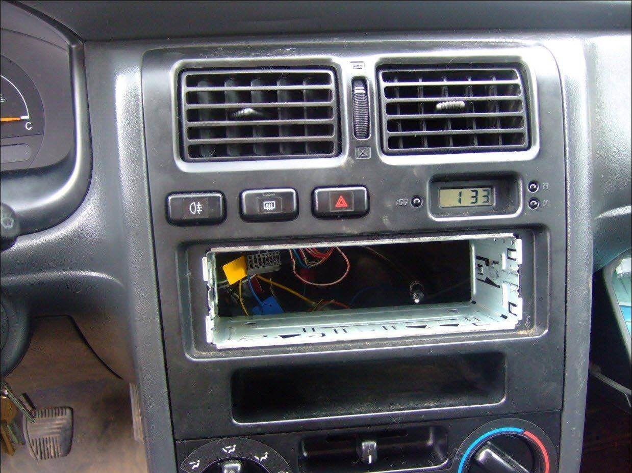

Комментарий к файлу: Вынимаем кнопку
5.jpg [ 176.96 КБ | Просмотров: 1037 ]

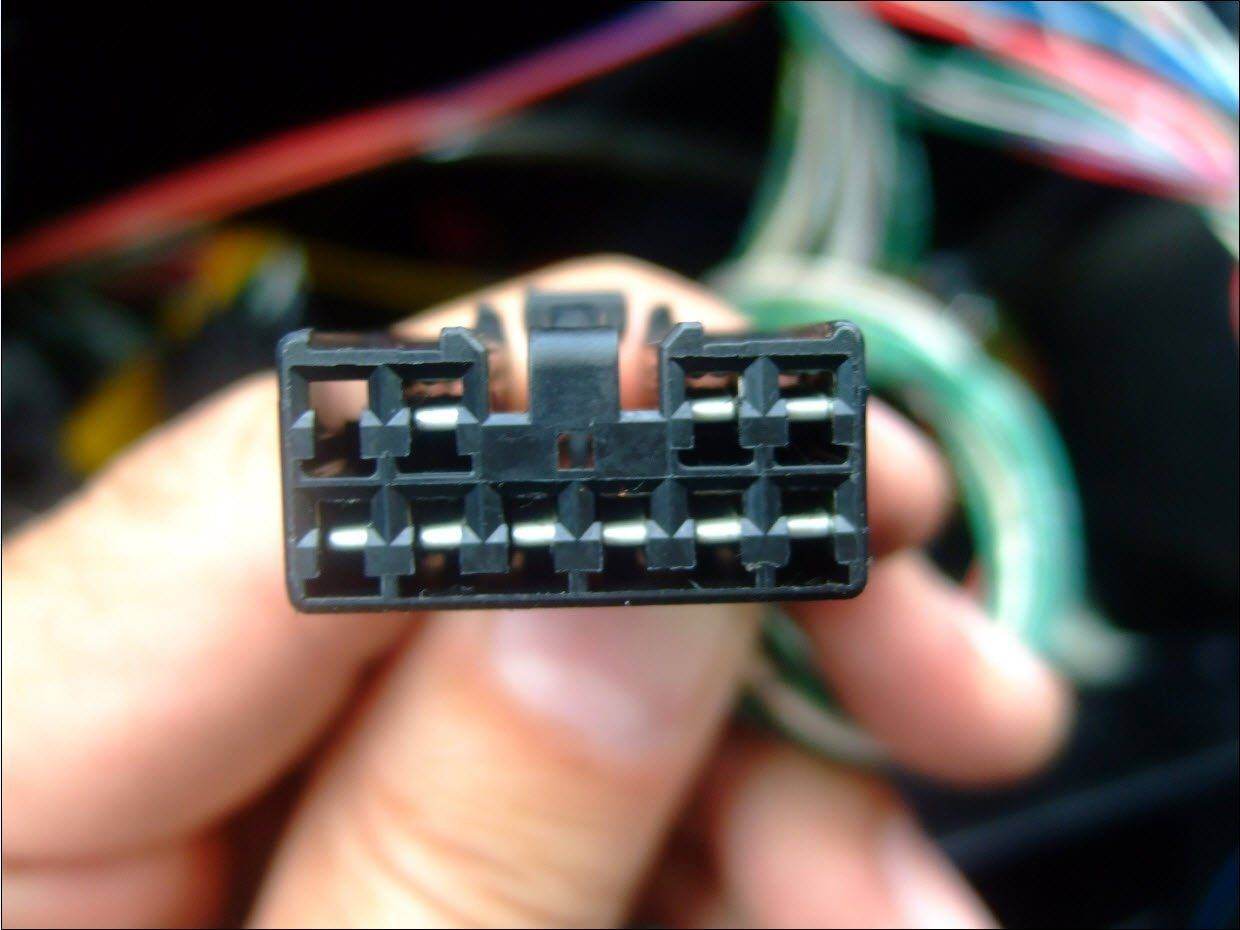

Комментарий к файлу: Отгибаем защелку
4.jpg [ 107.96 КБ | Просмотров: 1037 ]

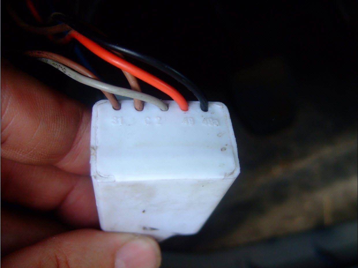

Комментарий к файлу: Вот эта байда была соединена с штатным реле проводом
7.jpg [ 82.76 КБ | Просмотров: 1041 ]
