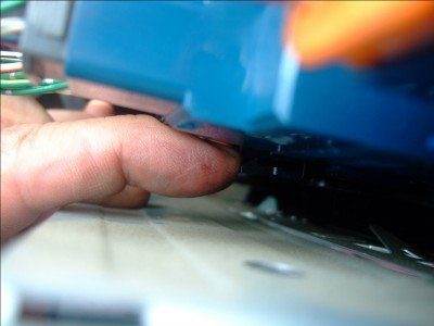

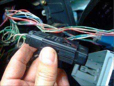

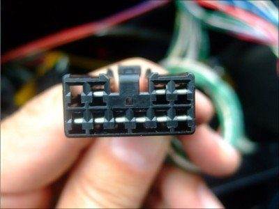

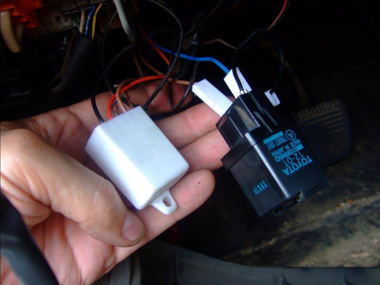

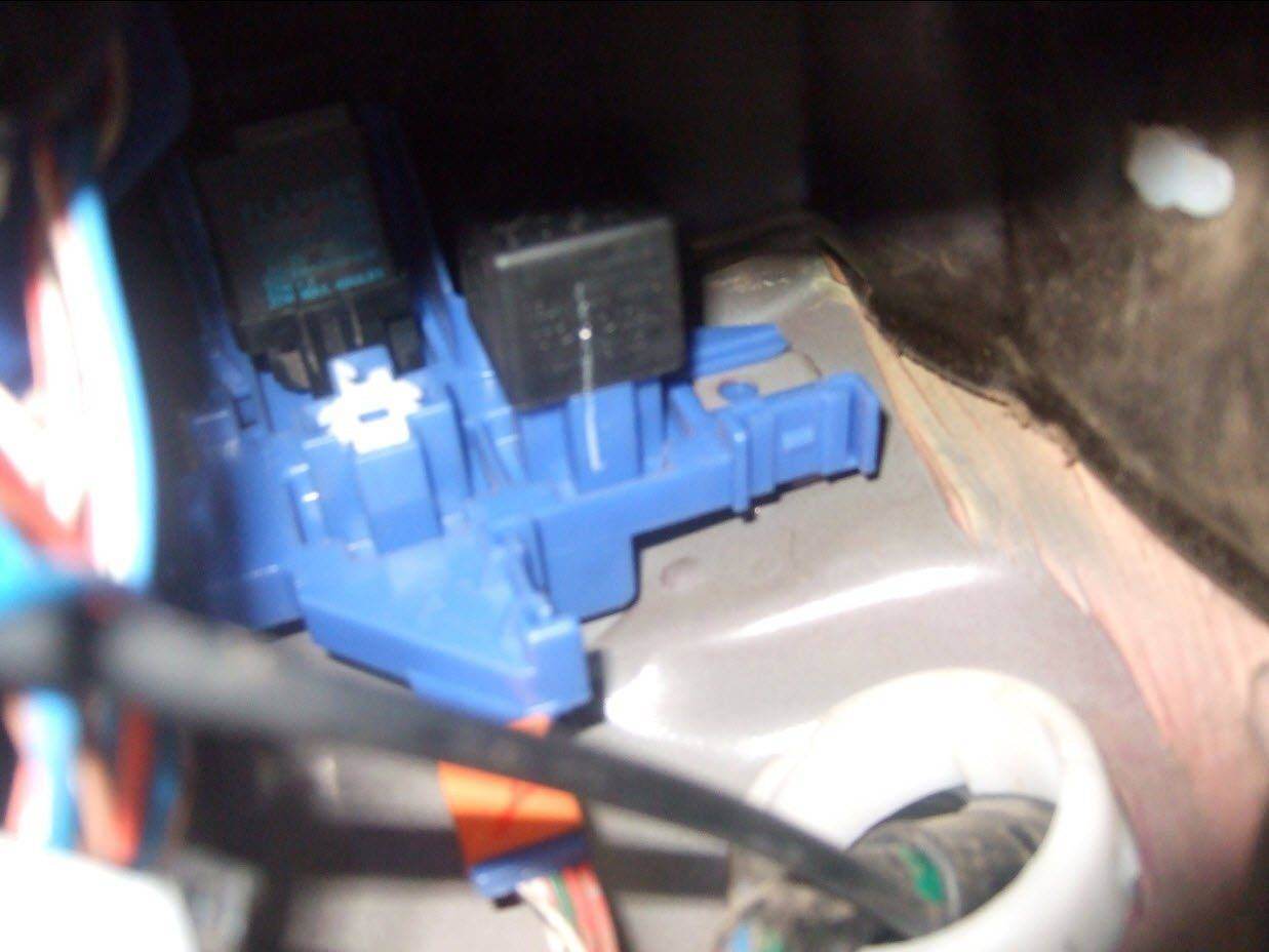

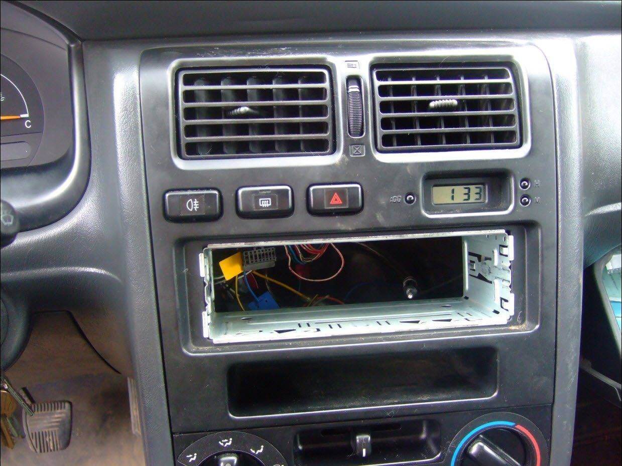

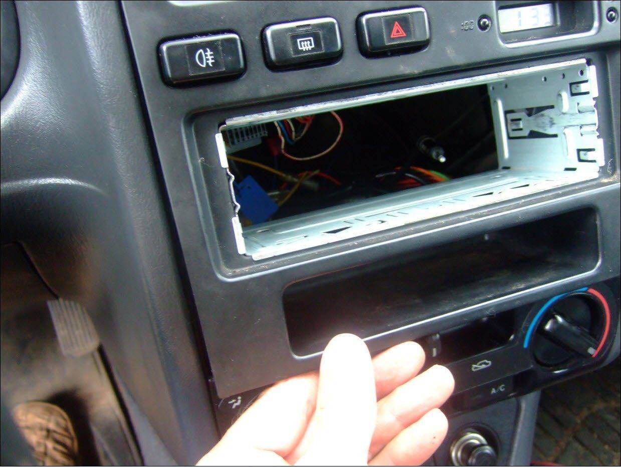

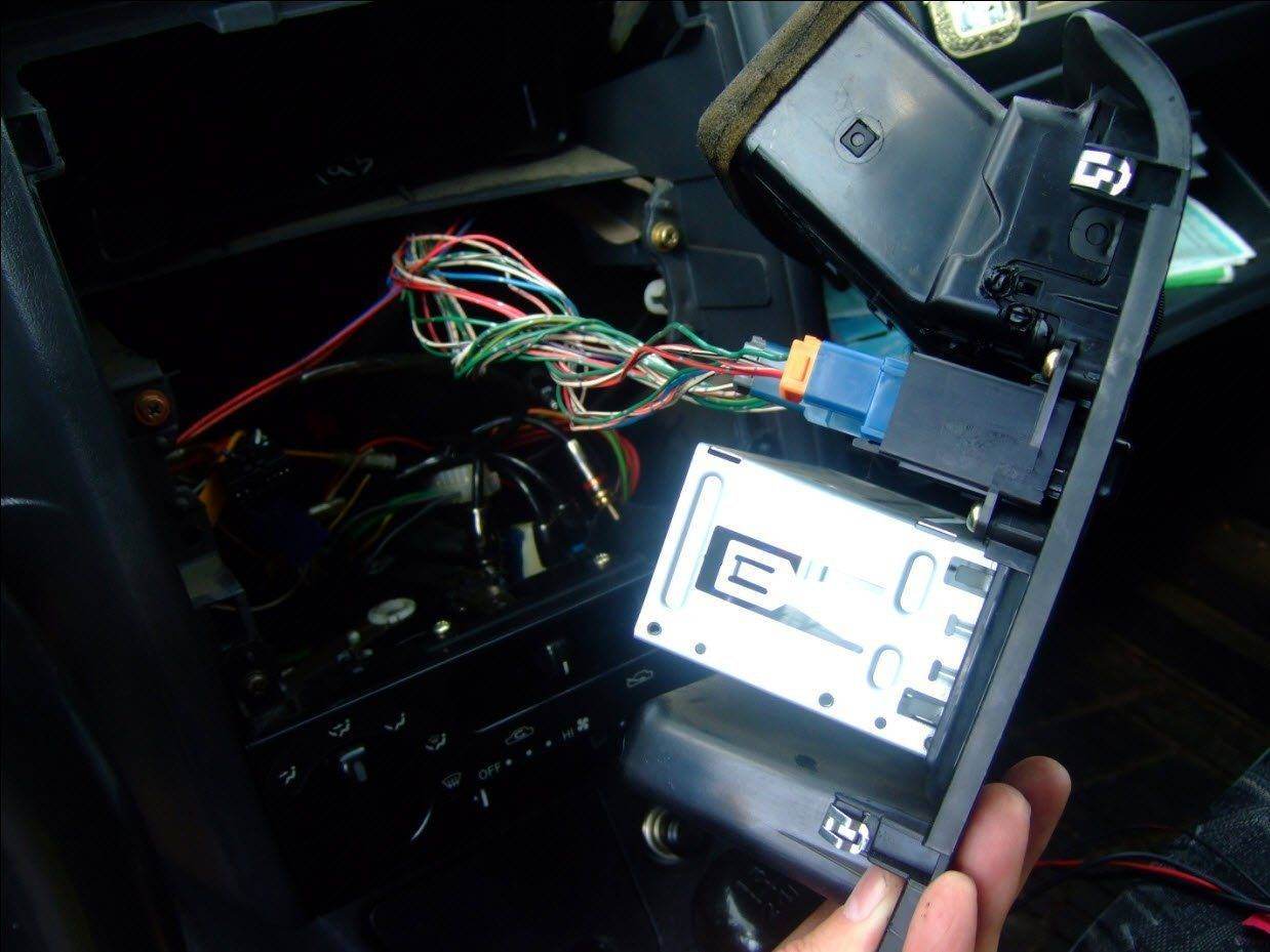

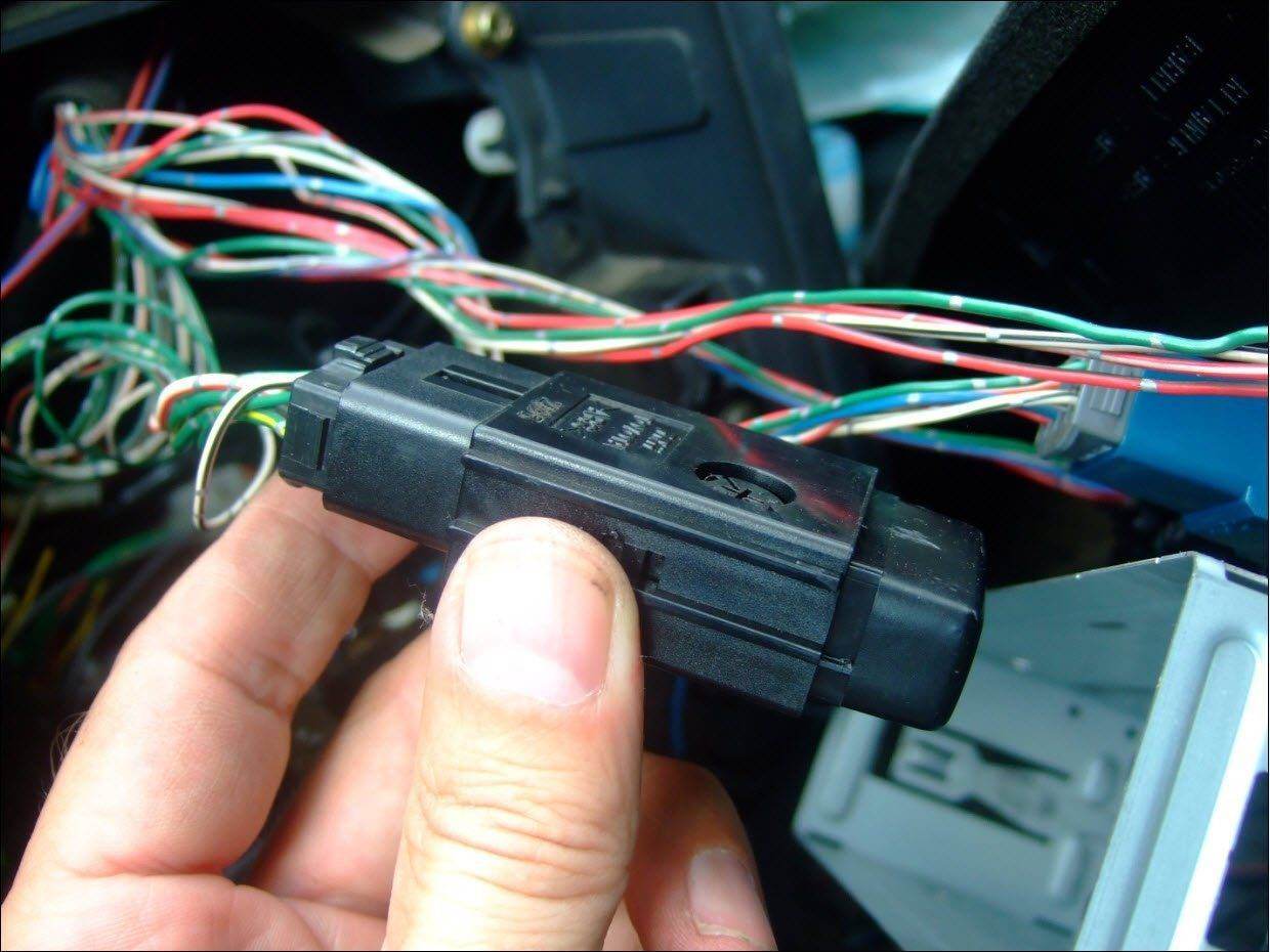

Перестали работать поворотники и аварийка. Начал проверку с кнопки аварийки. Проверка описана в букваре, поэтому повторяться не буду. Кнопка оказалась исправной. Далее полез проверять реле поворотов и вот, что оказалось.
Смотрим по порядку фоток.
Комментарий к файлу: Освобождаем защелки из пазов
3.jpg [ 147.87 КБ | Просмотров: 1062 ]
Комментарий к файлу: Подцепляем консоль снизу
2.jpg [ 177.62 КБ | Просмотров: 1060 ]
1.jpg [ 215.42 КБ | Просмотров: 1060 ]
Комментарий к файлу: Вынимаем фишку
6.jpg [ 116.01 КБ | Просмотров: 1061 ]
Комментарий к файлу: Вынимаем кнопку
5.jpg [ 176.96 КБ | Просмотров: 1060 ]

Комментарий к файлу: Реле FLASHER на месте
9.jpg [ 112.21 КБ | Просмотров: 1058 ]

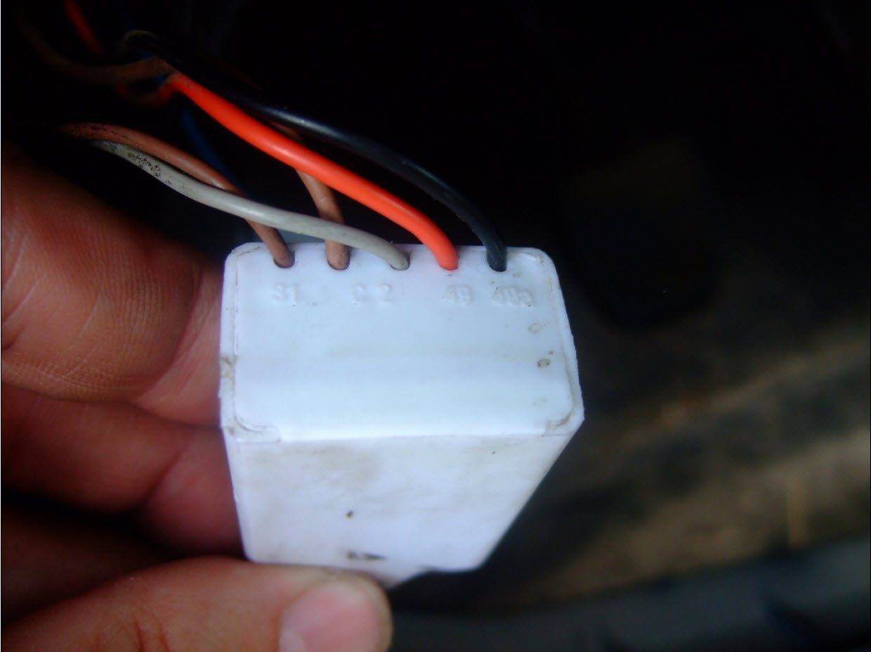

Комментарий к файлу: Предыдущий колхоз. Проводами вывели из штатного разъема и повесили реле. От тряски это все отвалилось.
8.jpg [ 117.64 КБ | Просмотров: 1063 ]
Комментарий к файлу: Вот эта байда была соединена с штатным реле проводом
7.jpg [ 82.76 КБ | Просмотров: 1064 ]
