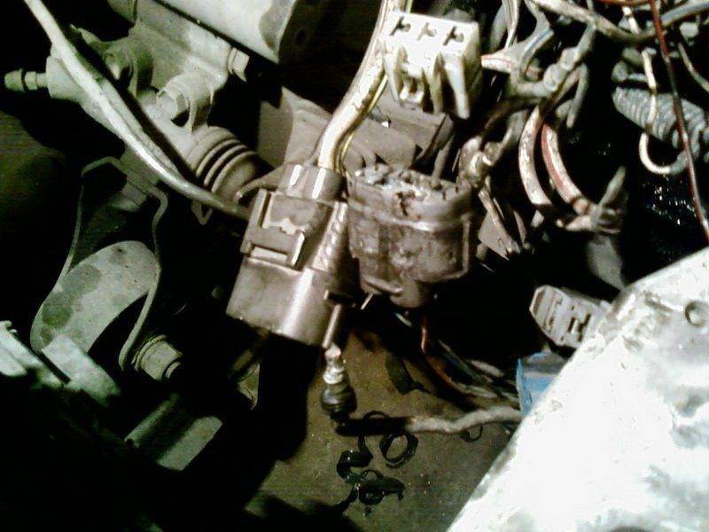

Кинул провод в салон к предохранителю под рулем как писали ты и Liquid. Ожила приборка и все остальное. Перегнал в теплый гараж и стал снимать монтажный блок. Докопался да большой серой фишки. Стал разъединять ее и и у меня в руках остался толстый белый провод!. Он отгнил прямо в фишке! Осталось завтра срастить его напрямки и поставить на место черный ящик.
Еще хочу всю проводку нормально уложить. Кто может картинку дать как она должна проходить? А то у меня Добрая половина подвесов отсутствует и она просто на двигателе лежит и на коробке. Местами гофра поломалась и провода видно. Хочу изолентой промотать все голые места.
Добавлено спустя 7 минут 49 секунд:
Вот она эта серая фишка. А чуть ниже отгнивший провод
SP_A1106.jpg [ 148.69 КБ | Просмотров: 16260 ]

VladimirTAR писал(а):
БОЛЬШАЯ СЕРАЯ ФИШКА ПИТАНИЯ (там всего 2 провода белый большой это твои +12 и черный заземление)
У меня через нее еще куча тонких цветных проводов идет.
Как же я долго мучался пока ее открыл...
