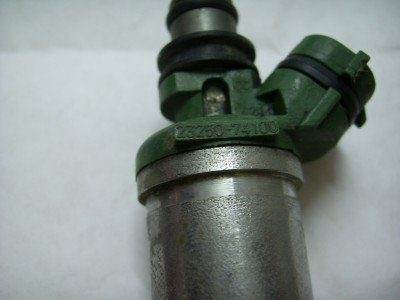

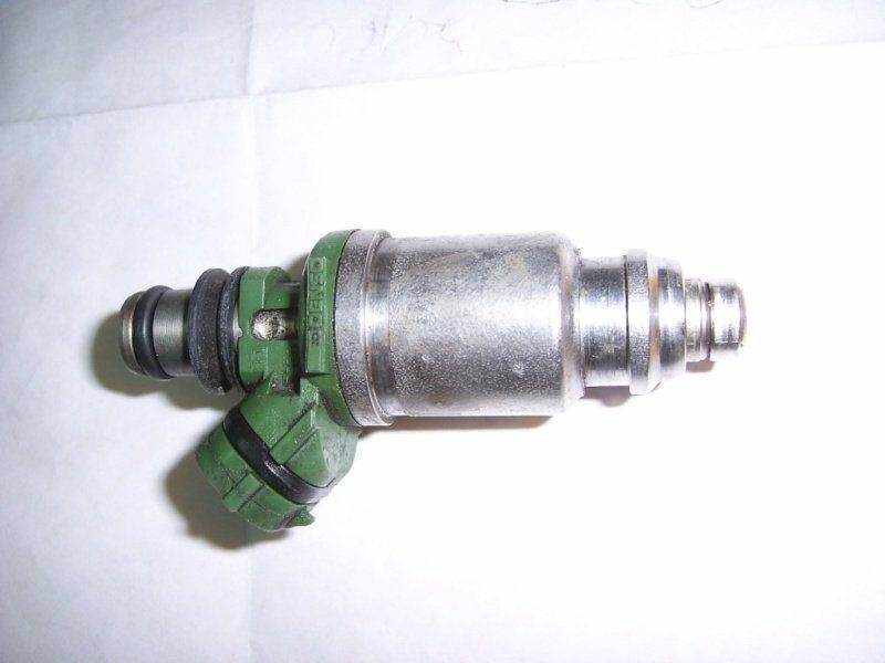

Что сделано:
-проверка всех датчиков
-еще раз проверка насоса, регулятора давления
-замена прокладки между коллектором и приемной трубой (спасибо за подсказку) она просекала еле заметно. После замены смесь стала всегда богатой(на хх) а не как раньше становилась богатой при прогреве. Смесь становится бедной только при сбросе газа или при снятии вакуумной трубки. Получил по крайней мере стабильность, а не зависящую от температуры проблему.
-достал форсунки и вот что увидел:
PIC_0004.JPG [ 85.24 КБ | Просмотров: 4746 ]
PIC_0011.JPG [ 171.31 КБ | Просмотров: 4754 ]

Форсы не родные, ставь другие....
Вот сдесь всё есть.... http://www.carina-e.ru/viewtopic.php?t= ... 3%ED%EA%E8
Да, уж посмотри http://www.carina-e.ru/templates/subSil ... nipost.gif
ваш товарищ то-же не на родных форсах мучается вопросами.... :D

Забыл добавить мои форсунки за 15с Льют почти 60мл бенза. С какой машины они могут быть?
Это при работе родного насоса в топливной рейке при выключенном движке?
02030 - родные для 4а-фе лб льют 45мл......за 15 сек. это разница более 30%....!!!!!!! :D
Забей их номер в екзисте и узнаешь... :D

Это с родным насосом :(
Добавлено спустя 7 минут 22 секунды:
Я может не разобрался в екзисте но "ничего не найдено"
Попробуй 23209-74100 :D , блин и так всё ясно...это скорее всего с 2 литрового мотора 3s fe :D Да. угадал.....
И причина твоего залипания на богато и времени открытия 2.1мс (которого в выложенным тобой логе я не увидел) :D , банальна . Издевательство над мотором 1.6 л лб установкой форсунок от 2 литрового мотора..... : :evil: D
