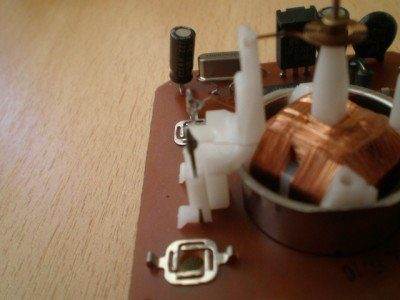

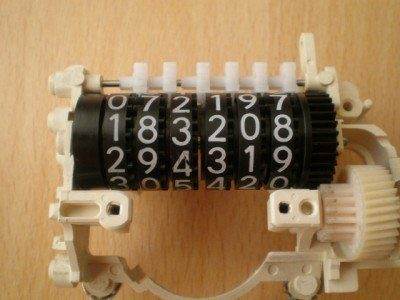

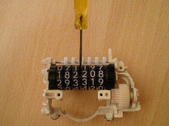

С причиной разобрался сам,окислились два контакта в спидометре (на фото),пропоял и все ок!При поиске причины заметил что легко подкорректировать показания спидометра,мож каму пригодится,вставил тонкую отвертку и колесико с цифрами(то что с лева от отвертки) легко крутитца до нужного показания!За минуту скинул с 240тыс. до 182 тыс!
