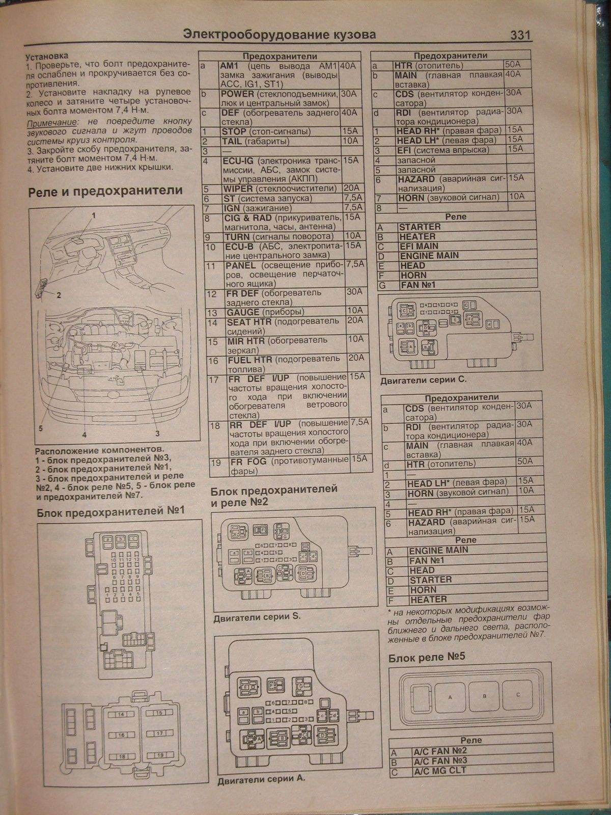

http://i037.radikal.ru/0806/22/f6c9ebbd5512.jpg
Вот тута посмотри :wink:
Фиговасто видно конэчно ;) В общем это "Блок предохранителей 1" который в салоне, если смотреть на картинку то №8-предохранитель на 15А второй ряд третий слева (обычные плоские предохранители) :roll:
Что-то еще должно не работать
Прикуриватель, магнитола, часы , антена.

Странно, но антенна и магнитола работают. Хотя антенн в машине многовато - предыдущий хозяин 4 штуки навтыкал. ;)

Зачем, он вроде один на 15А, а на крышке они подписаны.

voldemarik2 писал(а):
Виктор77 писал(а):
придется по очереди все выдергивать.
Как минимум 5.
Как минимум 5.
пять чего? предохранителей?....Это какие?

У меня такое было, тока отрубались другие устройства. В легионе посмотри какой предохранитель на что идёт. Если разные устройства (по легиону на разных предохранителях) то проверяй силовые предохр. (под капотом).
У меня отрубались магнитола и часы (индикация, хотя подсветка работала) а они идут через разные предохранители в салоне.
СообщениеДобавлено: Пн июл 21, 2008 12:54 pm
Да, там их дофига. Называеться он СIG&RAD.
331.jpg [ 387.39 КБ | Просмотров: 10375 ]
