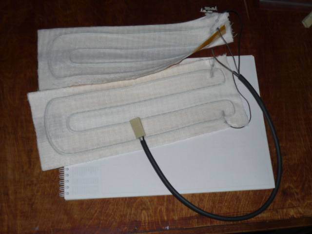

Накидки от прикуривателя Емеля 1 и 2 - дешево, достаточно большая емкость, быстросьемно, но также масса минусов: недолговечно, мешает жудко и выглядит неэстетично.
Нагреватели с метализированной спиралью достаточно мощные, но хрупкие. Вариант далеко не надежный.
Выбрал нагреватель на основе углеволокна: подороже, мощность поменьше, зато к изгибам относится гораздо проще.
Стал выбирать поставщика, так чтоб подешевле и с гарантией.
Выбор пал на Термософт г. Красноярск.
2 модуля по 2 нагревателя в каждом, общая тепловая мощность 40 Вт.
1.JPG [ 95.68 КБ | Просмотров: 40673 ]
1-2.JPG [ 68.38 КБ | Просмотров: 40673 ]
кнопка на 2 уровня нагрева.
2.JPG [ 65.25 КБ | Просмотров: 40673 ]
Есть конечно и с многоуровневой регулировкой и с реле отключения, но есть ряд причин по которым для меня это все лишнее:
1. Нагреватели и так имеют мощность 40 Вт - весьма средне, жечь не будет. Салон велюр - не пожелтеет. Такчто 2 уровня для маленькой мощности - это вполне достаточно. К тому же нагреваль - это единственный прибор со 100% КПД, и регулировка мощности в цепях с постоянным током возможна только путем переноса мощности (тепла) в другое место, а именно в нагреватель.
2. Реле на отключение мне не нужно, так как моя каринка без автозапуска, так что я почувствую что подогрев включен в ненужное время, к тому же он на водительское кресло. Также ток подается на подогрев от зажигания (при положении ключа ON), аккумулятор не сядет как при включенных габаритах.
Общая стоимость 650 рублей, 1 год гарантии.

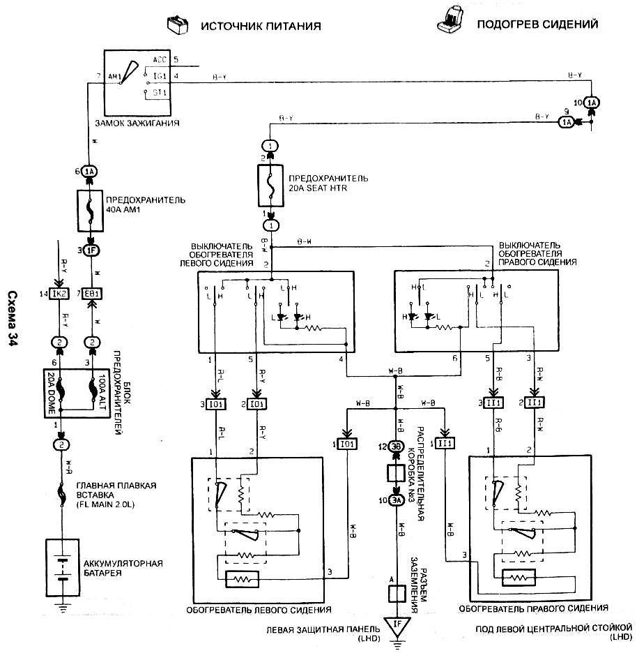

Смотрим на схему и нифига не понимаем.
3.jpg [ 206.57 КБ | Просмотров: 40673 ]
Конечно это бред, релейно контактные схемы с постоянным током это подсилу даже школьнику. Так что чешем репу и соображаем с чего начинать.
Реле на обогревателях это бред. Реле предназначены для защиты комутационной аппаратуры (выключателей). Проведенные испытания а также математические вычисления показали, что максимальный ток проходящий по нагревателю составляет 2,5 - 3 А. Отечественная кнопка ВАЗа и ГАЗа выдерживает токи до 7,5 А, в их случае реле нужно ставить при потребителях мощностью свыше 80 Вт.
Читая, схему видим, что проводка предполагает 2 режима включения нагревателей: параллельное (максимальная мощность) и последовательное (минимальная мощность).
1. Параллельное. + идет по проводу R-L и выходит на корпус через нагреватели по проводам R-Y и W-B.
2. Последовательное. Ток проходит по проводу R-Y через оба нагревателя и по проводу W-B на корпус. При этом провод R-L бездействует.
Вобщем все понятно, нужно только подключить кнопку на 2 уровня и нагреватели и дело в шляпе.

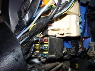

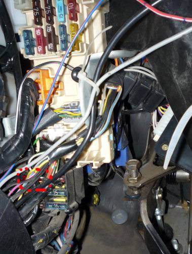

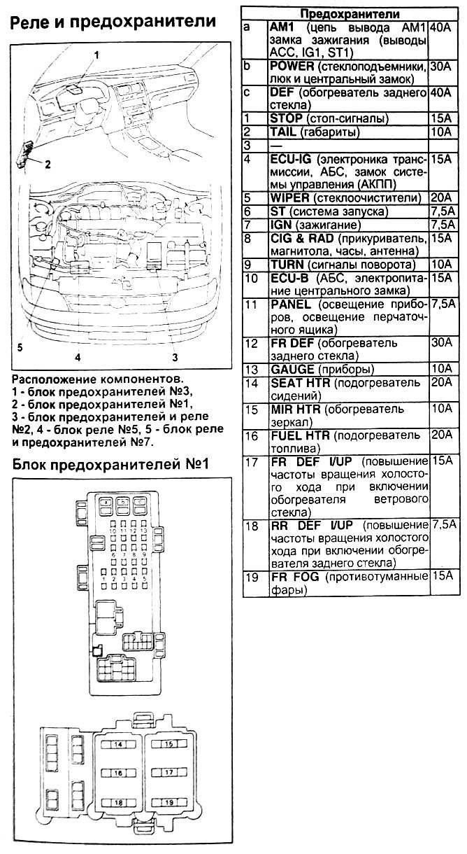

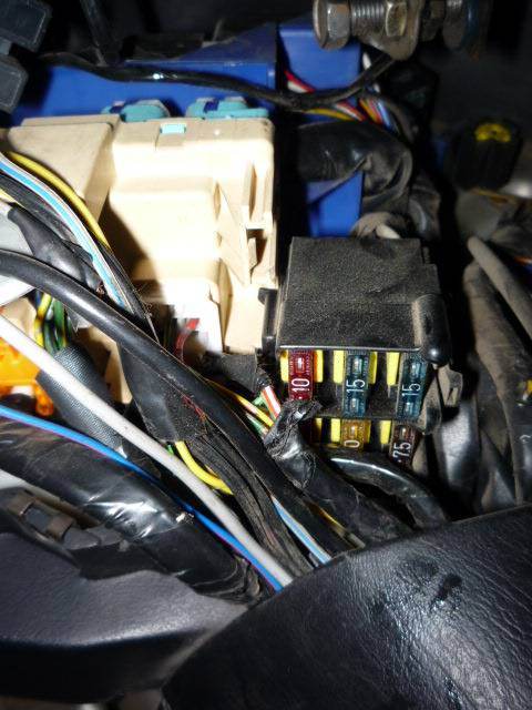

Проверяем наличие предохранителей.
4.jpg [ 348.93 КБ | Просмотров: 40673 ]
Снимаем панель под рулем и вот он родимый.
Меняем стандартный 20 амперный на 10 А, вообще для 40 Вт достаточно и 4 А, но минимальный это 7,5А.
5.jpg [ 120.68 КБ | Просмотров: 40673 ]
5-2.JPG [ 101.03 КБ | Просмотров: 40673 ]

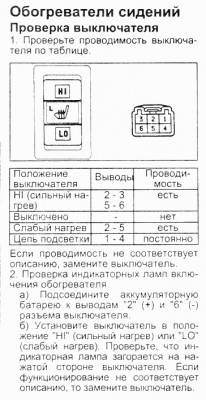

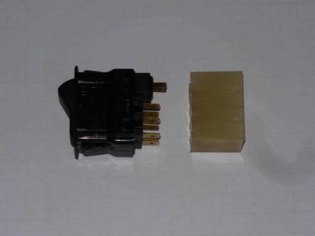

Ставим кнопку.

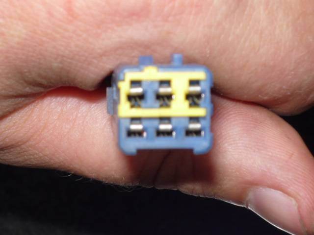

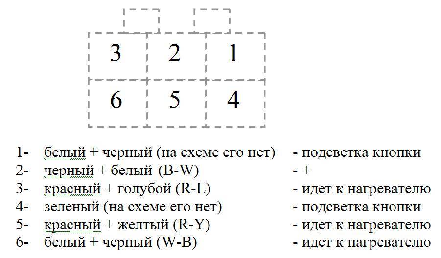

На описании разъема все понятно.
6.jpg [ 186.65 КБ | Просмотров: 40673 ]
А работать должно все именно так:
7.jpg [ 142.09 КБ | Просмотров: 40673 ]

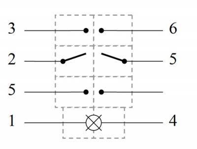

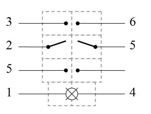

Теперь нашу отечественную кнопку (двухрядный тумблер) подключаем следующим образом:
8.jpg [ 55.83 КБ | Просмотров: 40673 ]

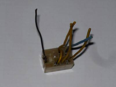

Для этого я набиваю фишку именно в этом порядке:
9.JPG [ 69.63 КБ | Просмотров: 40673 ]

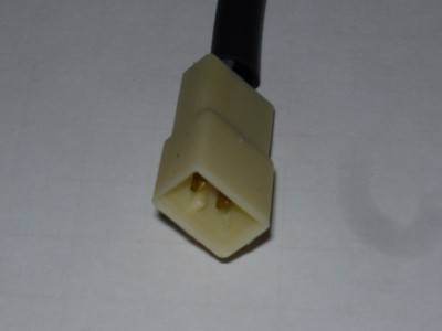

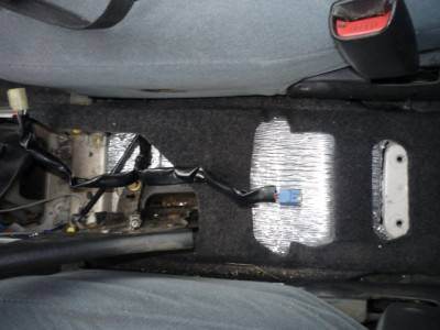

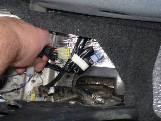

Далее снимаем консоль и находим нужный нам разъем.
10.JPG [ 104.76 КБ | Просмотров: 40673 ]
Вот проверяем цвета проводов и устанавливаем что это именна для левого обогрева.
11.JPG [ 105.62 КБ | Просмотров: 40673 ]

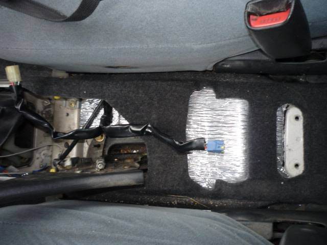

Вот в этот разьем опираясь на цвета проводов (я конечно все прозванивал и замерял изменения напряжения) подключаем к его проводам нашу фишку.
12.JPG [ 87.29 КБ | Просмотров: 40673 ]
Изменение напряжения также проверяем и на разьеме подключения нагревателей. Он находится по ковром и я его обнаружил только при проклейке, так что в этот раз я точно знал что он там есть, я его нащупал и вырвал наружу.
13.JPG [ 99 КБ | Просмотров: 40673 ]

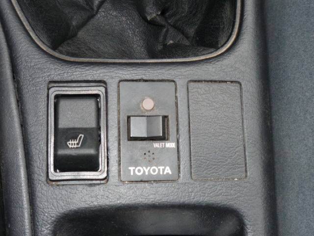

После подключения кнопки, убедившись, что все подкючено правильно ставим на место кнопку.
По русской традиции дорабатываем напильником.
Ставим, нравится.
Выглядит неплохо.
14.JPG [ 104.13 КБ | Просмотров: 40673 ]

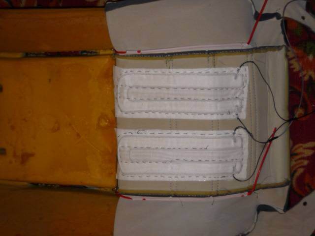

Устанавливаем нагреватели.
Для этого, открутив 4 болта, снимаем водительское кресло и несем его домой. Снимаем спинку и седло.
Для меня эта процедура уже обыденная, так как я летом постирал весь салон от 20-летней грязи, и я не стал иллюстрировать это, хотя приколов много.
Чтобы снять барашки и рычажек на спинке надо отверткой отковырять стопорную пружинку, это не сложно.

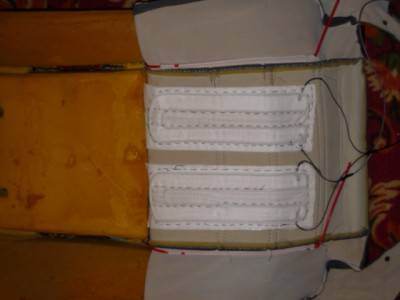

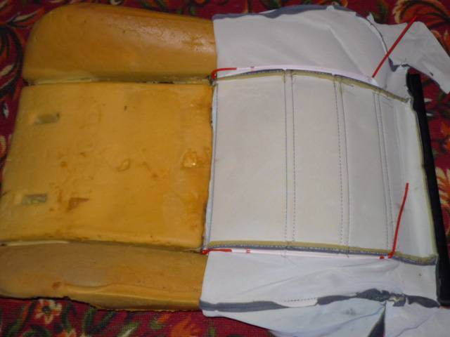

Задираем обивку кресла на обеих частях примерно таким образом:
15.JPG [ 95.72 КБ | Просмотров: 40673 ]

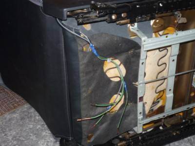

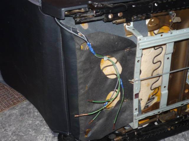

Приклеиваем, а прижелании пришиваем нагреватели к внутренней стороне обивки, так чтобы нитки не выходили наружу.
16.JPG [ 75.06 КБ | Просмотров: 40673 ]
Получилось тоже ничего.
Собираем кресло обратно.

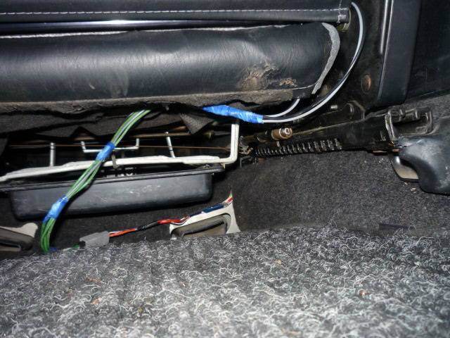

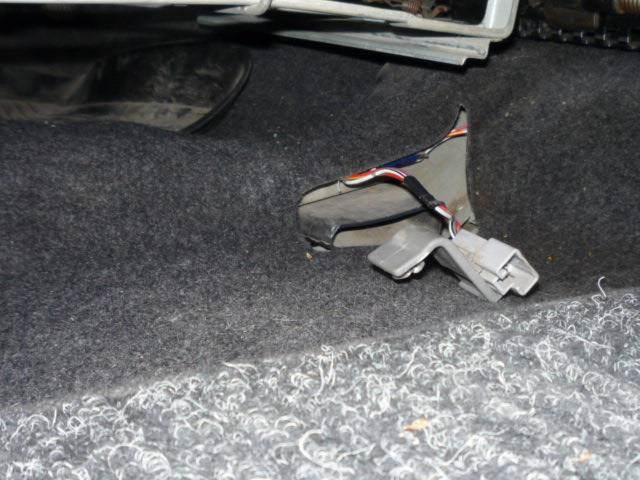

Все провода выводим наружу и объединяем в косу.
17.JPG [ 106.71 КБ | Просмотров: 40673 ]
Далее, ставим кресло на место и подключаем к вышеуказанному разьему.
18.JPG [ 97.48 КБ | Просмотров: 40673 ]

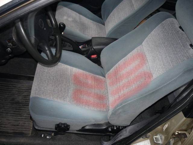

А теперь запускаем двигатель, щелкаем заветную кнопочку и получаем удовольствие.
19.jpg [ 120.25 КБ | Просмотров: 40673 ]
Конечно до такого цвета ничего не нагревается - это фотошоп, эта иллюстрация показывает зоны нагрева.

А когда продал авто, жалко их стало :cry:
С новой машиной так заморачиваться не стал.
Купил опять штатный подогрев ТАЗовский и чехлы универсальные недорогие.
Теперь делаю так, на само сиденье (прямо поверх) растягиваю обе части нагревательных ковриков (низ и спину), укрепляю это всё по периметру длинными булавками (иглы с пластиковыми головками, они не чувствуются и не мешают), запитываю проводку, в разрыв провода поставил выключатель со скрытыми контактами. На сиденья чехлы, дабы эстетику создать... Ну вот в общем то и всё.
И вся эта легкосъёмная конструкция путешествует со мной уже в пятой машине около 10 лет. :)
Да, забыл уточнить... К нижний стороне ковриков, к той, что соприкасается непосредственно с сиденьем, лучше ещё подшить брезент, дабы следов от спирали обогрева не оставалось. :)

SaiD писал(а):
Писал уже вроде - не помню только на этом форуме или нет, если повторяюсь - прошу прощения. Несколько лет назад занимался установкой подогревов в разные аппараты от девятки до баржи и УАЗа. Так в качестве нагревателя использовал провод МГТФ - все просто, дешево и сердито. Правда за давностью лет сечение не помню :(
А какой длинна этого самого провода была для каждой подушки? Наклеивал его на что-нибудь?
Carina E 7A-FE,LB 11.96 г. газенваген
Сдам комнату одной девушке. Двоим не сдам - здоровье уже не то.
СообщениеДобавлено: Ср окт 20, 2010 8:26 pm
Вонзал в толстую иголку и зигзагом простегивал в кусок ткани - типа холстины. На подушку вроде метров 6 провода уходило и метра 3 или 4 на спинку в области поясницы. потом эту ткань под обшивку сидушки и спинки

Интересно. Надо попробовать. Я так понимаю МГТФ совсем поненький должен быть? А эти две части параллельно или последовательно соединял? И ещё какие-нибудь регуляторы мутил или просто кнопкой?
