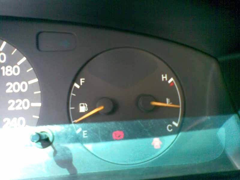

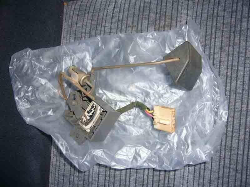

В общем,когда в баке бензина между серединой и четвертью стрелка начинает врать и в основном остается в положении чуть выше четверти.поэтому теперь ориентируюсь только по лампочке.
в принципе,уже год так проездил,но хочется чтоб все было нормально.поэтому купил топливный датчик. ага,хрен там чтоб всё было чики-пуки... :D в общем,такая же история...
что может тогда быть? я когда крышку бензобака откручиваю,у меня всегда шипение идет.это может быть проблемой?

Автор:  Thoron [ Вт июн 17, 2008 1:07 pm ]
я ж говорю,что поменял датчик.особых проблем в замене нет. проблема осталась та же.врет он и все!!! на фотке старый датчик,в баке щас новый

Автор:  БелыйГусь [ Вт июн 17, 2008 1:53 pm ]
Thoron писал(а):
всё там где и должно быть
Имелось сказать, что при нижнем положении поплавка стрелка показометра на нуле?
Тогда это означает, что в баке поплавок до нижнего положения не доходит, мешает ему что-то. Нужно это что-то либо убрать, либо, если что-то - дно бака, подогнуть соответственно поводок поплавка. Применивши смекалку можно попасть с первого раза ;)

Автор:  Thoron [ Вт июн 17, 2008 4:08 pm ]
так а может быть та фигня,про которую я писал выше? когда крышку бака открываю воздух всасывается.
Добавлено спустя 5 минут 23 секунды:
еще вспомнил, что бак у меня немного провисший и раньше там была подложена деревяшка.короче,надо лезть под бак...

Автор:  Thoron [ Пт июн 20, 2008 10:32 am ]
voldemarik2 писал(а):
Может из за неправильного давления в баке такие показания?
Попробуй открутишь крышку бака и подожадть несколько минут измениться ли показания.
выкатывал все эти дни бензин! :D стрелка как обычно уже была на "чуть больше четверти".встал на ровное место,и открыл крышку бензобака.в течении минуты стрелка опустилась ровно на четверть.далее,в течении двух-трех минут стрелка встала между четвертью и нижним положением,и при этом загорелась лампа.
думаю,что зря я купил новый датчик... :oops: так что там с этим адсорбером делать,как что продувать?

Автор:  Пётр [ Пт июн 20, 2008 2:32 pm ]
ДУТ это переменный резистор, его сопротивление может меняться от температура, и плюс к этому на стрелку влияет напряжение бортовой сети. Можно ещё проверить на сколько напряжение меняется на заглушенной машине и заведённой.
Автор:  Thoron [ Пт июн 20, 2008 2:52 pm ]
проблема висит с марта прошлого года,поэтому температура не причем.врет в любое время года,но врет именно тогда,когда в баке бензина меньше половины.
а где проверять бортовое напряжение? и почему когда крышку откручиваю,стрелка опускается..?
