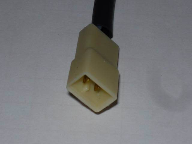

2 модуля по 2 нагревателя в каждом, общая тепловая мощность 40 Вт.
1.JPG [ 95.68 КБ | Просмотров: 40577 ]
1-2.JPG [ 68.38 КБ | Просмотров: 40577 ]
