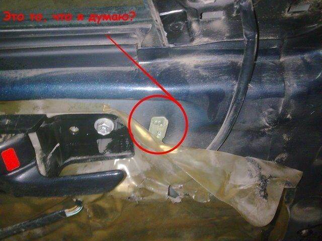

При снятии обшивки, обнаружил неизвестный разъем. Думаю, что это для подогрева зеркал, так ли это?
Фото256.jpg [ 72.18 КБ | Просмотров: 38738 ]
не факт. могу конечно и ошибаться - но это может быть для пищалок магнитолы которые шли в комплектации flash
Я на драйве

- А почему бы тестером не проверить? спросите вы.
Не оказалось под рукой, а времени было в обрез, нужно было все собрать.
Может и пищалки, только до FLASH в 1994 году в Японии еще далеко было, а японцы, слышал, проводку максимальную прокладывали.
Toyota Carina E 4A-FE LB т.зеленый Wagon 94г.в.
Устриц не ел, но где-то на просторах форума несколько раз встречалась информация, что это разъемы для пищалок.
Последний раз редактировалось Виктор77 Пт дек 10, 2010 11:45 pm, всего редактировалось 1 раз.
СообщениеДобавлено: Пт дек 10, 2010 11:25 pm
У меня такие же есть , я Бесо нашего спрашивал что это за хрень , он сказал что для пищалок .
СообщениеДобавлено: Пт дек 10, 2010 11:52 pm

Artem23 писал(а):
для пищалок
Стесняюсь спросить.
а где они стоят,всмысле пищалки.
Александр.

voron писал(а):
Стесняюсь спросить.
а где они стоят,в смысле пищалки
Вот здесь: http://carina-e.ru/viewtopic.php?p=43559#43559
СообщениеДобавлено: Сб дек 11, 2010 12:38 am
Сообщения: 1117
Виктор77 писал(а):
Вот здесь
спасибо,значит у меня их нет :cry:
Александр.

DreW
Сравни цвета проводов на динамиках и на этих разъёмах - они одинаковые на каждой стороне.
