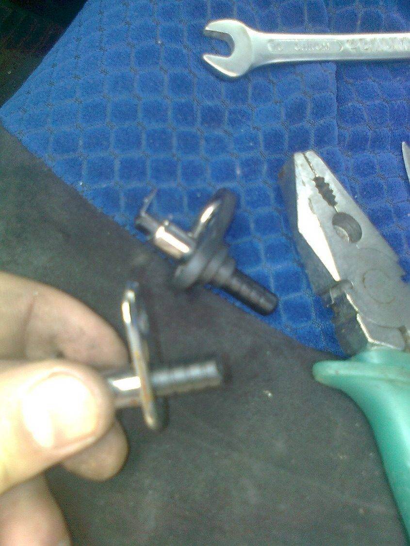

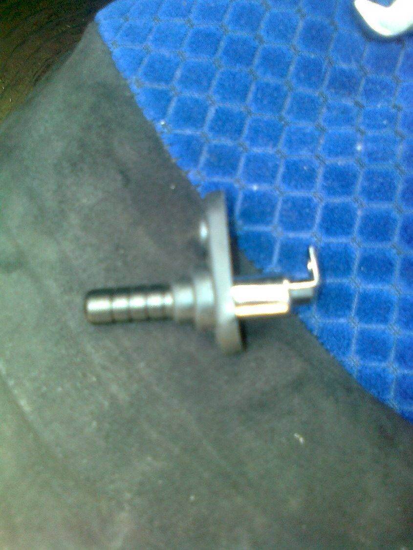

сегодня поменял концевики на всехдверях. но делал немного по другому. не было возможности (да и желания) сверлить отверстия. по этому сделал так (сорри за качество, на мобилку фотал)
по номерам фото
1. купил какие то концевики универсальные, фото 1. 30 руб шт
2. снял резинку
3. обрезал кнопку по нужной длинне
4.отрезал провод с родного концевика
5. прикрутил к маме и одел на новый концевик
6. срезал клепки с родного концевика и отсоединил метал. пластинку
7. отломил вот эту ненужную торчащую штуку
8. получилось вот так
9. отломил от нового концевика ненужную часть. Благо металл мягкий там оказался,легко и непринужденно отломился эта часть
10. воткнул концевик на предполагаемое место дислокации
11. придавил пластинкой с родного концевика и прикрутил, предварительно проконтролировав что кнцевик работает
12. соответственно предварительно на пластину водрузив пречитающуюся ей резиночку.
На все 4 концевика у меня ушло 25-30 минут.
Всё работает, я бесконечно счастлив!!!!!!
