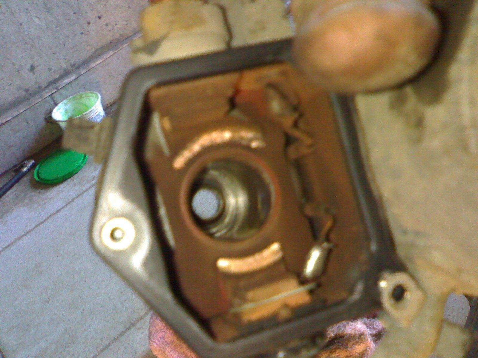

Откуда: Львов,Украина
Уменя такая же хрень с заводкой была ,думал втяг.реле менять.
Оказалось контакти подгорели в самом втяг.реле,почистил ,сейчас все нормально

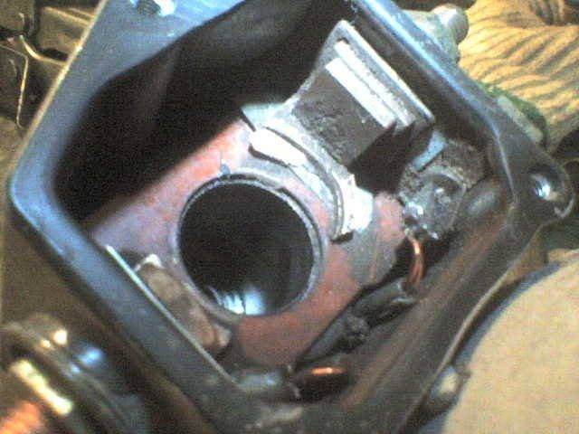

сегодня залез,снял стартер,в принципе ничего сложного,только неудобно,охренел,какой он маленький,у меня на камазе вентилятор печки такого размера,щетки стартера в норме,а вот контакты,один почти отгорел,подогнул,что осталось,чет не пойму в экзисте есть они или нет,просто он подписан,как щеткодержатель стартера,вот фото того,что осталось
