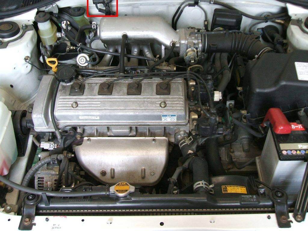

Приложил фото моторного отсека с 7A-FE, где видно MAP-сенсор (выделил красным квадратом).
Для начала при заведенном прогретом моторе, работающем на холостом ходу, сдергиваешь с сенсора резиновую трубочку (это трудно, но можно). Если характер работы мотора не изменился - значит датчик не выполняет свою функцию. Если изменился и все равно вылетает ошибка 31 - обращайся к грамотному электрику, сам можешь не справиться. Причем менять датчик неразумно: стоит недешево, а проблема скорее всего не в нем.
Если определил, что датчик свою функцию не выполняет, проверять надо вот что:
1. Герметичность трубочки от впускного коллектора до датчика.
2. Контакт клеммы датчика. Относительно земли на одном контакте отсоединенной клеммы должен быть 0, на другом 5 Вольт. Если 5 Вольт нет - датчик работать не будет. Остановимся пока на этом.

Сдергиваю трубку машина сразу глохнет, трубочку проверил вроде герметичная, пойду попробую замерить контакты на клеммах, интересно,а может клапан на другом конце этой трубочки мозг парить?

Если сразу глохнет, значит датчик свою функцию скорее всего выполняет. Они мрут чрезвычайно редко.
21-ую ошибку исправил? Сбрасывал ошибки после этого? (может просто в памяти сохранилась)
