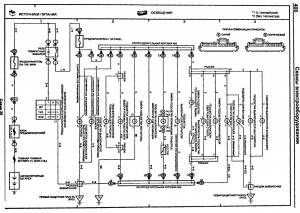

Вот схема, только где эта "коробка №3" и "защитные панели" :du_ma_et: ,
Подсветка кнопок.jpg [ 220.66 КБ | Просмотров: 14466 ]
возможно коробка №3 это та что под панелью прячется, но вначале проверь точки присоединения к кузову,
а это скорее всего левая или правая защитные панели, насколько я понял, это в ногах водителя с лева за
накладкой, и с права у пассажира, там сходятся все массы, причем эта панель крепится к кузову болтом,
проверь не выкрутился ли, и вообще проверяй все белые с черной полосой провода :)

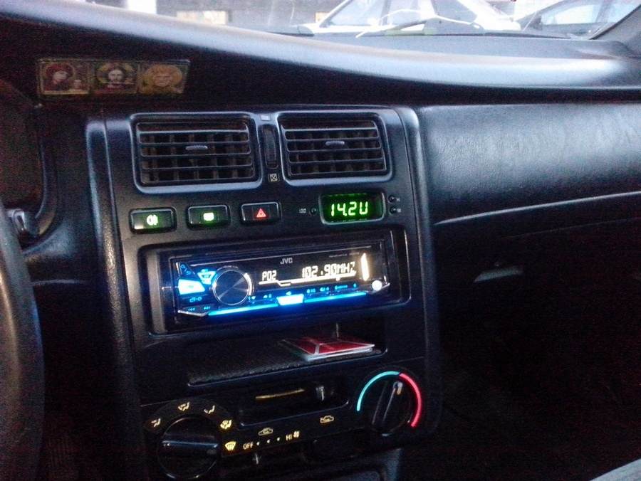

Почти сразу после покупки машины поставил белые диоды вместо этих лампочек и ни каких бед. А так в любых радиодеталях сами лампы можно купить и вставить в старые цоколя. С диодами кнопки теперь и при ярком солнце видно
кнопки.jpg [ 250.53 КБ | Просмотров: 13510 ]
Не осталось наименования диодов, случаем?
в том-то и проблема, не хватает у меня цоколей...:)
А ночью не слишком ярко светятся?
И в печке аналогичные используются, как и в кнопках?

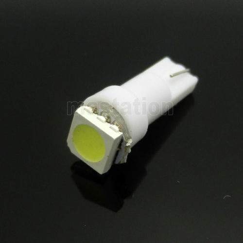

Ночью не слепят и не отвлекают. В печке стоят такие же как и в кнопках,как на картинке ниже, только в кнопках эти диоды вынуты из белых цоколей и вставлены штатные для кнопок цоколя.
диод.jpg [ 21.18 КБ | Просмотров: 13493 ]
