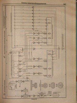

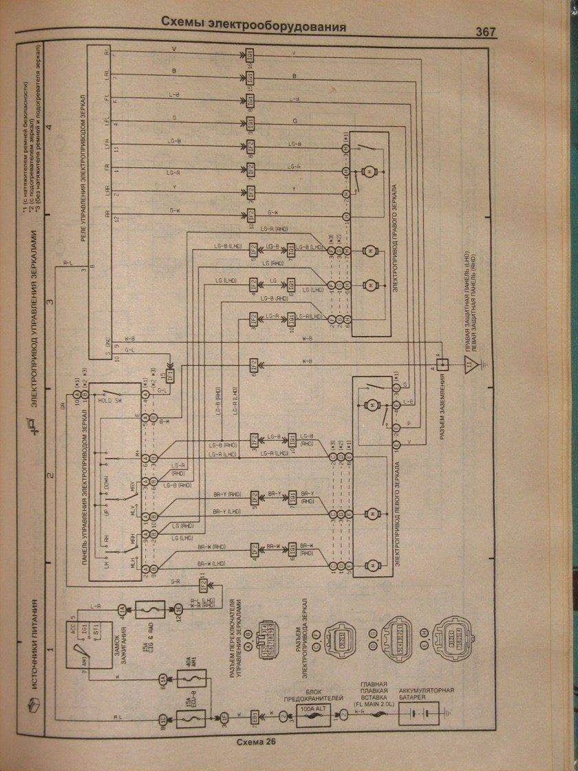

Всем день добрый! вопрос заключается в следующем!!!справа стояло зеркало от калдины (7 контактное) а слева родное, но разбитое, поэтому было преобретено и правое от калдины (5 контактное)! но не одно из них не было подлючено к "электроприводу"!! методом нацчного тыка пробывал подбирать провода! ничего не получилось только регулировалась вниз!!!ВОПРОС: кто нибудь продевалал данную процедуру!? и есть ли где схема подклюения!!!Заранее всем спасибо!

Схема из легиона
IMG_2278.jpg [ 221.62 КБ | Просмотров: 3993 ]

спасибо!!!попробую разобраться!!!
