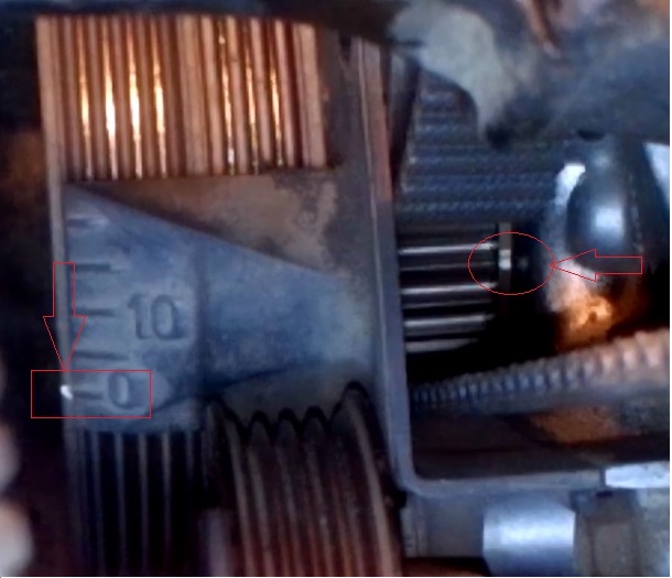

а может просто снять клапанную крышку и посмотреть на метки шкива коленвала
метки.jpg [ 71.73 КБ | Просмотров: 12293 ]

На метки коленвала можно посмотреть не снимая ничего в принципе.
На 3S-FE не нужно снимать клапанную крышку, чтобы увидеть метку распредвала.

кароч разобрали частично наконец-то. Перескочил ремень на 2 шт. подклинивают регулировочные стаканчики какие-то на распредвалах, как будто прилипли. Завтра снимают распредвалы чтоб понять причину залипания.
