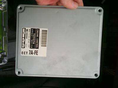

Добрый день.
Ищу распиновку блока управления 89661-05170.
авто 7A-FE, A246E, AT191.
Поделитесь пож-та кто может.

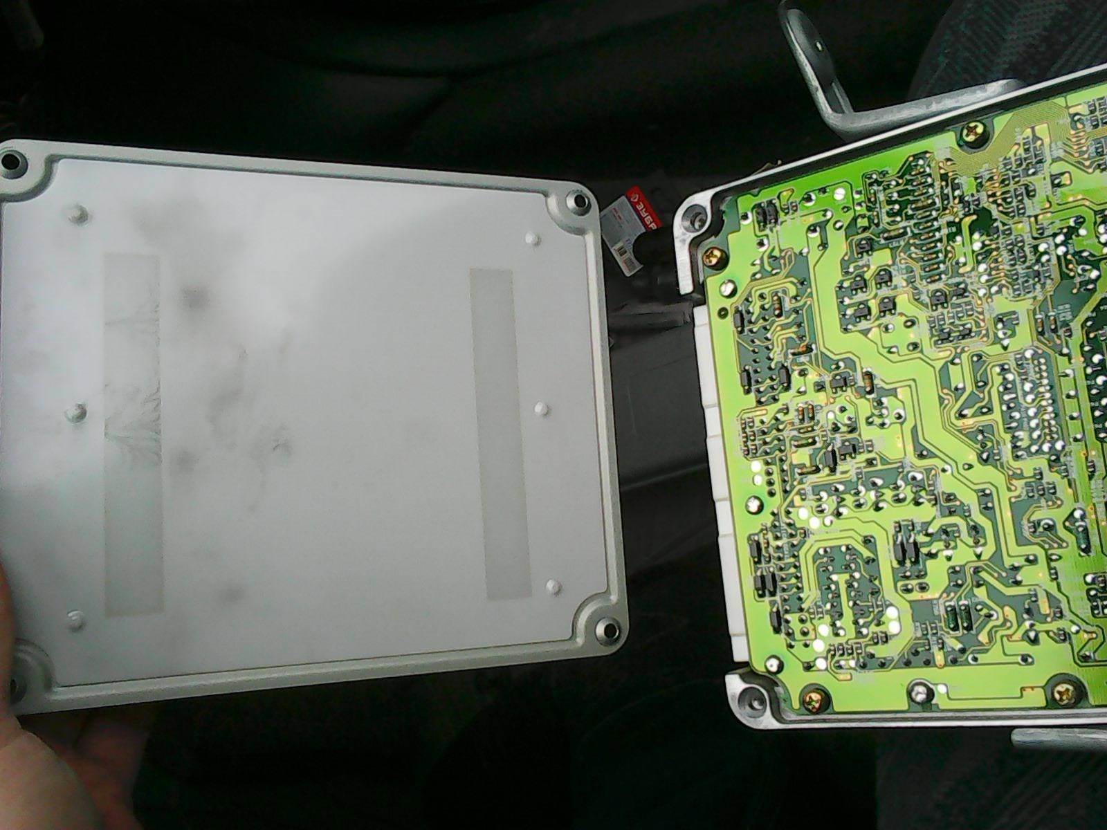

В том и дело, что вскрывал.
Нет там ничего, на обеих крышках ни одной буквы с внутренних сторон.
Контроллер до меня не вскрывали - на винтах нет следов отвертки.

не стой стороны открыл ) :)
 Заголовок сообщения: Re: Распиновка 89661-05170 !!!
СообщениеДобавлено: Вс апр 19, 2015 3:36 pm
islamovrv
надписи на самой плате возле каждого контакта :)

alexrotor писал(а):
islamovrv
Понял, на это не обратил внимания.
Посмотрю еще раз.

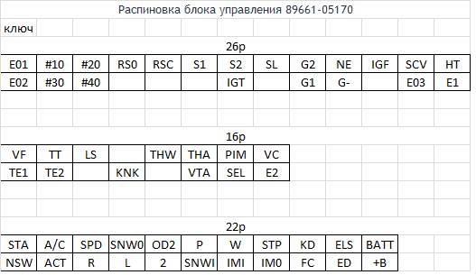

Перерисовал.
Может кому пригодится.
распиновка 89661-05170.tif [18.27 КБ]
