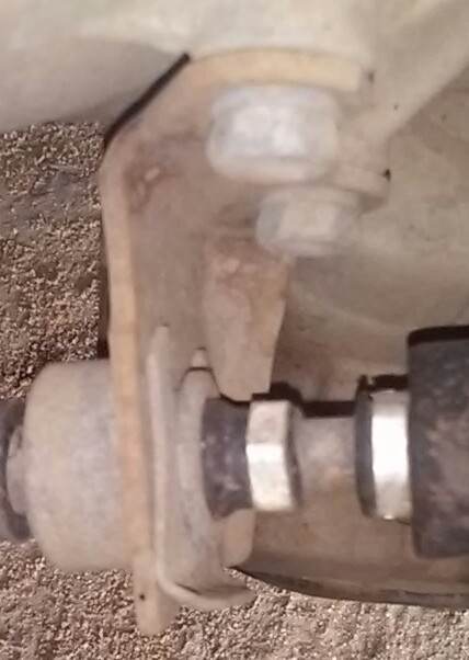

Датчиком выставляется положение кулисы. Две гайки отручиваешь.
Добавлено спустя 38 минут 3 секунды:
Вот это кронштейн не погнут?
20150624_105506-1.jpg [ 51.44 КБ | Просмотров: 8700 ]
Олег.

pul752 писал(а):
frol
нет не погнут
