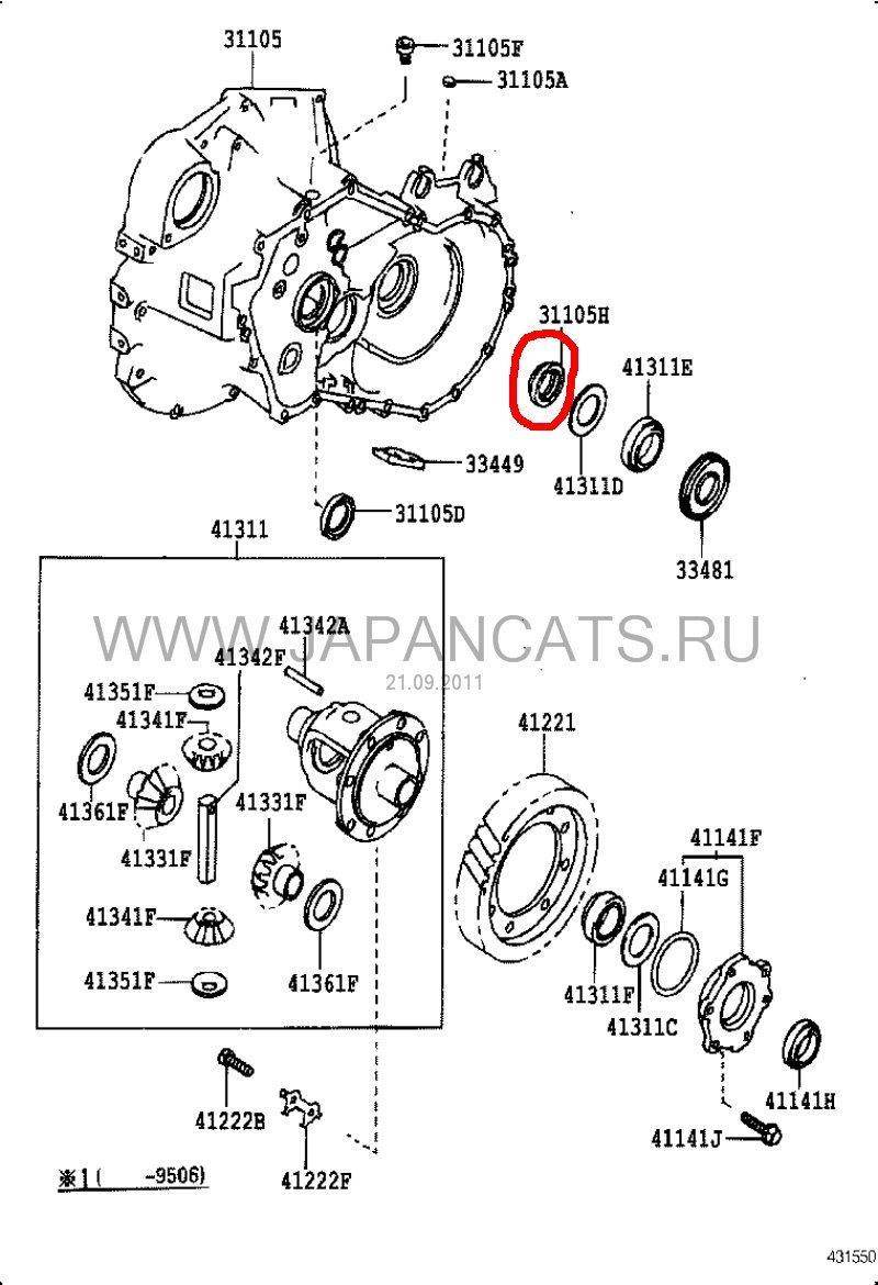

Хам писал(а):
А че за сальник меняется при замене сцепления?
Привет!
Я правильно понимаю, что это тот сальник? Или нет? Тогда- какой....
Комментарий к файлу: № 90311-35019 - сальник привода.
1.png [ 178.16 КБ | Просмотров: 7592 ]

denis123567
Думаю, ты имел введу задний сальник коленвала. Вот его номер: 90311-70007.
А то, что ты обвел - это сальник привода. К слову, его тоже менять советуют :D
 Заголовок сообщения: Re: Сцепление
СообщениеДобавлено: Ср сен 21, 2011 2:56 pm
Сообщения: 1281
Двигатель: 3SFE/2,0
Mr_Nuke
Спасибо.

Mr_Nuke писал(а):
SaiD
вах, вах, вах! Почему про сальник первичного вала не сказал?? Опять в каталоге найти его не могу :(
На картинке denis123567 он отмечен 31105D, только я не знаю, меняется ли он без разборки КПП.
