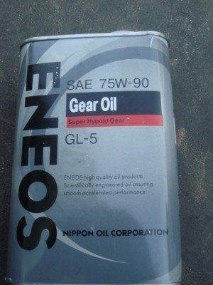

Сегодня и у меня дошли руки до замены масла в КПП. Залил вот такое, влезло 2 литра(третью банку зря купил). Кто нибудь знает про это масло, какие отзывы.

Dmitry_R писал(а): Оно должно быть ПОЛНОСТЬЮ синтетическим, вязкости не более 75W90, и соответствовать GL4.
zed32, это соответсвует ЖЛ4?

На банке написано GL-5.

zed32 писал(а): На банке написано GL-5.
Если нет GL4 - возможен повышенный износ синхронизаторов.
GL5 обычно для задних мостов без применения цветных металлов.
Есть универсалки GL4/GL5 такое тоже подходит.
Меня терзают смутные сомнения. Там написано, что масло гипоидное, т.е. для задних мостов.
Видел масла, которые можно использовать как в КПП переднеприводных машин, так и в зад.мостах. Это такое?

Виктор77 писал(а): Там написано, что масло гипоидное, т.е. для задних мостов.
Попробую на пальцах:
Это для гипоидных передач, т.е диференциалов, которые и стоят единолично в задних мостах.
Этот же диф. стоит и в переднеприводной коробке, насколько Вам известно обычно у переднеприводных мост и коробка совмещены в одном корпусе. Но как мы ещё помним, в коробке присутствуют синхронизаторы из бронзы или латуни, а им требуется масло GL3.
Так вот GL4 и есть стандарт подходящий для обоих узлов.
Проузводитель механизма указывает спецификацию расходников исходя из конструкции и материаллов узла. Использование рекомендаций производителя (не хуже) максимально продлит срок службы узла.

Так получается что х...ню залил
