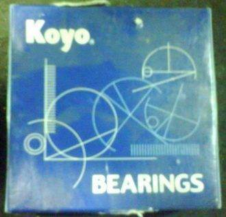

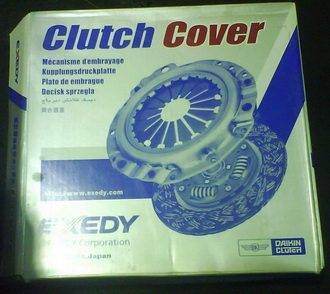

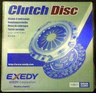

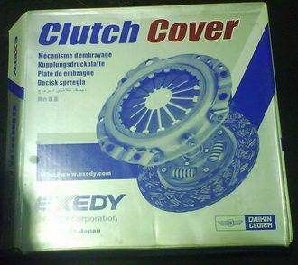

я себе поставил это
DSC00878.jpg [52.03 КБ]
DSC00882.jpg [47.2 КБ]
DSC00886.jpg [60.07 КБ]

Kentavr
А номерочек не помнишь???
 Заголовок сообщения: Re: Сцепление
СообщениеДобавлено: Сб апр 14, 2012 10:15 pm
Экседи сильно испортились. Товарищ на нем прошел 70 тысяч. И вроде не гонщик. :nez-nayu:
