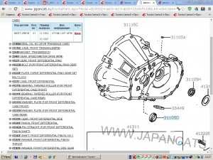

Я так понимаю, что необходимо поменять сальник первичного вала, но не могу найти схему с номером.
Подскажите пожалуйста.
 Заголовок сообщения: Re: Замена сальника КПП
СообщениеДобавлено: Пн янв 28, 2019 12:08 pm
Сообщения: 77
Откуда: Киров
90311-25016 Сальник первичного вала
СообщениеДобавлено: Пн янв 28, 2019 2:28 pm
Сообщения: 4546
Скриншот 28-01-2019 132741.jpg [ 471.64 КБ | Просмотров: 12586 ]

CTAC 43, Azamat_630 - спасибо!
