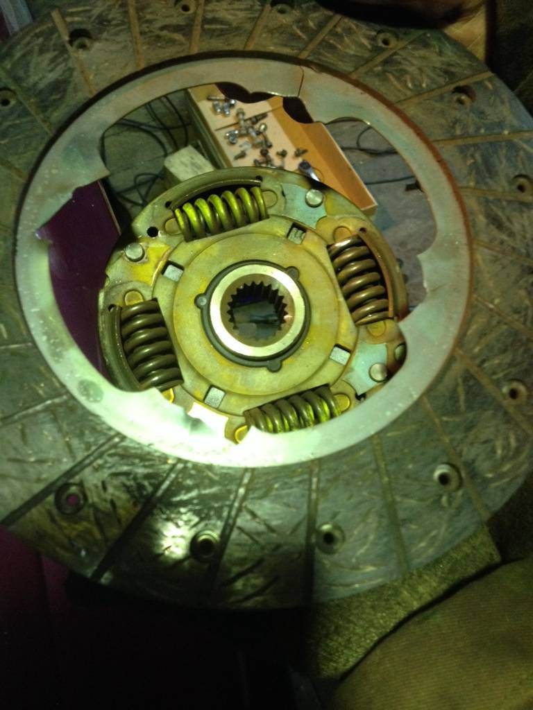

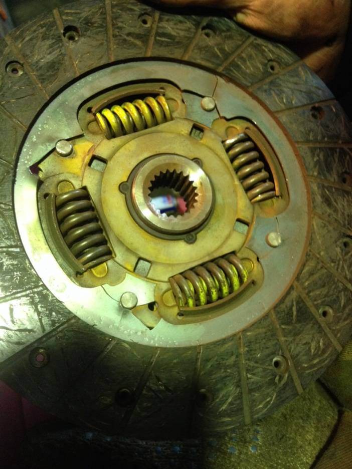

Не помню писал ли в этой теме, но у меня было Valeo отъездил 15тыщ и оборвало диск(( Заменил на айсин, качественный, с выбитым лого. Заменил все полностью( корзина,диск, выжимной) хотя и прошлое было в идеале кроме диска. Сразу после замены начались проблемы: 1я передача втыкается(именно) чуть ли не ударом ладони, так же ее закусывает при выключении, приходится силой выдергивать. Иногда вообще долго пытаешься воткнуть, психанешь, 2я, больше газу и поехали. Такая же с точность бывает история со 2й передачей. 3,4 и 5 получше. Правда с пятой на четвёртую бывает переключиться не получается, отвожу рычаг чуть вперед на 3ю и потом снова в 4ю, тогда все гуд. Иногда еще стоишь на светофоре, сцепление в пол, а машина начинает трогаться потихоньку будто сцепление отпускаешь по чуть-чуть. Целиндры перебраны, все заменено в них. Система прокачена-результат прежний.

СообщениеДобавлено: Пн май 19, 2014 12:25 am
Зарегистрирован: Сб окт 15, 2011 9:33 pm
Сообщения: 272
Откуда: Мурманская обл. Полярный
Машина: Toyota Carina E LB
Двигатель: 1.6 ручка
ImageUploadedByTapatalk1400444643.060009.jpg [ 243.59 КБ | Просмотров: 5331 ]
ImageUploadedByTapatalk1400444669.268095.jpg [ 292.28 КБ | Просмотров: 5331 ]
вот кстати мое Valeo

Надумываю просто вернуть валео с новым диском, можно даже оставить диск Aisin думаю подойдет в корзину валео?

Прошу прощения.... ДУМАЛ так сделать))) Сейчас на уме проект замены на АКПП)))
