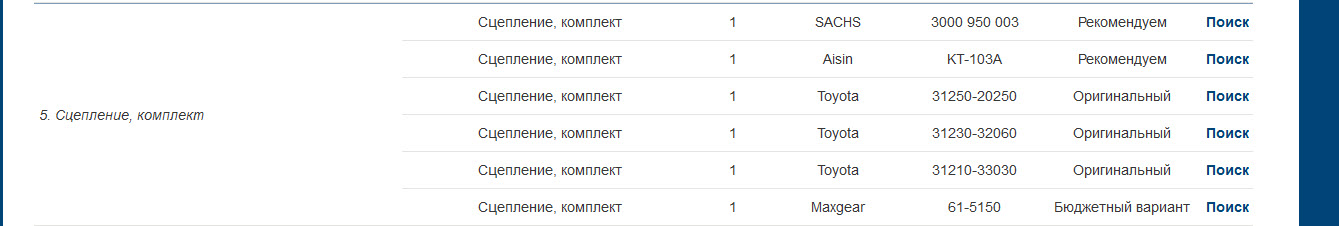

Енот-компот писал(а):
предложений море. Нужен комплект, что брать? Методом тыка остановился на Aisin KT-100A.
ME97QNdddfdf.JPG [ 200.54 КБ | Просмотров: 5774 ]
