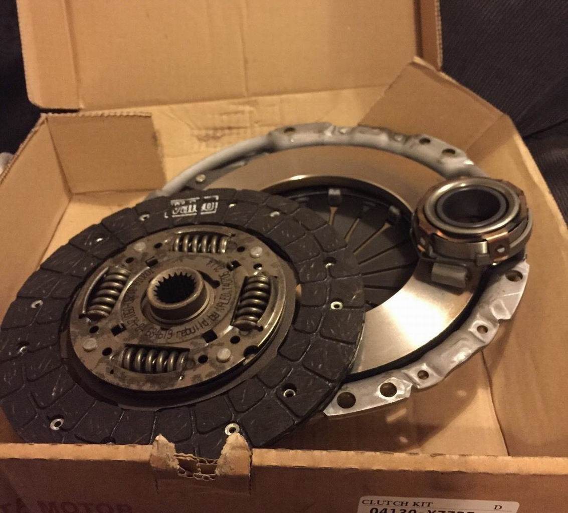

Машина: Carina_E
Двигатель: 4AFE\LB
jeton-1 писал(а):
Заказал. Ждем-с)
оригинал заводской Валео Франц ,120 $ .
_New Genuine Clutch Kit for Toyota Carina.jpg [ 129.56 КБ | Просмотров: 7836 ]
