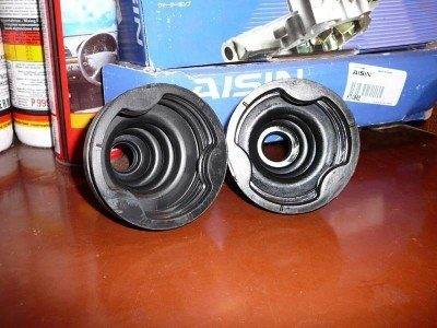

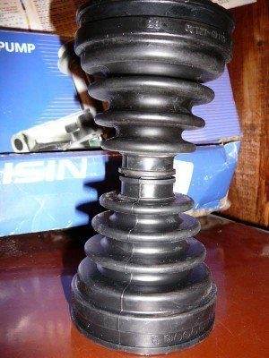

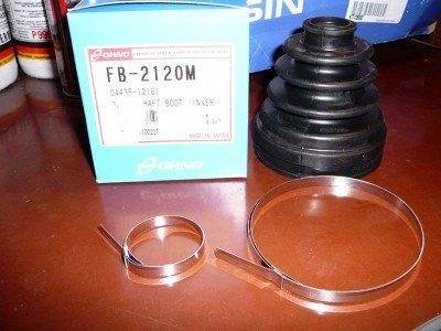

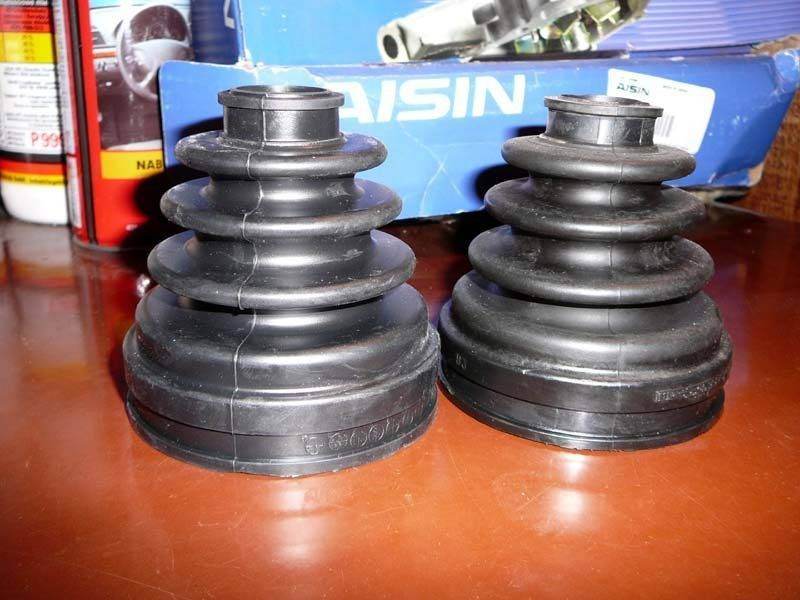

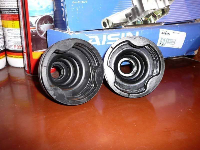

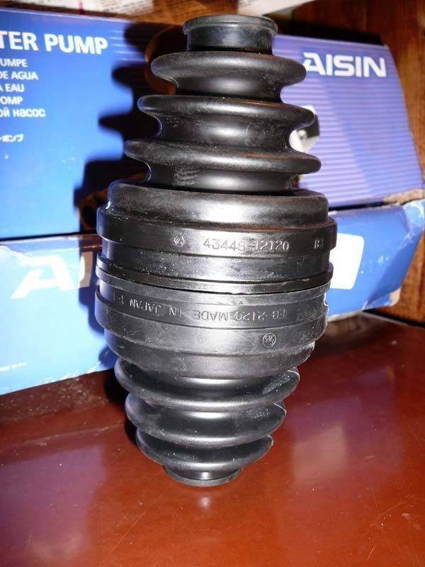

Заказал соседу в Экзисте на Матрешку (Matrix) пыльник внутреннего шруса. Оказался в копейку с нашим!! Сделал все фото, можете сравнить. Цена 275, Япония, хомуты в комплекте!
P.S. Не знаю как Вам, мне Экзист выдает либо оригинал либо грёбаный универсальный Фэбест...

СообщениеДобавлено: Пн окт 18, 2010 10:23 pm
Dimon_2C
По внутреннему пыльнику видимое сходство не всегда -сходство в размерах, как-то на форда- фиесту вроде притащили пыльник, там тоже трипод, и пыльник по виду такой-же как на фото. Диаметр почти совпал, а вот 3 выступа внутри оказались не такими , хотя выбирали вроде по VINу. Да, там пыльники GKN были -меня эта фирма пока не подводила
СообщениеДобавлено: Пн окт 18, 2010 10:41 pm
Сообщения: 2906
Откуда: город_32
Машина: Car-E->M6-GH wagon
SaiD
То Форд, а это Тоёта! Я же говорю, пыльники в копейку! Фирма - 5'825, номер - FB-2120
