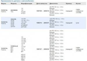

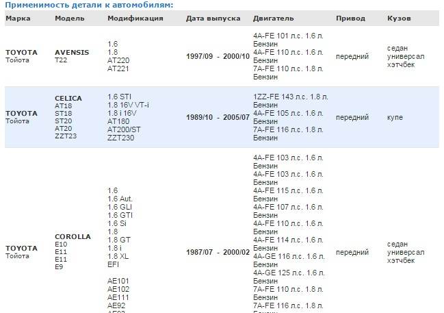

Помогите заказал Exedy TYK 2151 комплект а мне говорят не подойдет к мне!!!
Тойота карина е седан двс 7AFE мкпп C52
 Заголовок сообщения: Re: Сцепление
СообщениеДобавлено: Пт дек 18, 2015 4:03 pm
Вроде как должно подойти, может так сказали, потому что конкретно карины е не указано :nez-nayu:
TYK 2151.jpg [ 73.42 КБ | Просмотров: 6167 ]
СообщениеДобавлено: Пт дек 18, 2015 4:09 pm
Зарегистрирован: Чт фев 12, 2015 7:17 pm
Сообщения: 263
Машина: Карина Е 7 MKПП C57
Двигатель: 7AFE
Короче уже не знаю что делать Валео подорожала на 1000 руб. Я в шоке заказал Exedy TYK 2151 мне сказали это не мой комплект по оригиналу не пробивается.И я в тупике :?
СообщениеДобавлено: Пт дек 18, 2015 4:13 pm
По номеру Exedy TYK 2151 выдает как замену Aisin KT100A,
а оно точно подходит, помоему зря переживаешь.
СообщениеДобавлено: Пт дек 18, 2015 4:15 pm
Сообщения: 1736
Откуда: Чебоксары-Цивильск
но тебе встанет). Гуглани артикулы корзины, диска и выжимного - их наверняка найдешь в аналогах к своему оригиналу.
В сентябре этот же комплект поставил - все отлично!
PS: подшипник кстати в комплекте Nachi идет.
