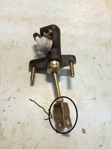

поднял педаль на 1-2 см.
Не нужно было педаль поднимать, нужно шток главного цилиндра
сцепления регулировать, чтоб момент срабатывания раньше был,
попробуй, вдруг поможет.

процесс был такой.
над педалью болт, сначала его немного открутил, потом снял палец кранштейна, который на штоке нлавного цилиндра.И начал открчивать кранштейн.
Не знаю правильно ли пишу((((

levsha2010
:snim_shl: :spasibo--:
вот это регулировал :)

AрT2015
Все правильно! Не обратил внимание, как шток входит плавно и возвращается полностью (под действием внутренней пружины) ?
