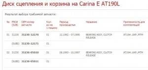

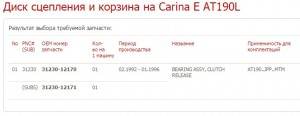

Azamat_630 Азамат, а ты менял сцепление? И какой у нас тип подшипника? Хотя я бы взял сразу комплект. Это ж не воздушный фильтр менять.
 Заголовок сообщения: Re: Сцепление
СообщениеДобавлено: Вт янв 17, 2017 9:00 am
На мою (по ВИНу) вот что выдает:
1.jpg [ 41.43 КБ | Просмотров: 7491 ]
а на англичанку (без ВИНа) вот что:
2.jpg [ 54.9 КБ | Просмотров: 7491 ]
есть подозрение, что тип подшипника зависит от типа корзины (если не прав, поправьте),
и при замене комплекта, не важно что до этого стояло, или вообще они взаимозаменяемы :du_ma_et: :nez-nayu: ,
себе покупал первый попавшийся аналог от койо, который на оригинальный номер выдало :-ok-: :)
