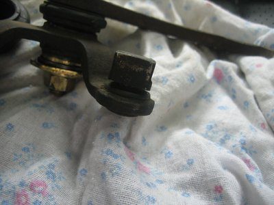

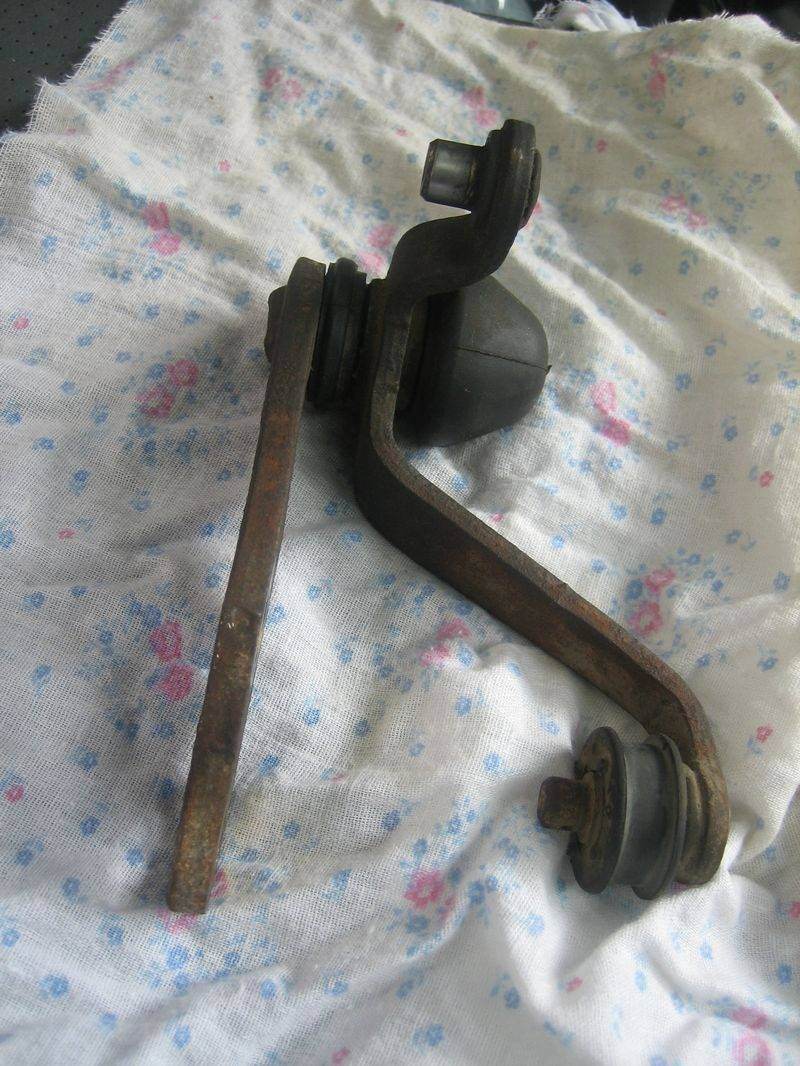

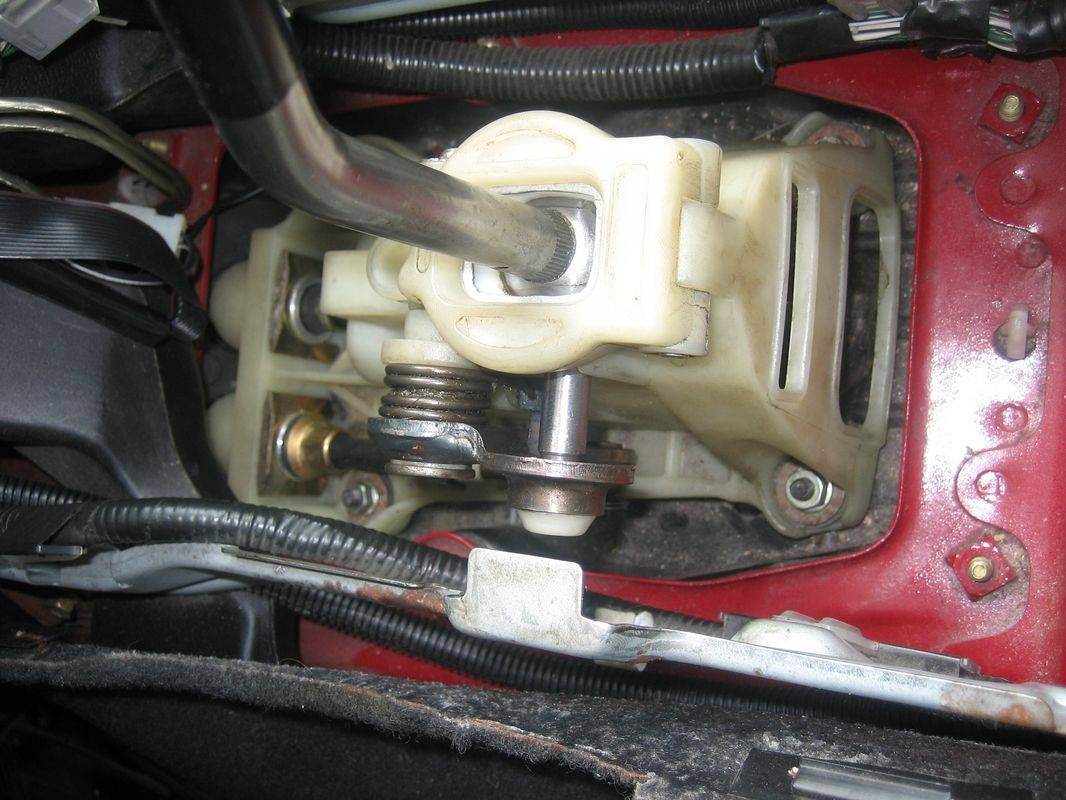

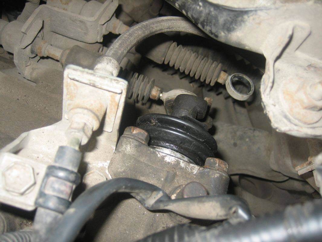

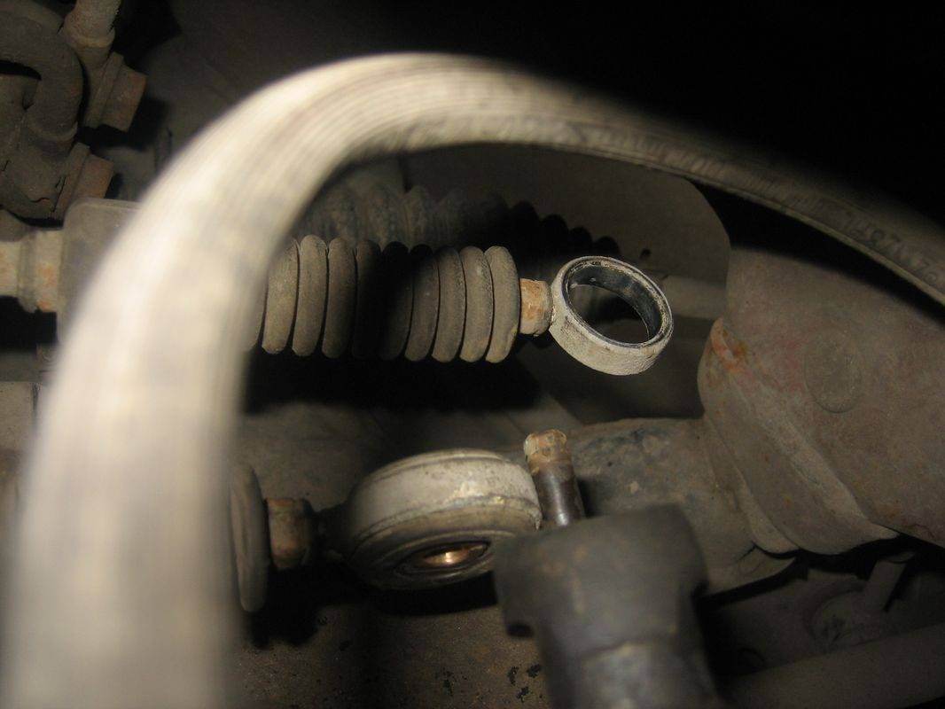

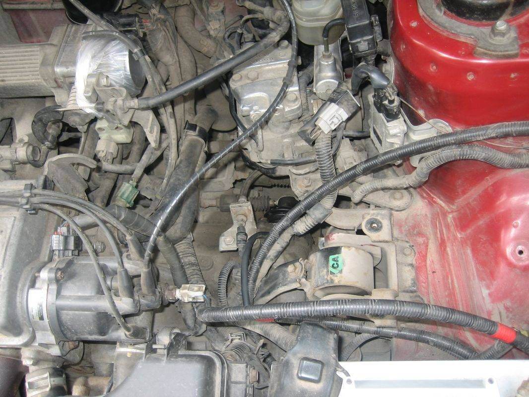

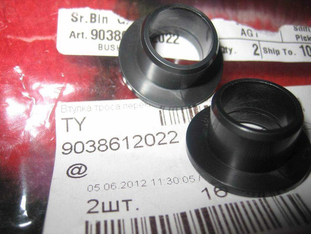

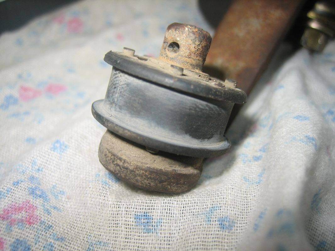

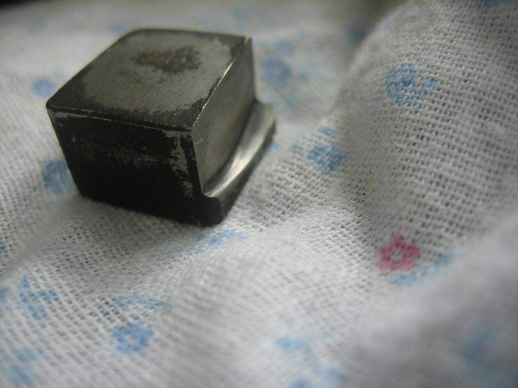

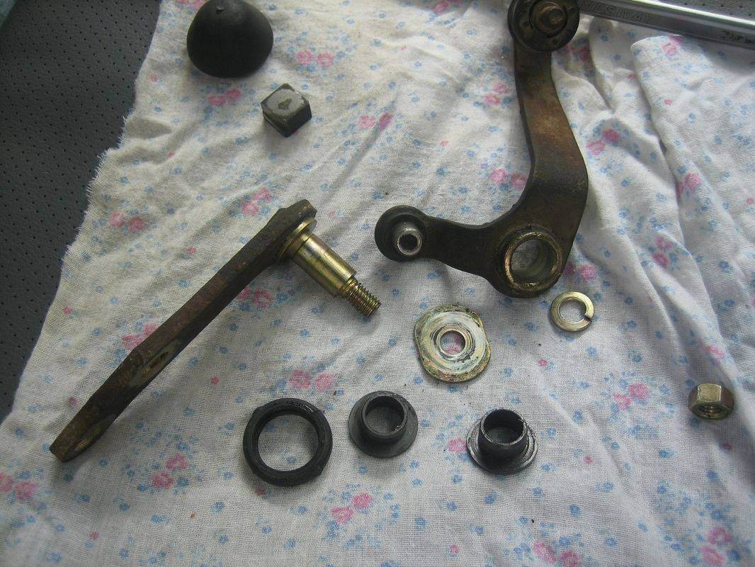

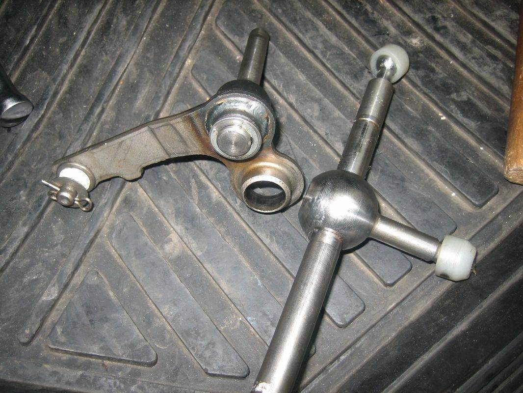

Переключение передач первой, и третьей имеет место быть и у меня. Начитавшись разных форумов и перелопативши инет на выходных решил "лезть в капот".
И не говорите что требуется менять диск сцепления, растянулись тросы МКПП, и тому подобное...
Итак начнем:
Добавлено спустя 6 минут 1 секунду:
простите что фотографии наоборот. Раньше требовалось отправлять с последней, чтобы на сайте была первой. переделывать не буду. :P
Комментарий к файлу: Оторванная втулка от троса МКПП
15.JPG [ 75.88 КБ | Просмотров: 20907 ]
Комментарий к файлу: Троса МКПП. Один из них без этой втулки.
14.JPG [ 117.48 КБ | Просмотров: 20907 ]
Комментарий к файлу: Обрезиненая втулка
13.JPG [ 116.64 КБ | Просмотров: 20907 ]
Комментарий к файлу: Оторваная втулка резина/бронза. Закисла на кулисе. Еще в инете проскакивает как BUSHING. Делают (вытачивают) как правило из латуни или подбирают подшипники подходящего размера + шайбы до нужной высоты. Вот эти бушинги как раз сильно влияют на четкость переключения передач. Люфт в этом месте -это сантиметры люфта на ручке МКПП. Размер подшипника 22х14х8 (диаметр х высота х отверстие). Но у меня разные диаметры втулок тросов:(
12.JPG [ 162.36 КБ | Просмотров: 20907 ]
Комментарий к файлу: Кулиса в деталях. Есть люфт на пластиковых втулках 9заказаны 2шт, код 90386-12022)
11.JPG [ 181.39 КБ | Просмотров: 20907 ]
Комментарий к файлу: Эта втулка "квадрат". Поэтому как вариант обратно собираем кулису с повернутой втулкой на 90градусов 9пускай изнашиваются другие две стороны этой втулки)
10.JPG [ 86.33 КБ | Просмотров: 20907 ]
Комментарий к файлу: no comment
9.JPG [ 92.42 КБ | Просмотров: 20907 ]
Комментарий к файлу: Износ втулки
8.JPG [ 167.05 КБ | Просмотров: 20907 ]
Комментарий к файлу: втулка
7.JPG [ 113.26 КБ | Просмотров: 20907 ]
Комментарий к файлу: Собственно сам узел в сборе.
6.JPG [ 161.15 КБ | Просмотров: 20907 ]
Комментарий к файлу: Снята кулиса в сборе. Руки до сих пор ободраны. Снимал сверху машины.
5.JPG [ 164.82 КБ | Просмотров: 20907 ]
Комментарий к файлу: Демонтирован корпус воздухана и тракт до заслонки.
4.JPG [ 174.02 КБ | Просмотров: 20907 ]
Комментарий к файлу: Обновленный вариант. Стало ходить плотнее в сопряженных местах, отсутствие заметного люфта!
3.JPG [ 145.04 КБ | Просмотров: 20907 ]
Комментарий к файлу: Рычаг от другого типа механизма МКПП (японского)
2.JPG [ 158.97 КБ | Просмотров: 20907 ]
Комментарий к файлу: Салон в таком состоянии временно.
1.JPG [ 141.54 КБ | Просмотров: 20907 ]
4A-FE 1,6 LB, XLi extra, Англия, 1994 red

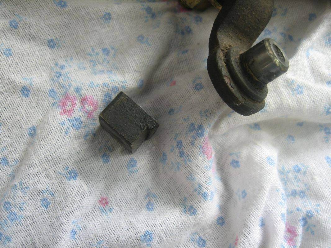

Получены запчасти и заменены почти сразу-же. Делов то на 30 минут по проторенной дорожке :D
Но результат не однозначен. Люфта если РКПП влево-право смещать - нет. Но вверх-вниз, то чувствуется около 1см. Но при этом сам трос молниеносно откликается на эти микро движения. Значит еще где то износ в самой МКПП. Будем дальше рыть!
IMG_3195.JPG [ 105.12 КБ | Просмотров: 20790 ]
IMG_3196.JPG [ 100.76 КБ | Просмотров: 20790 ]
