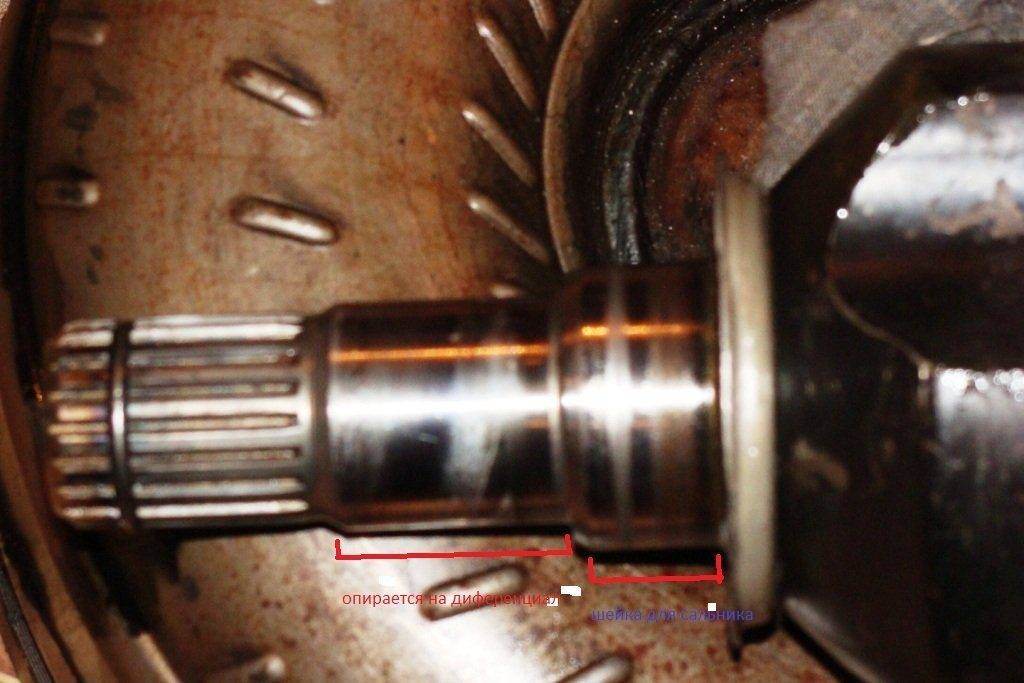

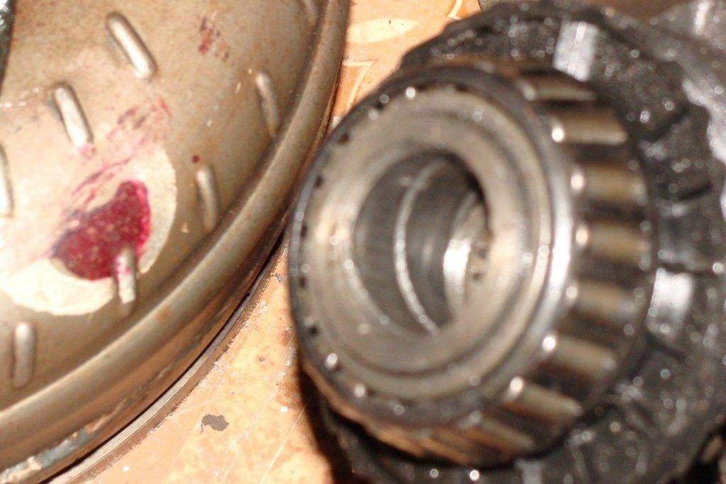

azatei писал(а):
просмотрел внимательно на своей старой разобранной коробке. Вот на ней точно небыло бронзы А граната после шлицов опирается прямо на дюралевый корпус коробки :shock: ...
А на фотке у DenChugun тогда что?
Там ясна видна граница и что металл разный. Другое дело, что она может быть не съемная и запрессована как-то на горячую, т.е. меняется только с корпусом кпп...если по нормальному...

На фотке втулок точно нет никаких - блестящее кольцо - это больше похоже на часть дифера. Всетаки надо смотреть на самой КПП - судя по всему существует 2 варианта. Глянул букварь по короллам в 100 кузове (других букварей у меня нет) КПП у дизелеи и зажигалок разные, но для дизеля существует только один вариант механики - S52.

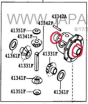

СообщениеДобавлено: Пт сен 17, 2010 3:33 pm

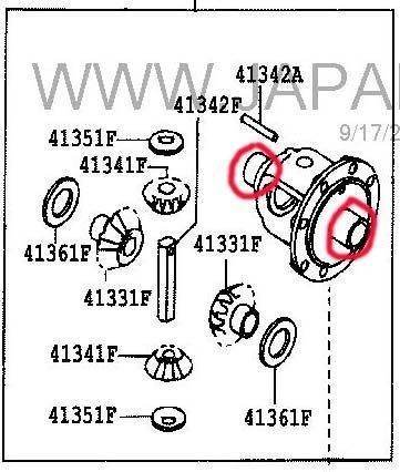

Корпус КПП не при делах - нужна будет только т.н. коробка дифференциала, наверняка даже без шестерен - на твоем рисунке она в черном прямоугольнике справа посредине, и видимо подшипники дифа, т.к. живьем плохо снимаются

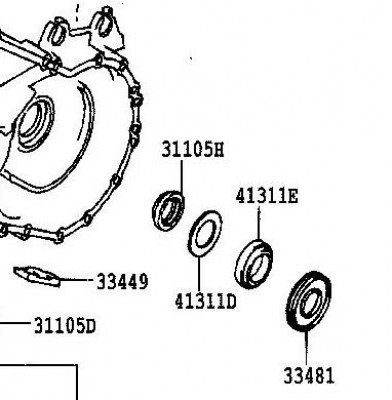

Убита посадка в диффе
Вот тут?
Т.е., мне надо это в сборе брать..?
1.jpg [ 62.07 КБ | Просмотров: 15914 ]

СообщениеДобавлено: Пт сен 17, 2010 3:54 pm
Да-да, только убита внутренняя посадка с одной стороны, снаружи на этих концах подшипники напрессованы, а деталюха эта целиковая, т.е. как нарисована - так и есть - дальше не разбирается. Поэтому если она стОит дорого, можно попробовать расточить убитый конец, и поставить стальную втулку.
Dimon_2C
Да, тут. Вот эта чугуняка меняется, если в ней посадка убита, угу. Проще найти бэушный в разборе или КПП целиком.
Десять рублей через Эмираты, поэтому колхозить наверное не буду. Наконец-то какая-то определенность, а то уже ночами не сплю...

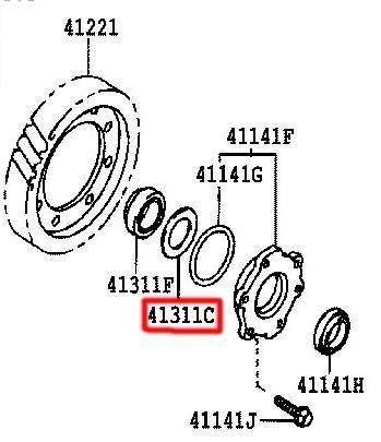

СообщениеДобавлено: Пт сен 17, 2010 4:31 pm
Сообщения: 2906
Откуда: город_32
Машина: Car-E->M6-GH wagon

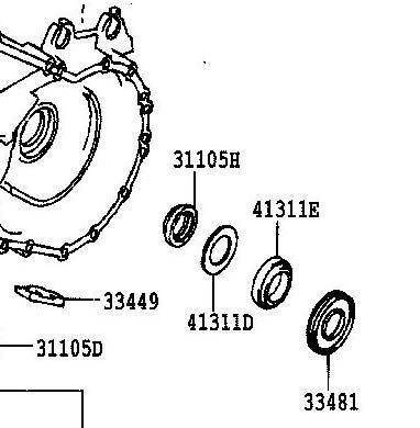

Подшипники надо будет поменять, а ещё отрегулировать натяг в них.

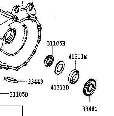

С левой стороны, на схеме присутствует регулировочная шайба, а с правой почему-то нет...41311D справа, называется прокладка...
левая сторона.jpg [ 45.07 КБ | Просмотров: 15910 ]
правая сторона.jpg [ 44.78 КБ | Просмотров: 15914 ]

СообщениеДобавлено: Пт сен 17, 2010 4:42 pm
Логично. Ибо достаточно с одной стороны менять толщину. ;-)

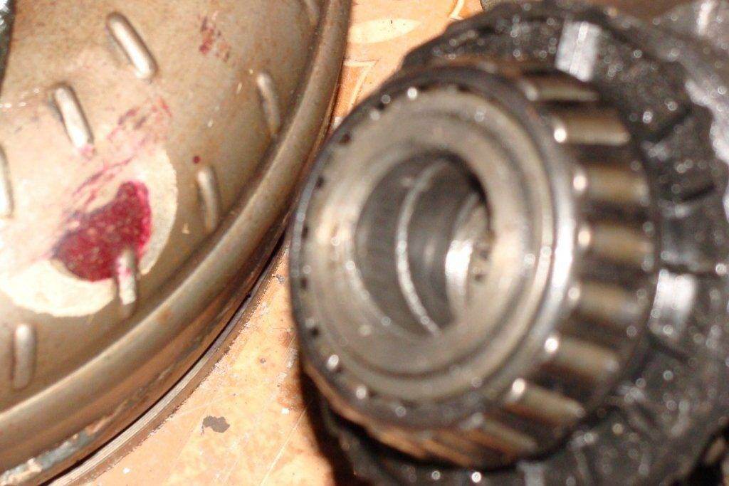

вот наконец то вырвался до гаража... сфоткал разобранную коробку
Комментарий к файлу: видна малость потёртость на шейке шруса
DSC03847.JPG [ 198.9 КБ | Просмотров: 15925 ]
Комментарий к файлу: Действительно канавка нарезана на валу
DSC03851.JPG [ 311.22 КБ | Просмотров: 15924 ]
Комментарий к файлу: под обоймой подшипника видна шайба упорная(регулировочная)
DSC03859.JPG [ 281.51 КБ | Просмотров: 15919 ]
