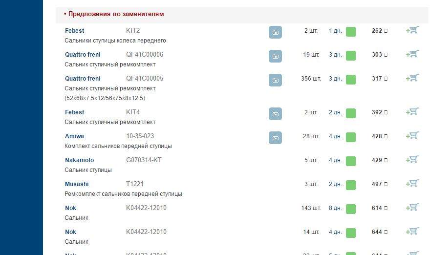

Привет, Азамат! Мусаши идет комплект на сторону, так? Просто он не намного дешевле Нока, но у Нока вроде один сальник в комплекте. Или я не так понял?
Мои машины на DRIVE2.RU
 Заголовок сообщения: Re: Во время езды гул как у Икаруса

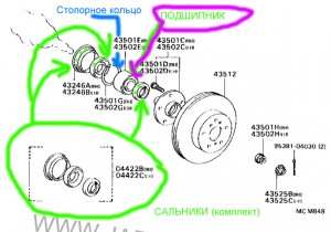

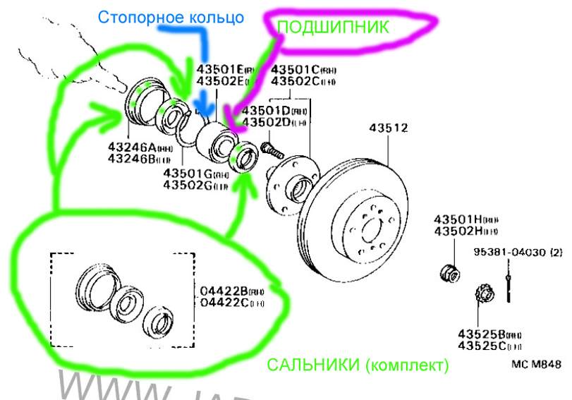

СообщениеДобавлено: Пн фев 20, 2017 12:27 am
Сообщения: 4547
По "Nok"у не знаю, ...я бы взял комплект.

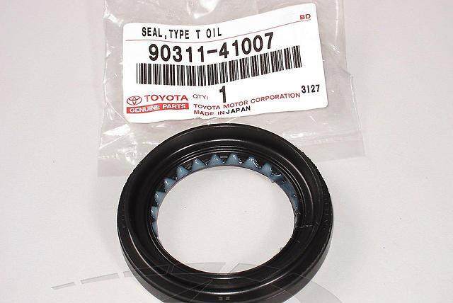

Я тоже комплект Musashi брал, тока они были в магазине
в наличии, сказали что хорошие, посмотрим :)
Добавлено спустя 5 минут 18 секунд:
ps. не забудь рабочую кромку сальников смазать :!:
вот по такому принципу, можно сплошной полоской:
сальник.jpg [ 55.24 КБ | Просмотров: 9327 ]
