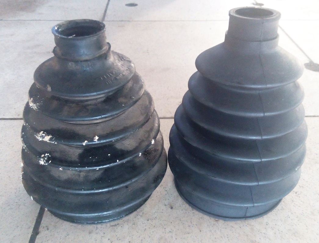

вот они:
левый стоял, не помню какой.
правый - новый Ланосовский.
где-то ещё фотка с номером лежит. надо поискать
Наружний или внутренний?

KRANLOD писал(а):
наружный...
да, наружный.

GKN/Loebro 303559 (Audi A2, VW Polo classic....) -диаметры 25-86- 125.
GKN 304328 по размерам ближе всего и материал термопласт. размеры 25-86-120
(Hardy Spicer A09517-016)
заменитель Maruichi 25-413.
300368 - внутр. левый 26*81*93 орегин Loebro(Hardy Spicer ЕО7217-016)
02-124 - внутр.правый 24*75*98 1-56 это фирма Maruichi на трипоид(внутреннюю гранату)
размер с машины 26*75*90 внутр.правый
