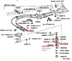

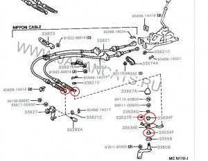

вот на схеме красными кружками обозначены втулки, они одеваются по оси как я нарисовал или в место стрелок как раз на трос ?
и еще вот в этом сообщении viewtopic.php?f=47&t=603&start=50#p431064 красными стрелочками указаны детальки, как они называются на экзистовской схеме как обозначены, что за сухарик?? где-то попадалось что из-за него часто люфт
строго не ругайте, хочу сначала разобраться что куда, а то приеду в гараж все разберу и как барашек тупить буду что?где?когда?

Да, это пластиковые втулки для рычага 35534е, к тросам отношения не имеют. Я не разу не видел чтобы бушинги в тросах продавались отдельно. Имхо проще подшипники поставить.

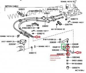

x-ray78

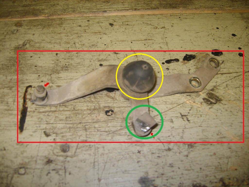

Все верно, это втулки рычага (отмечен красным), на них рычаг вращается, они под резиновым
колпачком(отмечен желтым), на этом рычаге стоит "сухарик" (отмечен зеленым):
Рычаг.jpg [ 188.17 КБ | Просмотров: 20202 ]

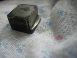

вот так он (сухарик) выглядит в живую, на фото видна выработка:
Сухарь 2.JPG [ 79.07 КБ | Просмотров: 20202 ]
а вот это похоже он на схеме (отмечен зеленым):
схема рычагов с об.jpg [ 152.88 КБ | Просмотров: 20202 ]
только почему то его круглым нарисовали :nez-nayu: , в принципе если хочешь как следует подготовиться,
то втулки -2шт, и сухарик-1шт, можно тоже прикупить, ну и подшипники конечно :)

ALEX-72 писал(а):
и сухарик-1шт
Цена на него чето дешманская, можно его просто развернуть, еще 20 лет проходит :D
И втулки я эти купил с дуру, оказались вполне рабочими.

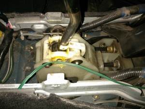

Всем привет. У меня кулиса как на короновском форуме. (Думаю может на японках все такие кулисы)
Ни кто не "удалял" люфты такой кулисы? Если нет, то можно ли переставить кулису от англичанки? Ту которую прокладкой можно доработать :)
Комментарий к файлу: у меня такая

Может проблема не в курсе, а в бушингах который на тросах стоят, со стороны коробки.

Алексей, я как то не могу представить, как они влияют на люфт. Вот сегодня разобрал поддергал - люфт в шарнире где нужно было бы зажать прокладкой)

У меня люфт именно в куличе. Так как там выработка посадочного места под шарнир. Шарнир люфтит по горизонтально и вертикально.

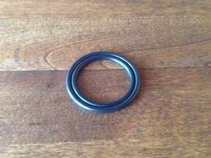

Использовал при ремонте кулисы резиновые колечки подобранные по размеру,шарнир поджался очень плотненько, при сборке даже понадобился помощник для надавливания на крышку кулисы при возврате фиксатора на место...
image.jpg [ 109.47 КБ | Просмотров: 18703 ]
Какие параметры у колец?
Параметры не измерял, подъехал к магазину автозапчастей взял десяток разных колечек по пять рублей за штуку и подобрал по месту необходимые... :)
Как кулиса себя ведёт? Чем смазывал?

Двигатель: 4А-FE/7AFE
Кулиса с колечками работает гораздо лучше чем было без них :roll: люфт вверх/вниз убрался полностью,но люфт пары шарнир/трос ощущается несмотря на густую смазку и маленькие резиновые колечки добавленные в соединения (идея с маленькими колечками на шарнир троса пришла совершенно неожиданно во время подбора больших, и фоток к сожалению нет). Со смазкой для кулисы долго сомневался-пластик не все типы смазки нормально реагирует, в итоге плюнул на предрассудки и намазал синей консистентной смазкой которая была под рукой, пробег с колечками в кулисе пока порядка 5.000км., и судить о надежности моего варианта еще рано... Года четыре назад на втором авто отремонтировал кулису при помощи колечка-прокладки вырезанного из грубой кожи, пробег больше 50.000км., вертикальный люфт рычага кулисы снова появился и передачи стали включаться уже не так как раньше...
