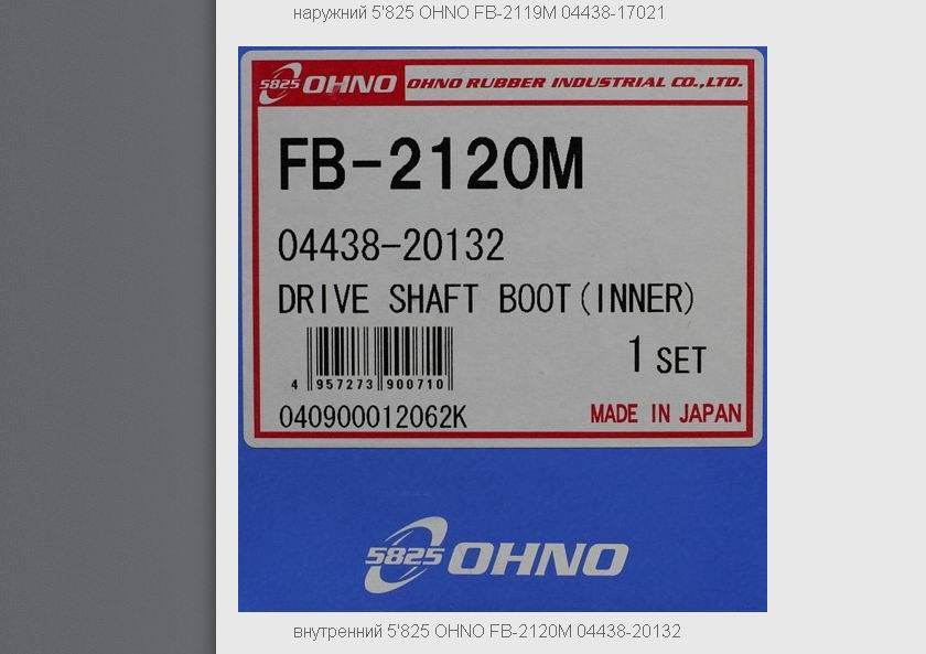

Сообщения: 1195
Откуда: Витебск
Машина: Carina_E
Двигатель: 4AFE\LB
a_berger писал(а):
Мне нужен не наружный, а внутренний,
FB-2120M (япан )
FB-2120 (не знаю)
OHNO FB2120 M
MARUICHI 27-414 (япан)
Musashi 27-414 (япан)
Комментарий к файлу: OHNO FB2120 M
OHNO FB2120 M.jpg [ 52.1 КБ | Просмотров: 3879 ]

a_berger писал(а):
Мне нужен не наружный, а внутренний, у меня по вину не бьется эта фирма, поэтому не могу найти внутренний :(
внутренний - под гранату чтоли который?
или лучше давай оригинальный номер, подобрать чтобы можно было....
или сам попробуй:
подбор по марке.... http://autopremium.com.ua/katalog/1-56/ ... podbor.xls
кросс-номера.... http://autopremium.com.ua/katalog/1-56/1-56_cross.xls
подбор по размерам.... http://autopremium.com.ua/katalog/1-56/ ... _sizes.xls
внутренний:
04438-12410 INNER 02-144
Экзист:
1-56 02-144 Пыльник шруса внутреннего переднего 186 2 дн. 304,06 р.

Это всё подойдет на японку или это на европейку?

a_berger писал(а):
baloven
Всем :)
ну я же написал и оригинал и на что он кроссируется из каталога Маруичи....
пробуй сам.... заодно проверишь правильно ли подобран пыльник ;)
внутренний: 04438-12410 - это твой оригинальный номер?
тогда Маруичи будут - INNER (внутренний) --- 02-144

Вроде разобрался как искать номер нужной детали по своему оригинальному номеру. Спасибо, что научили. У меня еще подходит 27-414 но их нет.
Буду тогда заказывать 02-144 там хомуты и смазка будут?
