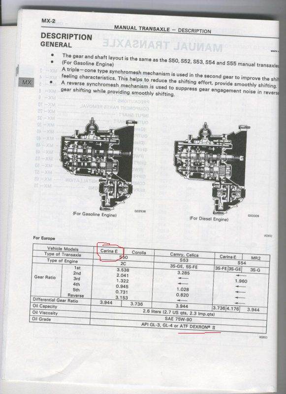

 Заголовок сообщения: Re: замена масла в коробке(мех)
СообщениеДобавлено: Пн дек 11, 2017 6:07 pm
Сообщения: 2977
Fritz писал(а):
В пакете для ATF крайне низок процент противоизносных и противозадирных присадок
Надо в Тойоту написать, а то "мужики-то и не знают" (С) Ойлклаб иногда удивляет.
3.jpg [ 160.3 КБ | Просмотров: 15651 ]
Добавлено спустя 9 минут 47 секунд:
Пятно износа тоже как-то тоже не сильно больше, даже наоборот, даже в сравнении с GL-5
